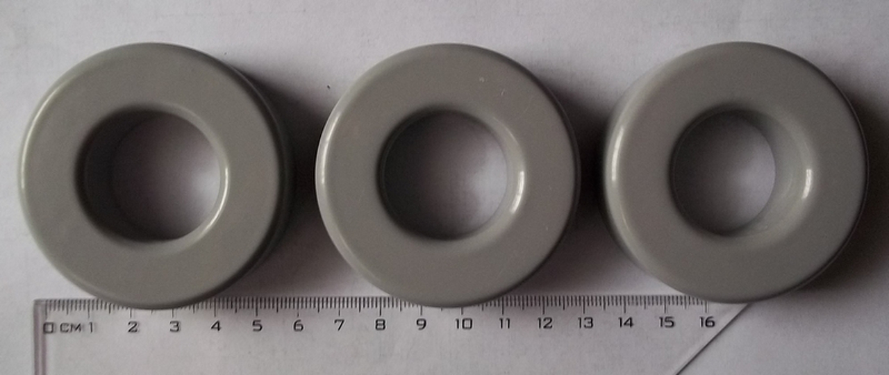

(#) Ge Lee válasza Gyozo92 hozzászólására (») Jan 12, 2015 /
A nem fér be dologra roppant egyszerű megoldás is van, a nagyobb méretű mag. Egyébként a vastagabb huzallal nem könnyebb dolgozni, épp ellenkezőleg, főleg egy ekkora magon. A 0,8-as huzalt már egy 30-35mm-es mag csévéjére is úgy kell rászenvedni, ezért nem is használok 0,6-osnál vastagabbat.
De pl. a hegesztőmben 1,6-os huzalból vannak a szekunderek, mert a 0,4-esből hirtelen nem volt annyi amennyi kellett volna, meg nem is volt kedvem egy vastag köteget egyben feltekerni. Aztán működik az is évek óta pedig ott 90-100A is folyik néha, és nem a zene ütemére hanem folyamatosan amíg el nem fogy az elektróda.
(#) Ge Lee válasza djloui hozzászólására (») Jan 12, 2015 /
E55 van a TME-nél is de ott horror árban. A helyedben felhívnám inkább a Taliékat, és ott vennék vagy E55-öt vagy egy 60x30x20-as gyűrűt. 2009-ben 700Ft volt náluk egy komplett E55 csévével együtt (TME-nél csak egy fél mag nettó 1773Ft).
Ugyan nem a legkorszerűbb anyag az M2TNC, de nekem semmi bajom vele, amire kell arra tökéletes.
(#) lorylaci válasza Ge Lee hozzászólására (») Jan 12, 2015 /
Az EE55 méretű M2TNC-vel símán felér egy N97-es ETD29...
Minek baromi nagy kaki mag, aminek a feladatát egy kicsi is ellátja. (és az ETD29 ára 1000 Ft alatt van csévével együtt, és fele annyi réz kell bele)
(#) Ge Lee válasza lorylaci hozzászólására (») Jan 12, 2015 /
Nem hinném hogy fele annyi kellene bele, kb. harmada a vaskeresztmetszet, meg az ablak is jóval kisebb. Építsd meg ETD29-el, és megnézem mit fog csinálni egy 2kW-os rezsóval.
(#) djloui válasza Ge Lee hozzászólására (») Jan 12, 2015 /
ETD34 van itthon egy komplett de kétlem hogy abból kivehető 2kW de ha még is az jó lenne... Annak a gyűrűnek mi a pontos típusa?
A hozzászólás módosítva: Jan 12, 2015
Nincs típusa, az a típusa hogy 60x30x20-as M2TNC anyagú ferritgyűrű. 6 centi külső, 3 centi belső átmérőjű, 2 centi magas és szigetelt. Hegeszthetsz is vele.

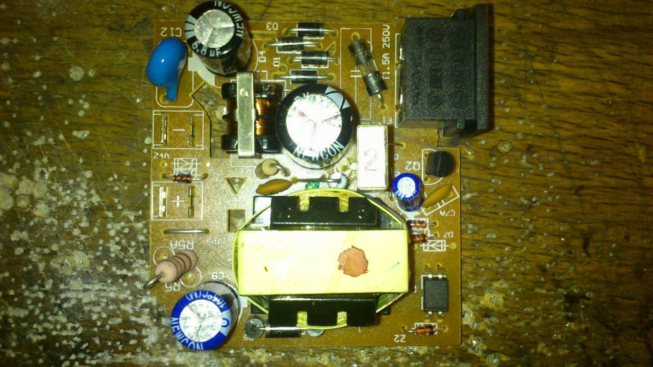

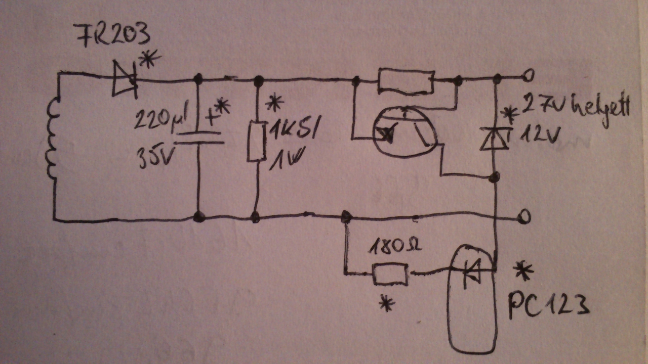

Szaisztok! Bontásra hozzámkerült pár nyomtató még régebben, és az egyik Lexmark nyomtató kapcsolóüzemű tápját szeretném átalakítani, jelenleg 28V jön ki belőle, nekem 12V kellene, a szabályzóköre puritán egyszerű, van egy 27V-os zener sorba kötve az optó diódájával. Az egyik kérdésem az, hogy mennyiren képes tolerálni a kapcsolás azt, hogy ilyen kis kitöltésen akarom üzemeltetni, vagyis ha én kicserélem a zénert egy 12V-osra, akkor eldurranhat-e a táp? A második kérdésem, hogy eredetileg a táp papírforma szerint 400mA-t tud, ha sikerül a feszültségcsökkentés, akkor mennyiren nől meg a kimenet terhelhetősége? Áramkorlátot nem látok benne, és gondolom a trafó szekunder huzalában is van egy kis tartalék, nekem olyan 7-800mA-re lenne szükségem tartósan. Csatolok két képet a tápról.
(#) kadarist válasza kormika hozzászólására (») Jan 12, 2015 /
Lehet, hogy 12V-ra beállított kimenőfeszültség esetén nem fog beindulni a tápegység, mert ugye a primer oldal is a trafóról táplálkozik a berezgés után.
(#) kormika válasza kadarist hozzászólására (») Jan 12, 2015 /
Értem. De bajt nem csinálhatok igaz? Tehát nem fog az arcomba robbanni a táp, ha kicserélem a zénert? Egy 10V-os zselés akku töltésére kellene, és közben gondolkodtam, hogyha beteszek egy ellenállást sorba a kimenettel, és az azon eső feszültséggel nyittatok egy pnp tranzisztort, ami nyitott állapotban kvázi rövidre zárja a zénert, akkor már lessz áramkorlátom is, vagy rosszul gondolom? Csatolok egy rajzot az elképzelésemről. A csillagozott alkatrészek gyárilag a tápban vannak.
(#) kormika válasza kormika hozzászólására (») Jan 12, 2015 /
Közben kipróbáltam az elképzelésemet, de egyelőre még a 27V-os zénerrel, áramérzékelő ellenállásnak 2 Ohm-ot használtam, hogy biztosan ne lépjem túl a 400mA-t, a tranzisztor egy BC212. Működik az áramkorlát, 230mA-nál több nem jön ki a tából, de ha áramgenerátoros módban növelem a terhelést, és a feszültség leesik 19V alá, akkor elkezd szaggatva működni a táp, gondolom akkor a 12V-os zenerrel sem működne . Azért elteszem így áramkorláttal együtt 24V-os kisáramú töltőnek jó, maximum teszek be másik áramérzékelő ellenállást, hogy 400mA közelében legyen a max áram, és akkor nem hajtom túl a tápot.
(#) rascal válasza kormika hozzászólására (») Jan 13, 2015 /
Csak egy ötlet: ha hagyod 28V-on és mögé kötsz egy step down konvertert, az nem jó megoldás? Akkor a 28V * 400mA teljesítmény nagy része megmaradna. Jumperekkel, vagy kapcsolókkal több fix feszültséget is beállíthatsz klf. akkukhoz. (egyik kapcsoló álláshoz egy potit is beraknék).

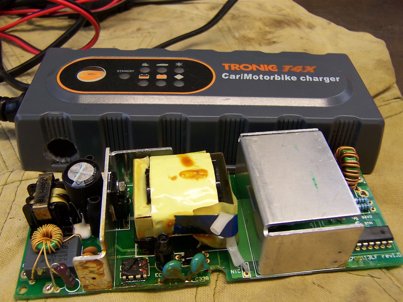

(#) mraulajos hozzászólása Jan 18, 2015 /
Ezen a képen jól láthatóa szétdurrant kis IC, amit kicseréltem, meg még mellette több mindent, de továbbra is halott az akkutöltő. A kérdésem, mind két oldalon van kettő db, a kis kék átvezető alkatrész, (C33) amit én kondinak tippelek.? Hiába mérek rájuk bárhogy nem reagál a műszer sem átvezetéssel, sem kilengéssel. Hogy tudnám meg hogy ezek jók e?
(#) Chipmunk1960 válasza mraulajos hozzászólására (») Jan 18, 2015 /
Szia, Rá van írva az értékük, pont a másik oldalán, kondenzátorok, lehet 1Kv-os is. A DC 300x volt meg van?
A hozzászólás módosítva: Jan 18, 2015
(#) mraulajos válasza Chipmunk1960 hozzászólására (») Jan 18, 2015 /
Nem tudom hol gondolod DC300V-ot, az említett kondik előtt, tehát a kondikra ennyinek kell rá menni, Vagy a hálózati (230V) diódák után, mert ott igen, meg van.
A kondin és a IC, D-S lábon 320V kell, hogy legyen.
A D - S lábakon 300V DC-t mérek. Az első hsz. ban a kérdéses két kis kék kondi mögött még van egy négylábú átvezető valami. Azt esetleg kivegyem, mit mérjek rajta?
