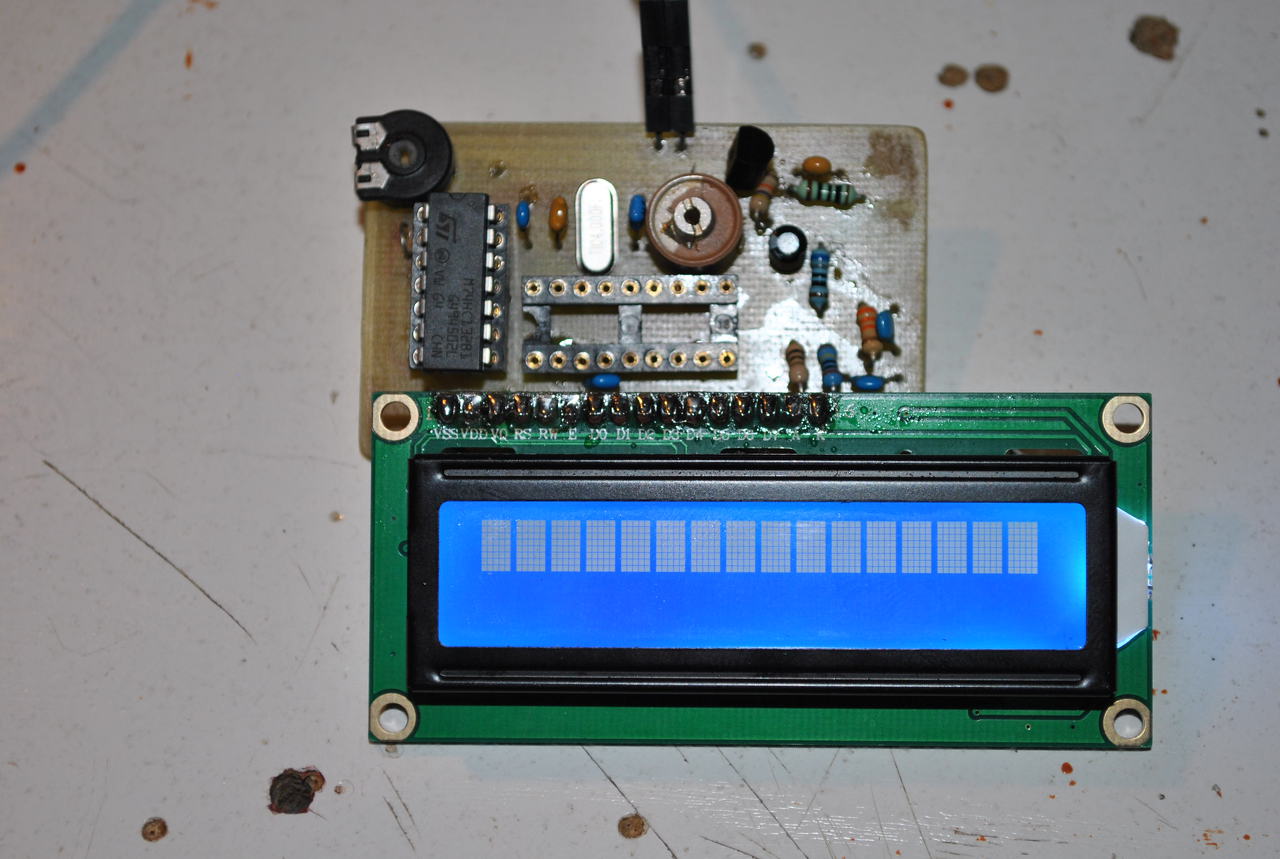

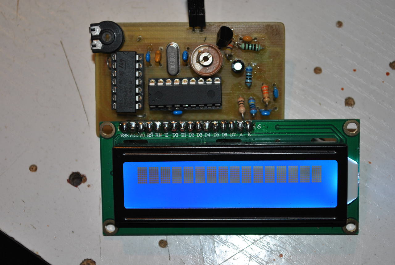

![]() A Vicsys féle frekvenciamérővel dolgozom éppen. Nem akar működni. Egyszer ez már működött egy az egyben ugyan így, csak átdobozoltam én hülye és most nem akar elindulni. Az átdobozoláson kívül kipróbáltam egy másik LCD kijelzőt is. Azzal nem indult el, a kontrasztot se tudtam beállítani. Most visszakötöttem az eredeti LCD-re. De nem indul el. Hol lehet a hiba? A PIC lábain DMM-el a következő feszültség értékeket mértem: 1- 0V 2- 0V 3- 0V 4- 4,92V 5- 0V 6- 1,15V 7- 1,20V 8- 1,22V 9- 1,16V 10- 1,16V 11- 1,17V 12- 1,09V 13- 4,95V 14- 4,92V 15- 1,62V 16- 0,51V 17- 2,42V 18- 4,91V A tápfeszültség 4,92V stabilizált hálózati táppal előállítva. Az LCD-n kontrasztot tudok állítani, ebből gondolom, hogy a polaritás rendben van. Ha kiveszem a foglalatból a PIC-et akkor is ugyan azt mutatja az LCD. A bekötést 4x átnéztem, nincs elkötve semmi. Zárlatot sem találtam a vezérlő lábak között. Kellett nekem hozzányúlni. ![]() A segítséget előre is köszönöm. Mindenkinek kellemes ünnepeket. U.i.:Olyan lehet hogy a hibás esetleg hibásan bekötött LCD törölte a PIC tartalmát? Bár ez szerintem képtelenség. Én jobban attól félek hogy kinyírta a másik LCD a PIC-emet. A hozzászólás módosítva: Dec 24, 2014

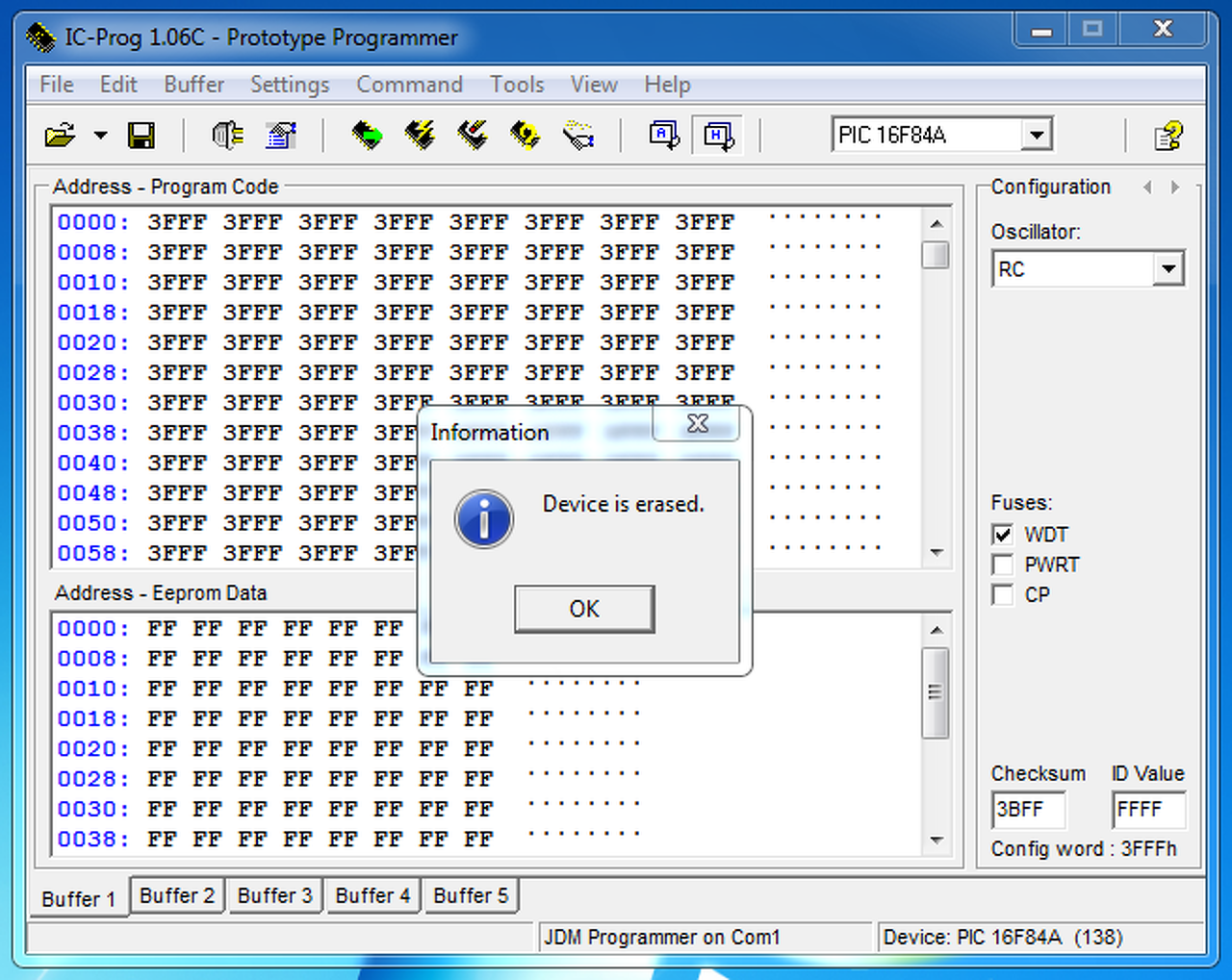

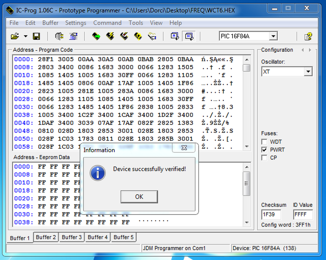

Megépítettem Vicsys féle frekimérőt. Valamiért nem akar beindulni.
A pic-ben benne van a program , de mégsem indul be. JDM programozót használtam. Van valami beállítás ? A panelt már agyon sasoltam, meg csengettem. Tudna valaki segíteni , beindítani?
A PIC nélkül, elég nehezen fut egy program..
Sajnos akkor is ez a helyzet ha benne van.
Korábban használtad már a JDM-t?(biztosan jól működik?) Ez egy saját nyák terv vagy melyik?Csak azért mert a legtöbb terv olyan,hogy az LCD-t a nyákkal fedésben és a forrasztási oldal felől kell rádugni.(tehát az LCD nem a nyák felett hanem a forr oldal felől mellette van)...bár most megnéztem ez a nyák nagyon hasonlít a Vicsys-hez tehát ROSSZUL van az LCD csatlakoztatva.
Szerintem jól van az LCD csatlakoztatva. Háttérvilágítás is van.
Szerintem is jól van. Ha megnézed, fejjel lefelé van rádugva és ezért, bár az alkatrész oldal felől lett csatlakoztatva mégis helyes a lábkiosztása.
Az a bizonyos hiányzó átkötés a PIC 2-es lába és a 74HC132 között, amit Vicsys jelzett a leírásban, az be lett téve? Sajnos ezt a fotón nem lehet látni.
