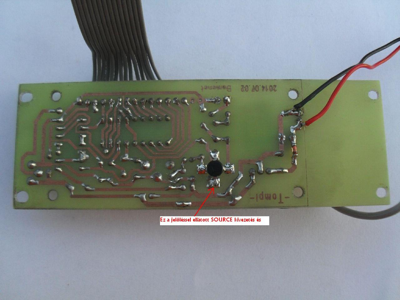

(#) papus51 válasza metabo123 hozzászólására (») Aug 17, 2014 /
Közben előszedtem a frekimérőt. Kicseréltem benne a BF240-et, és láss csodát kiválóan működik. Kb. 10Hz-től indul és szinkronban mér az ITT Metrix frekimérőmmel. Az egyetlen korlátja jelenleg, hogy csak sima 74132-es volt itthon és ez csak kb. 18MHz-ig hajtható.
Ja, és nekem sem BF961 van benne, hanem BF982, mert ezt tudtam beszerezni.
A bekötés pedig úgy néz ki, hogy felirattal felfelé, óramutatóval egyezően: D, S, G1, G2

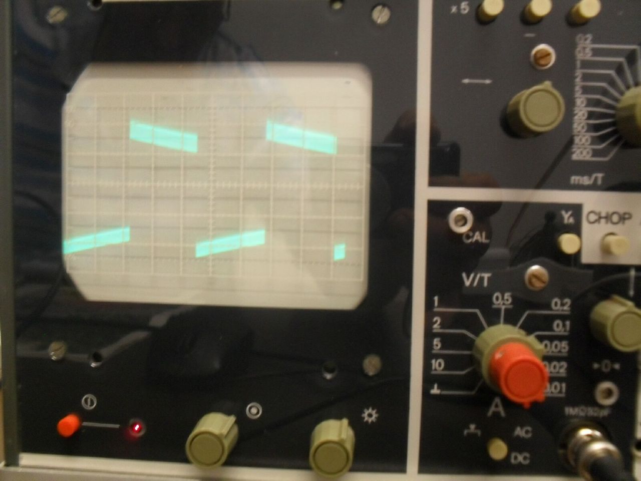

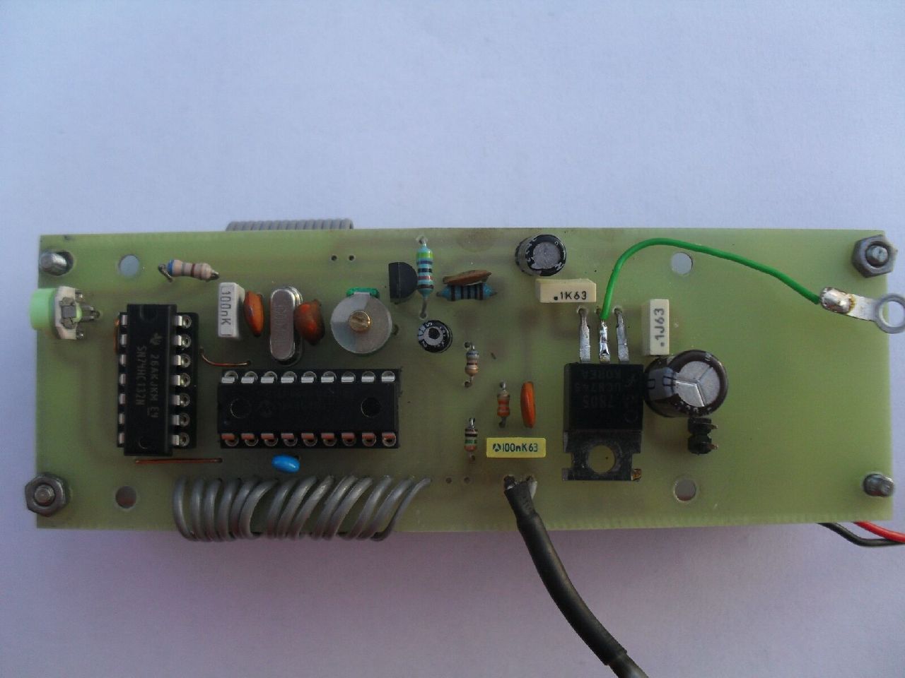

(#) metabo123 válasza pucuka hozzászólására (») Aug 19, 2014 /
Nos, készítettem fotókat a szkópábráról. A jelszintek hozzávetőlegesek, az ábrákból lett visszaszámolva:
Foto_1: 1 KHz négyszög a bemeneten 9,6V cs-cs
Foto_2: BF964 Gate_1 (110mV cs-cs)
Foto_3: BF964 Gate_Drain (14mV cs-cs)
Foto_4: BF240 Kollektor (400mV cs-cs)
És még két fotó a műszerről. Kicseréltem a BF240-et és 964-ot is újra, de még a 74HC132-t is.
A helyzet változatlan. Ahogy csökkentem a funkciógenerátor kimeneti amplitúdóját 6Vcs-cs nél már nem mutat semmit a kijelző.
A hozzászólás módosítva: Aug 19, 2014

(#) pucuka válasza metabo123 hozzászólására (») Aug 19, 2014 /
Elnézésedet, de nekem egy kapcs rajz többet mond. A nyákkal látható gond nincs.
A szkóp ábráján a 3. és 4. képen mintha valami gerjedés lenne. jobban nyújts ki, hogy a négyszög alján, tetején miért vastag a vonal. A szintekből is az látszik, hogy valami nem kerek.
Egyébként CHZ -nek igaza van, a frekimérőt minden hókusz pókusz nélkül, a generátor négyszög kimenetéről hajthatod, a többi jelalak is ugyanakkora frekijű, más nem lehet.
Az oldal tetején írtam, hogy Vicsys-féle frekimérőről van szó, korábban rajzot is tettem be, bocs, már itt kapcsrajzot nem mellékeltem. Annyira az előfok vélt hibájára koncentráltam, hogy ez már lemaradt.
DE... megoldódott a probléma! A FET volt a bűnös! kettőt vettem a 964-ből (örültem, hogy egyáltalán kaptam) és hibásak. Multival méregettem dB_Thunder útmutatásai alapján, rendben lévőnek tűnt (igaz mérőáramkörbe nem tettem). Ma vettem egy BF981-et egy másik boltban (964 már nincs a környéken) betettem és JÓ!

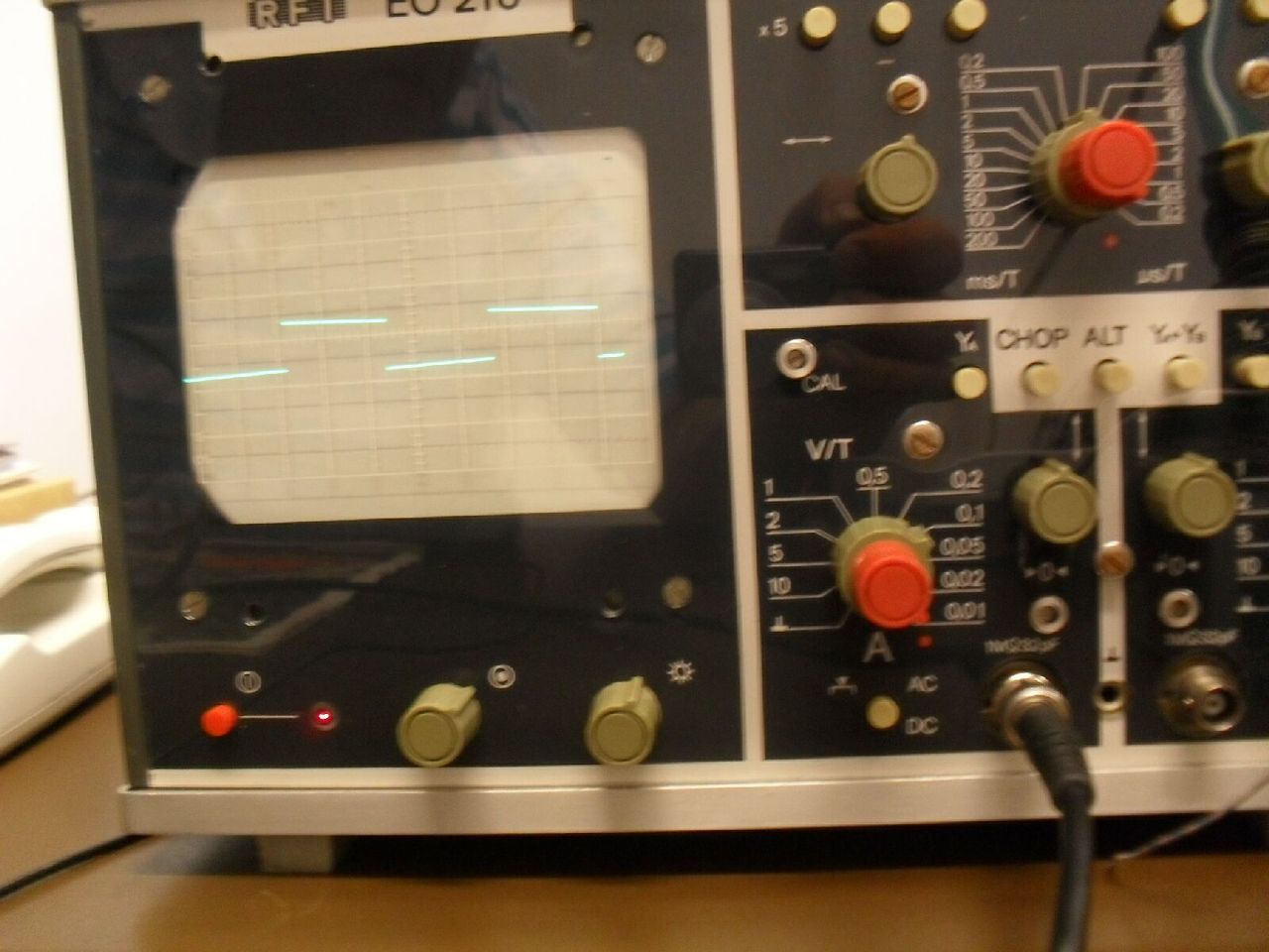

(#) attila_v hozzászólása Aug 22, 2014 /
Nos, teszteltem 500 Hz környékén is a programot, és jól működik.
A mellékelt képen egy 50 Hz-es időalap mérése látható periódusidő mérő módban.

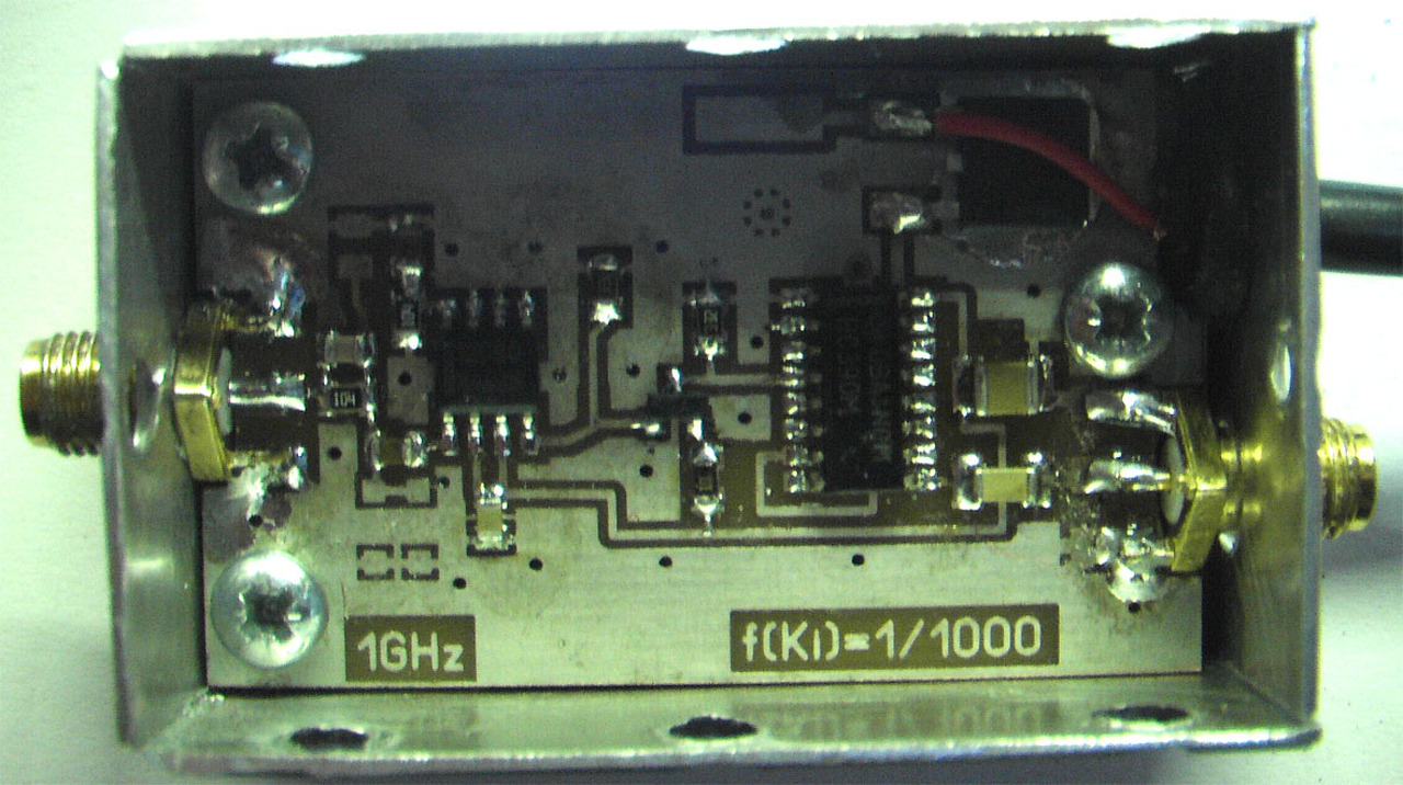

(#) papus51 hozzászólása Szept 17, 2014 /
Készítettem egy 1GHz-es előosztót. Részletek itt.

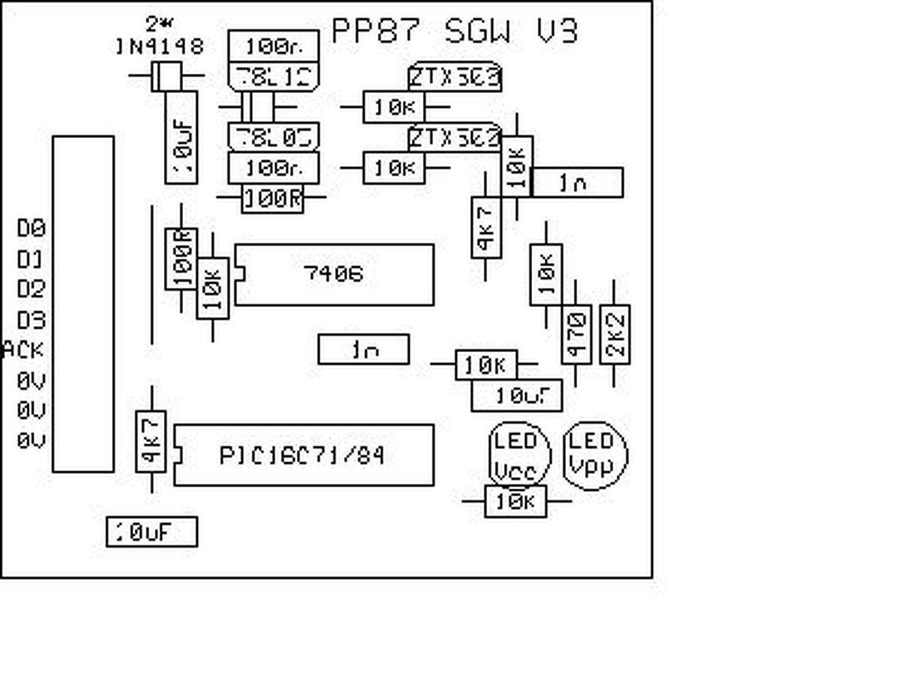

Semmi baj nem történt. A PIC felprogramozását Te is meg tudod csinálni. Annak aki el tudta készíteni a frekvencia mérőt ez nem lehet probléma. Még el kell készíts egy program égető
áramkört, le kell tölts egy égető programot, kell egy soros vagy párhuzamos porttal rendelkező
PC XP op. rendszerrel.
(#) whitedrago válasza gerenk hozzászólására (») Nov 24, 2014 /
Ez jól hangzik, mindjárt utána is olvasok. Soros port van az alaplapon, Win7 alatt pedig tudok futtatni XP-t.
(#) gerenk válasza whitedrago hozzászólására (») Nov 24, 2014 /
WINPIC 800 progit ajánlom, nekem párhuzamos port is van a gépemen, XP fut.
OSHON égetőt készítettem, a frekvencia mérőt én is elkészítettem, a PIC-et égettem az
említett égető programmal. A frekvencia mérő fut 84 és 628 tipusokkal egyaránt, programot is használhatsz hozzá másikat is. Lehet kísérletezni.
(#) gerenk válasza whitedrago hozzászólására (») Nov 25, 2014 /
Ezt az égetőt használom
