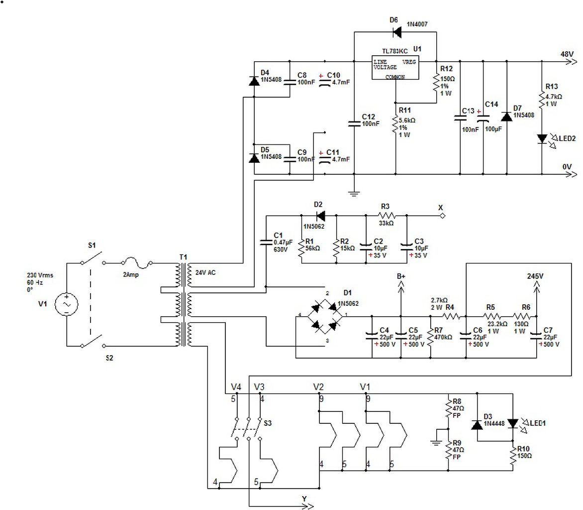

Egy kis segítséget kérnék...
Megrajzoltam egy erősítőt, amihez a napokban kaptam innen is segítséget, ezúton is köszönöm.
Innen a végfokot ollóztam át, de az a kérdésem, hogy innen a C8 és a C9 kondit még elé kellene rakni, vagy mást is esetleg? Illetve az az R27-es ellenállás mennyire fontos ott, kihagyható? Vagy a végére még oda kéne kötni a GND-hez, meg a Jack-re? A Táp kör szerintem jó, de azért valaki meg tudná nézni, hogy jó lesz-e így?
Bővebben: Link Ez pedig az előfok része
A végén a kimenő trafónál a CP1 CP2 CP3 Mire utalnak? Kell ott valamit csinálni velük?
Köszönöm

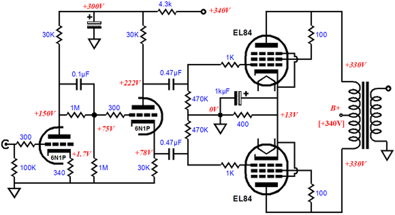

Segítséget kérnék. Összeraktam ezt az EL84 PP-t. Működik, csak nagyon halk. Az előfok tökéletes, de a vég halk, Halkabb mint egy Ecl86. Csak az előfok van panelon. a végfok légszerelve van. Dobjam ki, és rakjak össze egy másikat? Tudtok ajánlani valamit? Vagy mi lehet a hiba?

(#) tyraw válasza konyak6 hozzászólására (») Jan 12, 2015
Mivel próbáltad kivezérelni?

(#) konyak6 válasza tyraw hozzászólására (») Jan 12, 2015
Egy Soldano előfok van elötte. A master potméter után van egy effekt loop. Így csak az előfokot ki tudtam próbálni. Egy Fender 5F6A erősítőre kötöttem. Ecl 86 a vége, és nagyon jól szolt, mind a torz, mind a tiszta csatorna. A rajzon megadott feszültségek megvannak. Az alkatrészeket többször ellenőriztem. Idáig csak előerősítőket(gitár) és Ecl 86 SE-kett építettem. Ez az első EL84 PP erősítőm. Valószínű én rontottam el valamit(kicsit brummog, vezetékezési probléma). Valószínűleg szétkapom, és újra kezdem. Esetleg egy másik kapcsolással(ECC85, 6N2P,stb.) Abból is tanulok. Amit nem tudok, hogy én hibáztam, vagy a kapcsolás rossz?
Szerintem a 0,47µF-os kondiktól jobbra levő részt megtarthatod. Ez ~17W kimenő teljesítményt produkáló végfokozat, ~10VRMS kivezérlés kell neki. Előle kidobnám a DC csatolt katodint, és egy AC hosszúfarkút raknék be. Mellékeltem rajzot. Én erre építeném át. (8k Raa-ra van méretezve)
Amit küldtem, ott 1Vpp bemenő jelre ~30-30Vpp ellenfázisú kimeneted van a fáisfordítón, tehát bőven túl tudja vezérelni a végfokozatot, a 200k-s ellenállások csökkenthetők, feltétlen 25V nál több nem kéne oda...
A rajz félkész, GND-t a megfelelő helyre képzeld bele... Illetve, a kettőstriódája 6n2p
