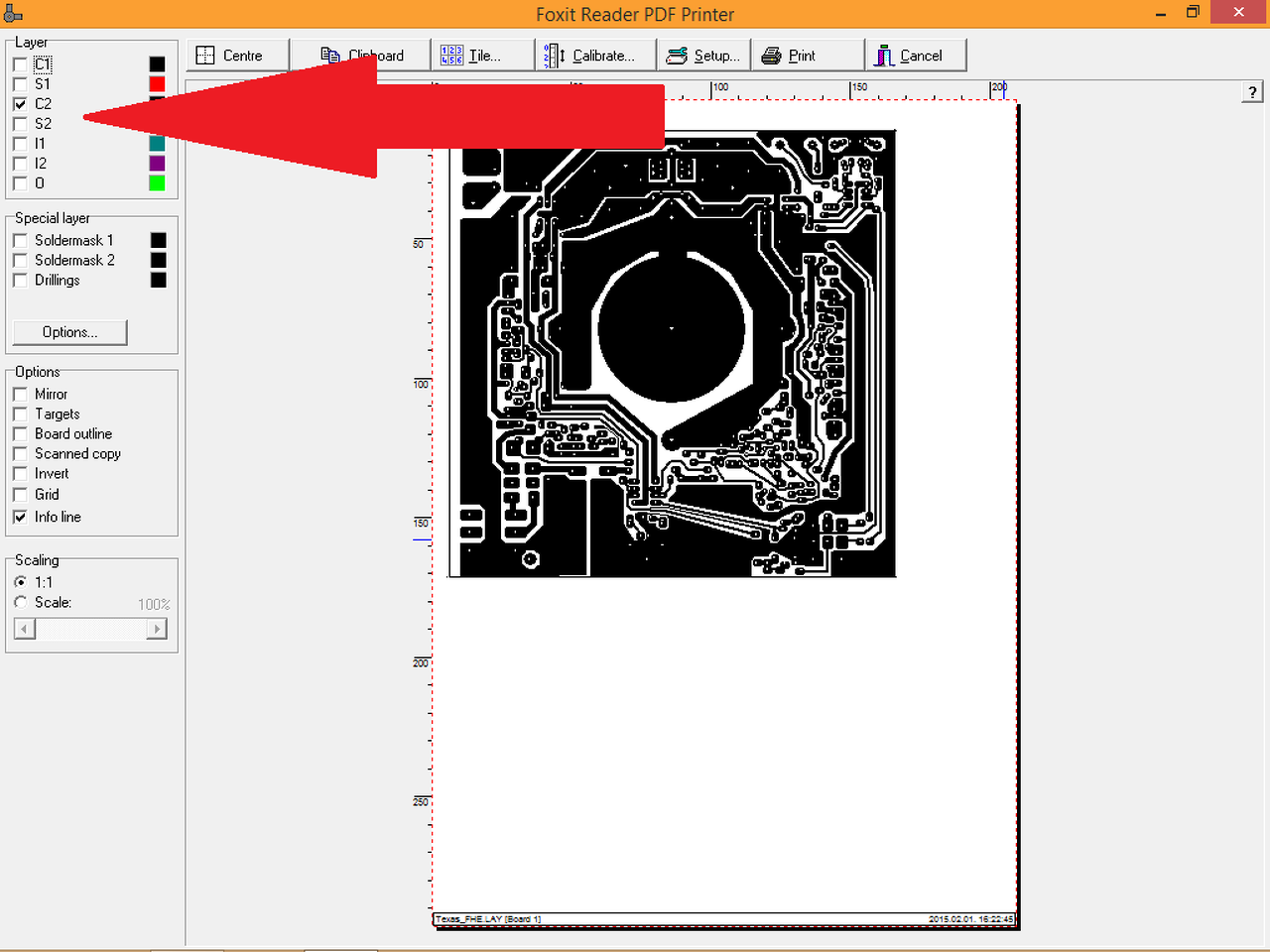

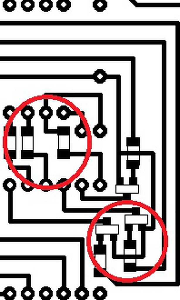

Sziasztok. Most dolgozom először SMD alkatrészekkel. A PAD-eket makróból tettem ki, és a nyomtatási képen is látszik hogy az alkatrész körvonala szépen rövidrezárja őket (mellékelt kép). Hogyan lehet azt eltüntetni? Köszi, Zoli
(#) kaqkk válasza kzozo hozzászólására (») Feb 1, 2015 /
Az alkatrész réteget kapcsold ki nyomtatás előtt .
(#) kzozo válasza kaqkk hozzászólására (») Feb 1, 2015 /
Köszönöm, sikerült. Mindig tanul az ember
(#) steelbird válasza kzozo hozzászólására (») Feb 1, 2015 /
Nyomtatás előtt ki kell választanod, hogy melyik réteget nyomtatod.
Ha jól csináltad, akkor a C2 Layer az. De pipálgasd, és látod, mit fogsz nyomtatni.

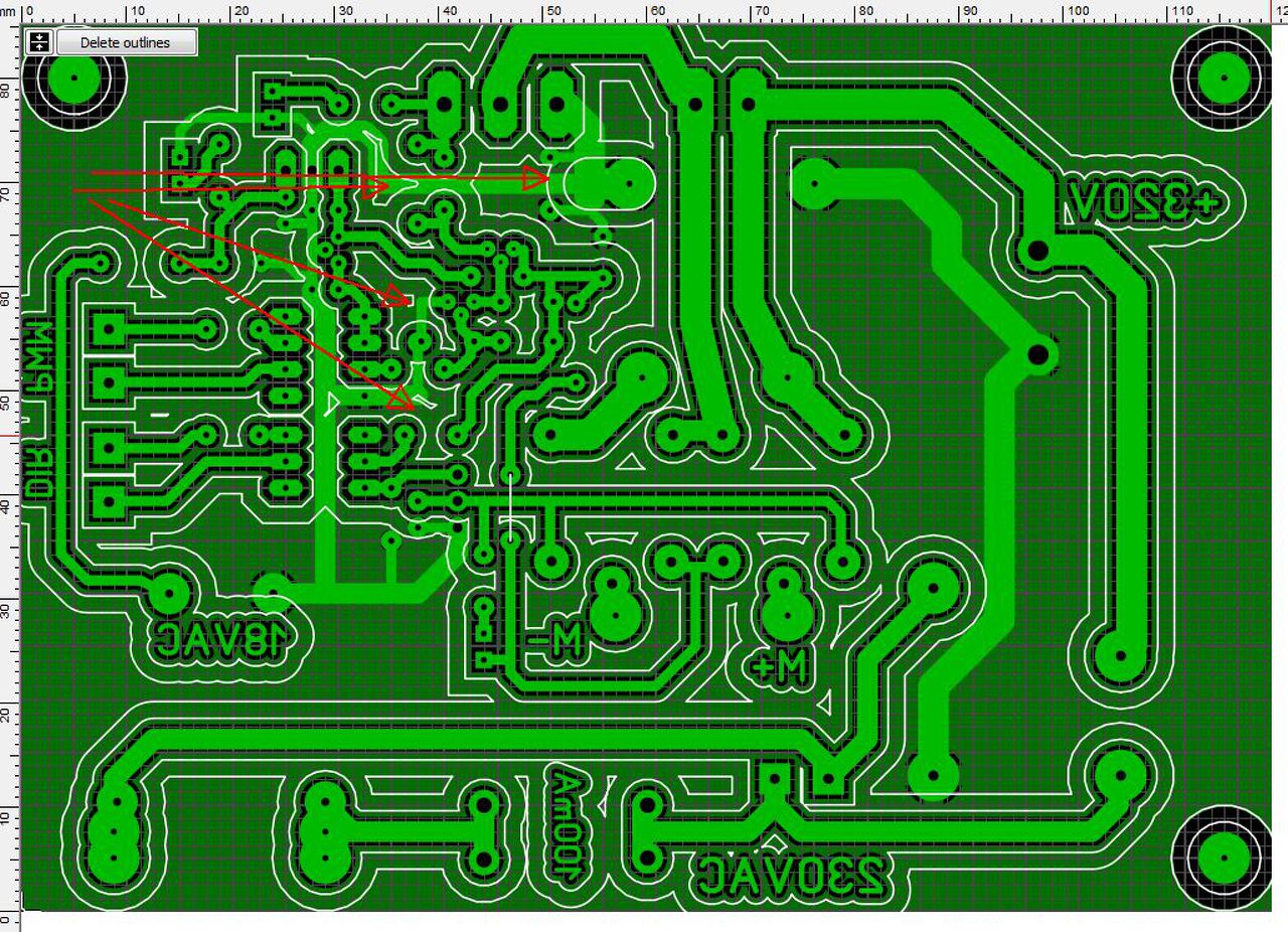

Olyan segítségét kérem, aki gyakorlott a gravírozós NYÁK marás technikában. A gondom az, hogy ha a teli GND be van kapcsolva, és exportálok egy marópályát HPGL-be, a pálya generálásánál hibaüzenet keletkezik, és olyan marópályát generál ami több helyen átmarja a GND sávokat is.
Hogyan tudok ezen úrrá lenni?

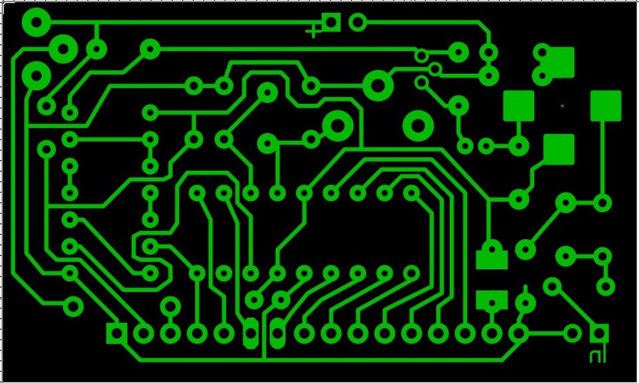

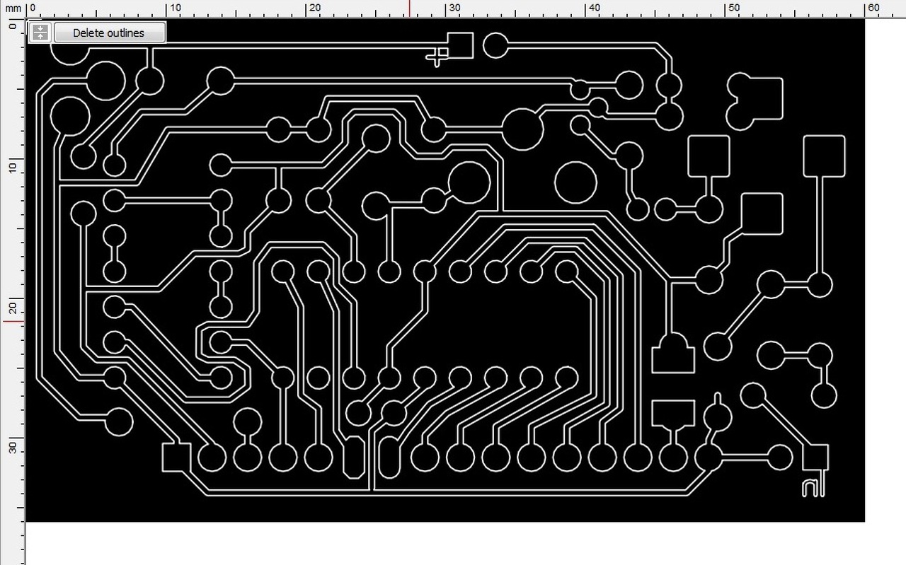

Hát szerintem egyáltalán nem így van. Lásd a mellékletet. 6.1 néven a nyák terv, 6 néven a marópálya. Tisztán látszik, hogy csak a vezetősávok két oldalán megy végig.
Ez pedig egyik első próbálkozásom.

(#) bluesman hozzászólása Feb 8, 2015 /
Nem teljes GND felület alkalmazásának értelméről szeretnék tájékozódni, hanem a megoldás lehetőségéről.
A célom az, hogy az áramkör erősáramú részei és a teljes GND felület között legyen min 4mm szigetelő.
Ezt úgy kívántam elérni, hogy a GND vezetőket a GND felülettel szerettem volna egyesíteni, és a marópályát 2mm-es maróval 2 menetben elkészíteni(nagyolás), a 2 mm-es maró által meghagyott felületeken a vezetősávokat 0,4mm-es maróval kialakítani. Ez két marópálya generálással jár, és a marás is tovább tart, de ez nem szempont, mert a CNC majd elmolyol rajta, tart ameddig tart.
De, ha a teli föld engedélyezve van, hibásan generál marópályát, ahogy az ábrán látható. Anélkül rendben megcsinálja.
A GND vezetők GND nevet kaptak, igy sem lett jó. Olyan, mintha a GND vezetők és a GND felület egy másik layer-ként működne ilyenkor. Viszont a HPGL file generálásánál nem lehet GND layer-t kiválasztani, csak az alsót és a felsőt.
