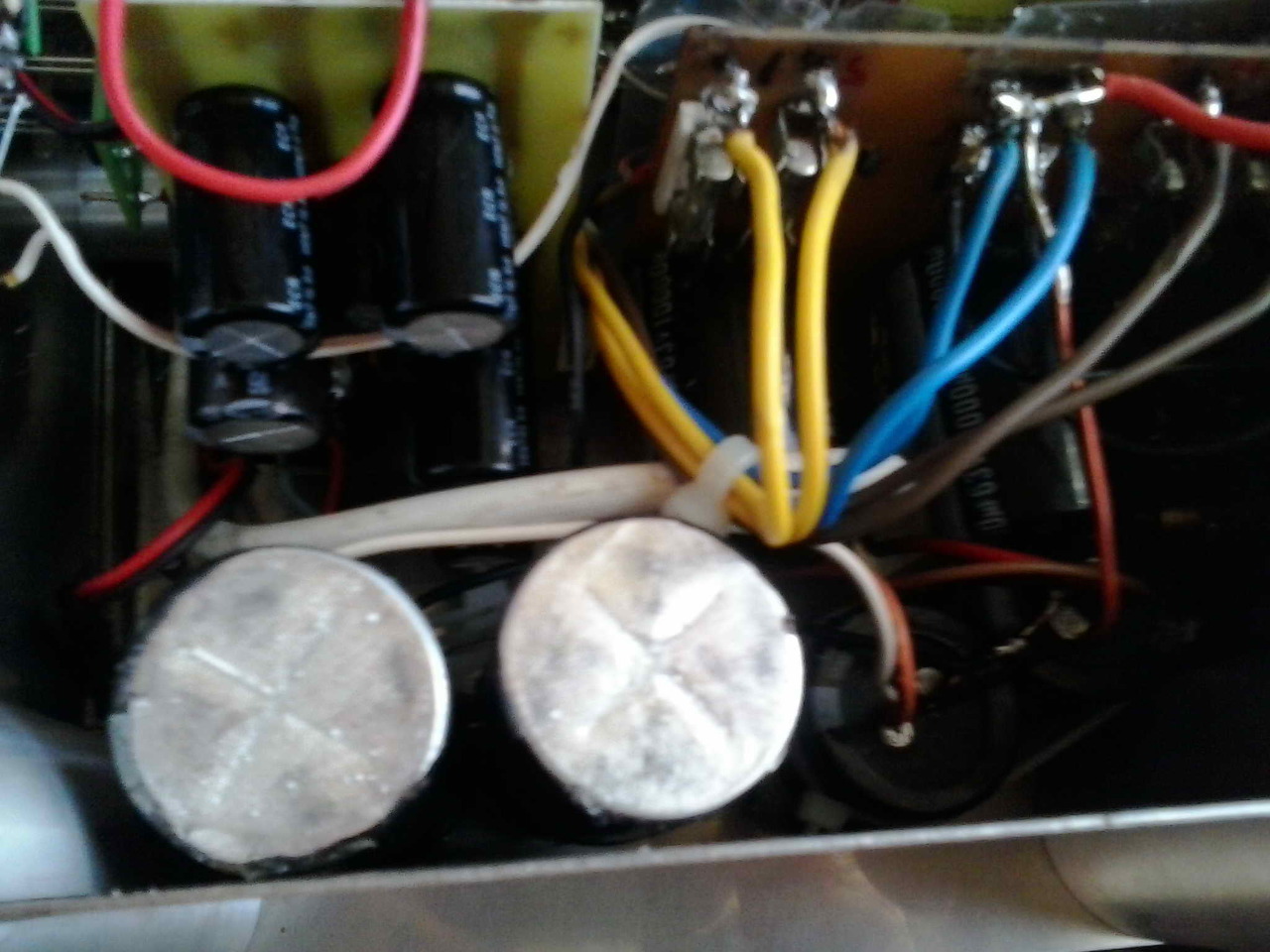

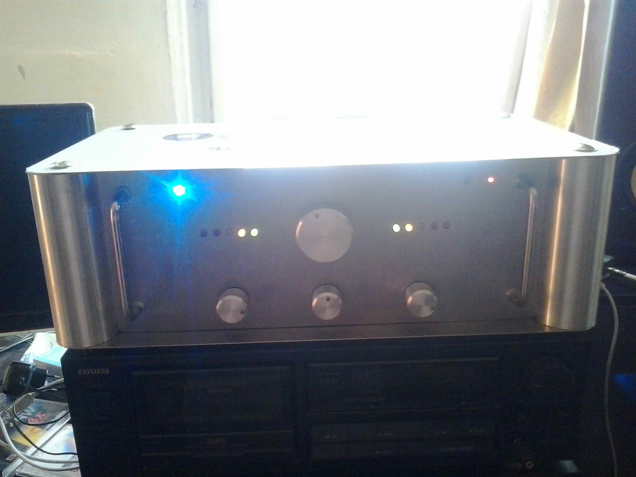

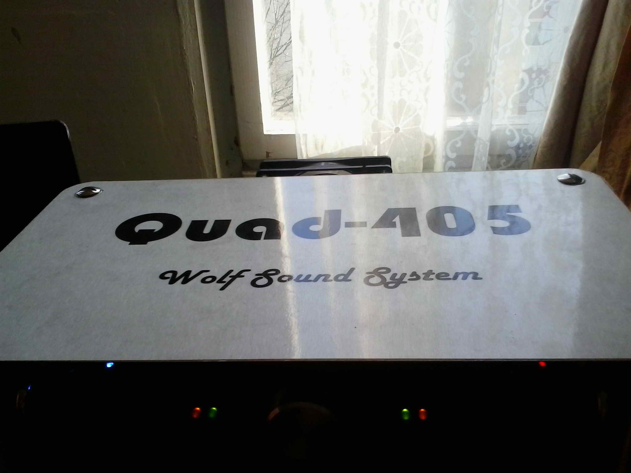

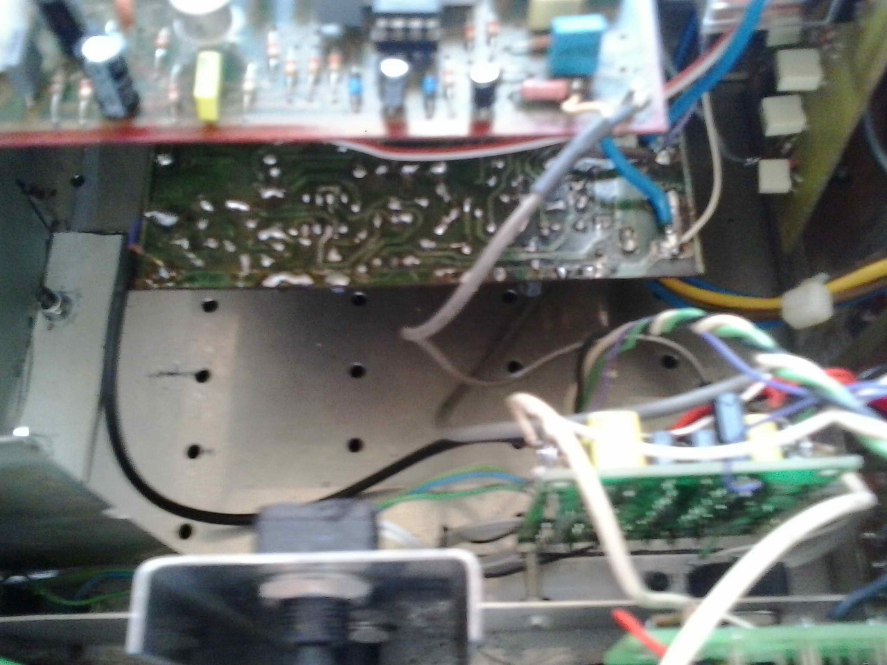

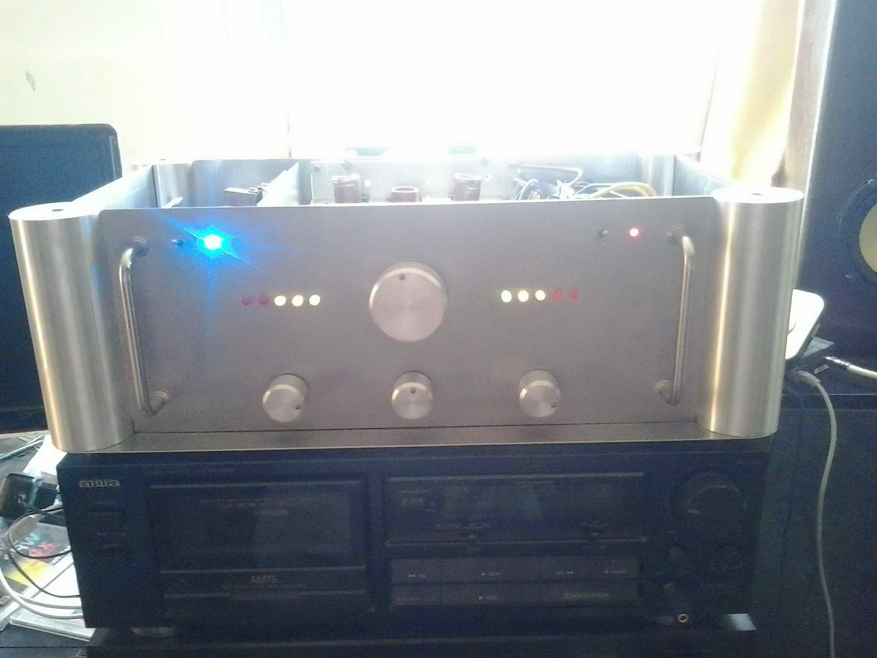

En is nagy Quad manias vagyok 3es fel eve keszult az en Quadom nagyon sok munka volt vele azota is aprobb modositasokat csinaltam mert mindig volt ami nem tetszet.A belsejen foleg a szigetelo szalagokat ki fogom cserelni mert az eleg gaz ahogy kinez.Rakok fel par kepet a mostani alapotrol.Ami benne van az egy Urban kopintas osszesen 4par 10000mf kondival az elofok egy LM1036N a kis feszultsegu tap al ket 7812 ic bol elotte 50000mf szuro kondival kulon stab ic rol megy az elofok es kulon a kijelzo a venti is kulon tapos anyi,hogy egy toroid van a gepben.Aki eddig halota szolni elvoltak tole ajulva olyan szepen szol semmi brumm es alapzaj is olyan kicsi hogy kozvetlenul a hangfalhoz bujva lehet egy kis minimalis sustorgast halani.Csak ezen halgatok zenet anyira szepen szol.Ha valakinek nem tetszik mondja meg nyugottan a velemenyt.A szigetelo szalagost reszt cserelni fogom ahogy idom lesz elmenni egy boltba,hogy zsugor csovet vegyek.Van benne hangfal vedelem is.

(#) pjg válasza farkasgabor7403 hozzászólására (») Jan 14, 2015 /
Bocsanat uram on beselni madzsar? Amúgy szép munka!

(#) BODHEAD válasza farkasgabor7403 hozzászólására (») Jan 14, 2015 /
Gratula. Nagyon jól néz ki.
(#) farkasgabor7403 válasza BODHEAD hozzászólására (») Jan 14, 2015 /
Koszonom az elismero szavakat nagyon sok munka van benne es penz de megerte a kulso es a hangzas mindenert karpotol.
(#) djhans válasza farkasgabor7403 hozzászólására (») Jan 14, 2015 / 1
Szia. Jó lesz ez csak az LM1036-os hangszín szabályozót kár volt beletenni. Nagyon sokat ront a hangon és amit a végfok jó tulajdonságaival nyersz azt ezzel el is veszíted. De ez csak az én véleményem ha neked ez így megfelel ne törődj vele.
(#) ngyzoli válasza djhans hozzászólására (») Jan 14, 2015 / 1
Egyetértek! A Quad-ba egyáltalán bármiféle hangszínszabályzót kár beépíteni.Egyszerűen meggyalázza ezt a végfokot.Ha a hangszín szükségessé válik,ott már más baj van.De ez mindenkinek magánügye...
