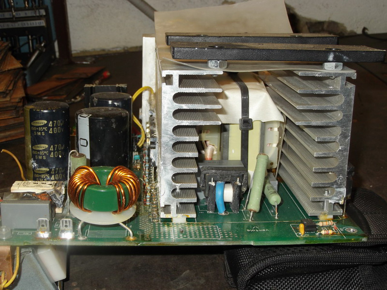

Megint kínlódok egy cemax maxarc 1400-as inverterrel. Most az a helyzet hogy indításkor csinálja amit kell vagyis feltölti az elkókat majd a relé zárja az ellenállást beindul a venti megjelenik a + 15 volt de kigyullad a sárga led és nincs semmi feszültség a kimeneten . Az IGBT-ék (2 drb) jónak tűnnek sehol égés nyom se füst . Azt az információt kaptam hogy talán kevés volt a hálózatban a feszültség. Mit kell ilyenkor ellenőrizni ? Jó lenne ha valaki tudna egy ki induló ötletet adni. Előre is köszönöm !
Szia, A sárga led, nem a túlmelegedést jelzi?
Azt is vagyis az előlapon a led mellet hőmérő ábra van csak hogy nem áll fenn ez az eset mivel nem működik semmi ami melegíthetne bármit is.
De attól még az a rész lehet hibás, s leoldja a kimenetet. Rajzot, sajnos nem találok.
Ha tennél fel képet róla, lehet könnyebben tudnánk segíteni. A +15V külön segédtáppal van előállítva, vagy csak előtétellenállásokon keresztül a főtápból?

VIPER20-as IC-vel van megoldva a segédtáp. Volt már gondom az ilyennel csak nem ebben a gépben és a gond az volt hogy amiket most lehet venni azok már hamisítványok és még a lábaik is másként vannak hajlítgatva .
Ma talán eljutok a mérésekig addig is egy fotó a gépről
És még egy a vezérlőről
