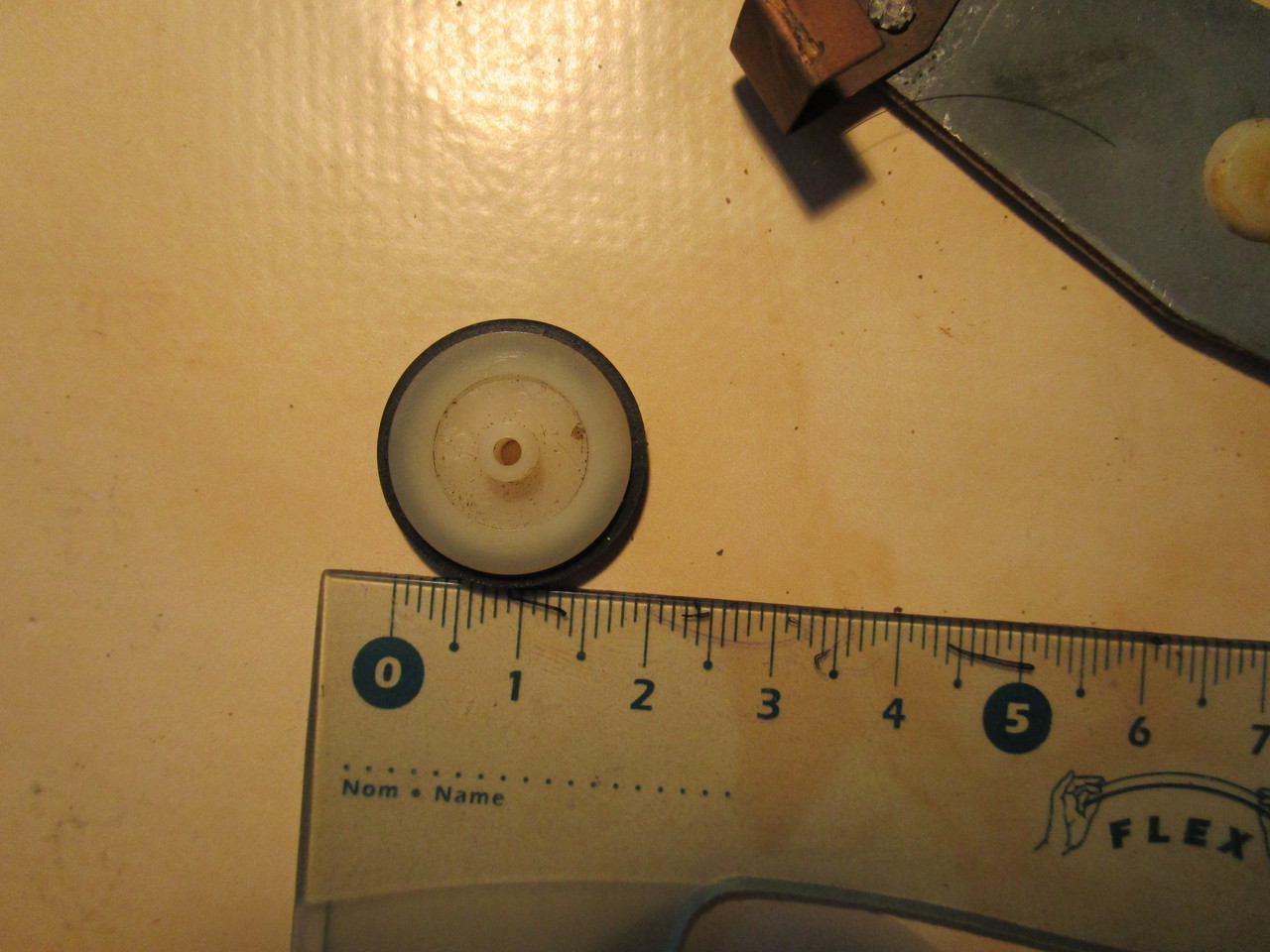

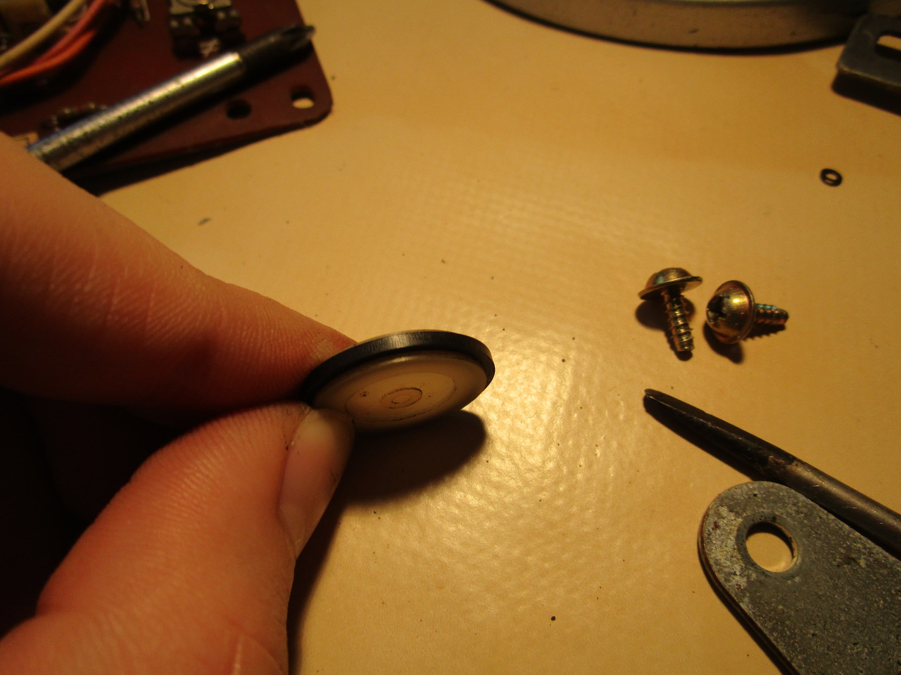

Üdv mindenkinek!
Egy majd' 40 éves Sanyo kazettás decket újítok fel, a teljesen működésképtelen állapotából. A készülék valószínűleg vizet kapott, a mechanika néhány helyen felületi rozsdás, és be van szorulva a fejegység.. De nem ez a lényeg, ezt megoldanám magamtól is. Viszont, a képen látható gumikereket nem tudom, hogyan lehetne pótolni, sajnos használhatatlanul kikopott, teljesen kemény a felülete. Majdnem olyan, mint egy AKAI CS-M02 görgő, de picit (talán egy-két milliméternyivel) nagyobb átmérőjű annál. Valakinek van ötlete, hogy kinél tudok (lehetőleg Pesten, de lehet, hogy postázással együtt is belefér) ilyen görgőre új gumigyűrűt készíttetni? Esetleg ha valakinél van jobb állapotú darab ebből, akkor arra is vevő lennék. (A magnó típusa: RD-4028UM).
Előre is köszönöm, ha tudtok segíteni!

(#) color hozzászólása Jan 14, 2015 /
Hú ez a döntött Sanyo deck fiatal koromban ezzel diszkóztak a dj-k.
De nagy cucc volt, ez az első kereskedelmi forgalomban lévő dekkek egyike.
Talán a Pioneer CT-506 előtt kicsivel ha jól rémlik.
Pontosan csak arra emlékszem hogy tátott szájjal néztük.
Ha másképp nem tudod megoldani erre O gűrűt szoktam tenni.
Picit megpolírozom a futó felületet ha fényes.
Ideiglenes megoldásnak jó és néha jobban sikerül mint az eredeti megoldás.
Ehhez az kell hogy ami hajtja annak a felülete partner legyen a surlódásban.
Sok sikert a munkádban.
(#) Tomi94 válasza color hozzászólására (») Jan 14, 2015 /
Megpróbálhatom ezt is, ha nem lesz más. Amúgy most kicsit megcsiszoltam a felületét polírpapírral.. nem tökéletes persze, de legalább beindult így. Az áttétel többi részével nem hiszem, hogy gond lesz; az egyik fele a főtengelyen fém, a másik oldalon pedig bordás műanyagkerék van. A szíjon kívül (az állapotukat látva: szerencsére) nincs is más gumi alkatrész a gépben.
Ha már CT-506: abból is van egy teljesen felújítva, az új fejjel 35 éves létére még mindig veri hangminőségben a tizenéves Sony minitorony forgófejes magnóját
(#) color válasza Tomi94 hozzászólására (») Jan 15, 2015 /
Örülök ha elindult.
Anno nem nagyon lehetett kapni ilyeneket de volt még egy tükk az átmérő növelésére amivel javulni szokott a hajtás.
A gumi alá a műanyagra pár menet cérna vagy szig.-szalag vékonyra vágva.
Remélem segítettem és tuti lesz a gép addig is míg nem tudsz szerezni megfelelő gumit.
Sok jó felújítást Neked.
(#) Tomi94 válasza color hozzászólására (») Jan 15, 2015 /
Amilyen állapotú ez a gumi, szerintem ha megpróbálnám leszedni a tárcsáról, rögtön szét is repedne. Sajnos most csak a szalagtekercs első 10 percében stabil a feszítés, utána már meg-megakad. Amúgy valaki korábban BRG sztereo fejet szerelt bele.. hát én ilyen rossz minőségűt még nem láttam! Kopás szemmel semmi sem volt rajta, viszont magasa semmi.. Egyelőre - nyilván nem végleges megoldásnak - betettem a helyére egy - egyébként szintén nem újszerű - AKAI fejet, így a hangminőséggel már nincs nagy baja.

(#) color válasza Tomi94 hozzászólására (») Jan 16, 2015 /
Úgy emlékszem a BRG fejek ohm-ilag sem stimmeltek a japán dekkekbe és sok fajta féle volt ohm-ra és alakra (hosszra) is.
Lehet mind a 2 az okozója a freki átvitelnek.
Ha elég ügyes vagy gumit megróbálhatsz ékszíjból gyártani.
Az összeillesztésen és az összeragasztáson sok múlik.
Talán a tárcsába is beragasztanám technokol szerű rugalmas később eltávolítható ragasztóval.
Így nőne a ragasztott felület stabilabb lenne.
Csak ötletelgetek nem muszáj ám semit megfogadni!
Sok sikert.

(#) PeachMan válasza Tomi94 hozzászólására (») Jan 19, 2015 /
Lehet nem jó ötlet, de valami tömítőgyűrűt nem lehet rátenni helyette? Valami vizes vagy autós boltban esetleg lehetne nézni. Régen egy vízvezetékszerelő ismerős táskájában láttam rengeteg méretben ilyesmiket. Hátha ...
