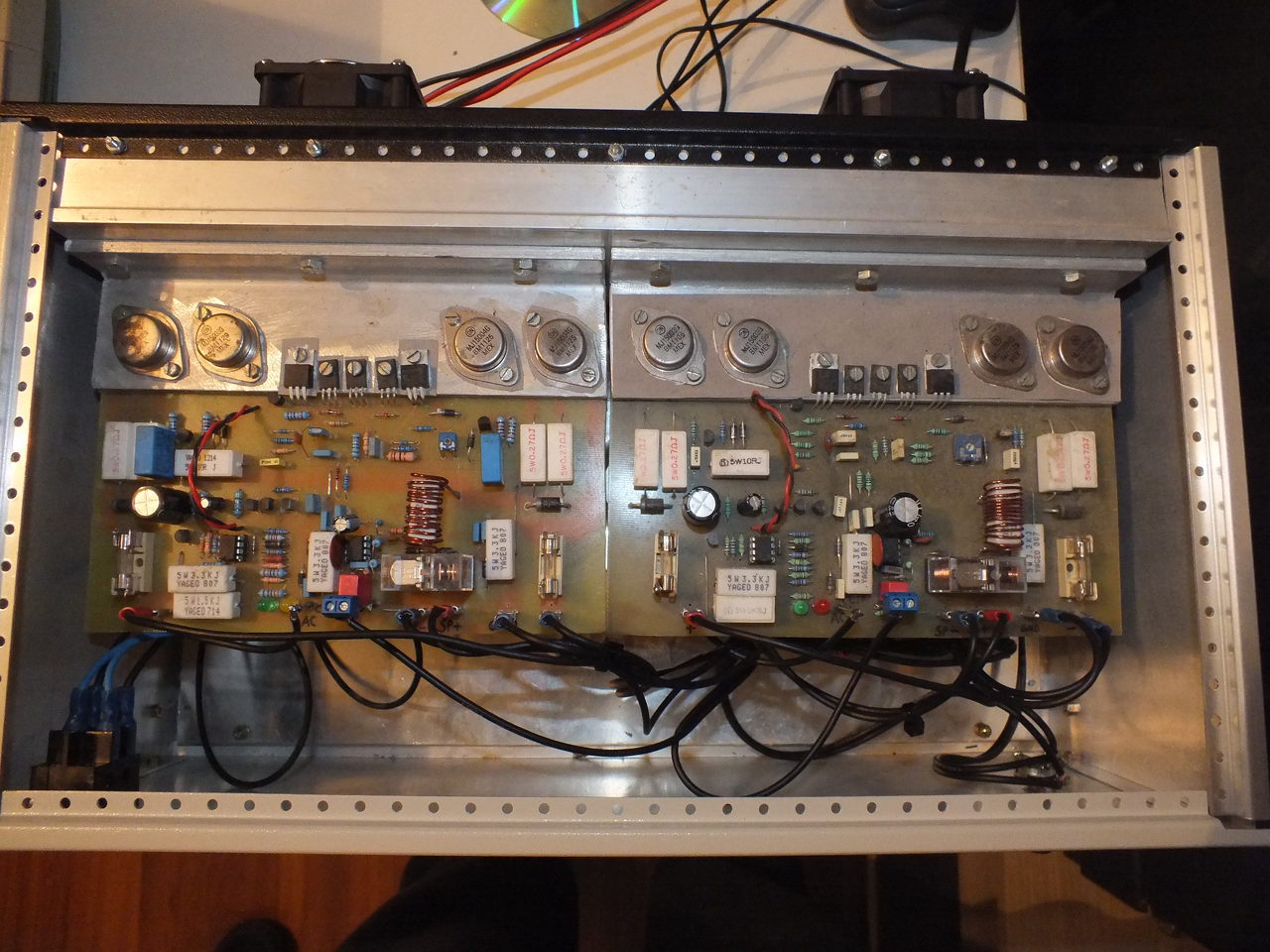

(#) Zosi hozzászólása Jan 14, 2015 / 1
PA300 Dobozolva Kicsit még kesze kusza meg elég üres, de hamarosan rakok még bele egy két cuccot.
(#) don_peter válasza Zosi hozzászólására (») Jan 15, 2015 /
Szomszédok biztosan örülnek neked
Jól néz ki..
(#) Zosi válasza don_peter hozzászólására (») Jan 15, 2015 / 1
Igen, este 10kor oda csavartam neki Köszi
(#) Alkotó válasza Zosi hozzászólására (») Jan 15, 2015 /
Láthatatlan a tápegység.
(#) papus51 válasza Alkotó hozzászólására (») Jan 15, 2015 /
Nullponti energiával megy.
(#) Zosi válasza Alkotó hozzászólására (») Jan 15, 2015 /
Kukucs itt vagyok
Ezt egy trafónak nézem (Eletrisz2000-es gyártmány, 800VA), ami valóban kell egy tápegységhez, de néhány egyéb dologra is szükség lenne. A tápegység egy lényeges része az egységnek, kíváncsi vagyok milyen tápot látsz jónak egy ekkora erősítőhöz.
A trafó elhelyezése szokatlan. Így többféle módon is rászórhat a végfog panelekre. Ez nem biztos, akár jó is lehet, ki kell próbálni.
(#) saraha válasza Zosi hozzászólására (») Jan 15, 2015 /
Én kapcsitáppal készítettem az enyémet.Hová sikerült elbújtatni a puffereket?
Igen, egy 800VA-es toroid trafó. Szerintem elég neki, vagy tévedek? Sajnos máshogy nem tudtam elhelyezni a trafót csak így a panelek alá mert nem fér el máshogy hosszúk a panelek meg szélesek is. Az, hogy rászórhat ez azt jelenti hogy brumm bele hallatszik? Mert amúgy nem hallani semmit 2x10.000uf kondi van az egyenirányítás után.
(#) Zosi válasza saraha hozzászólására (») Jan 15, 2015 /
Én még nem csináltam kapcsitápot. A trafó másik oldalán van a puffer ugyan így a panel alatt.
A táp témát máshol kellene feszegetni (másik fórumtéma).
Ha így jó neked, hozza amit elvársz tőle, akkor tilos hozzányúlni.
