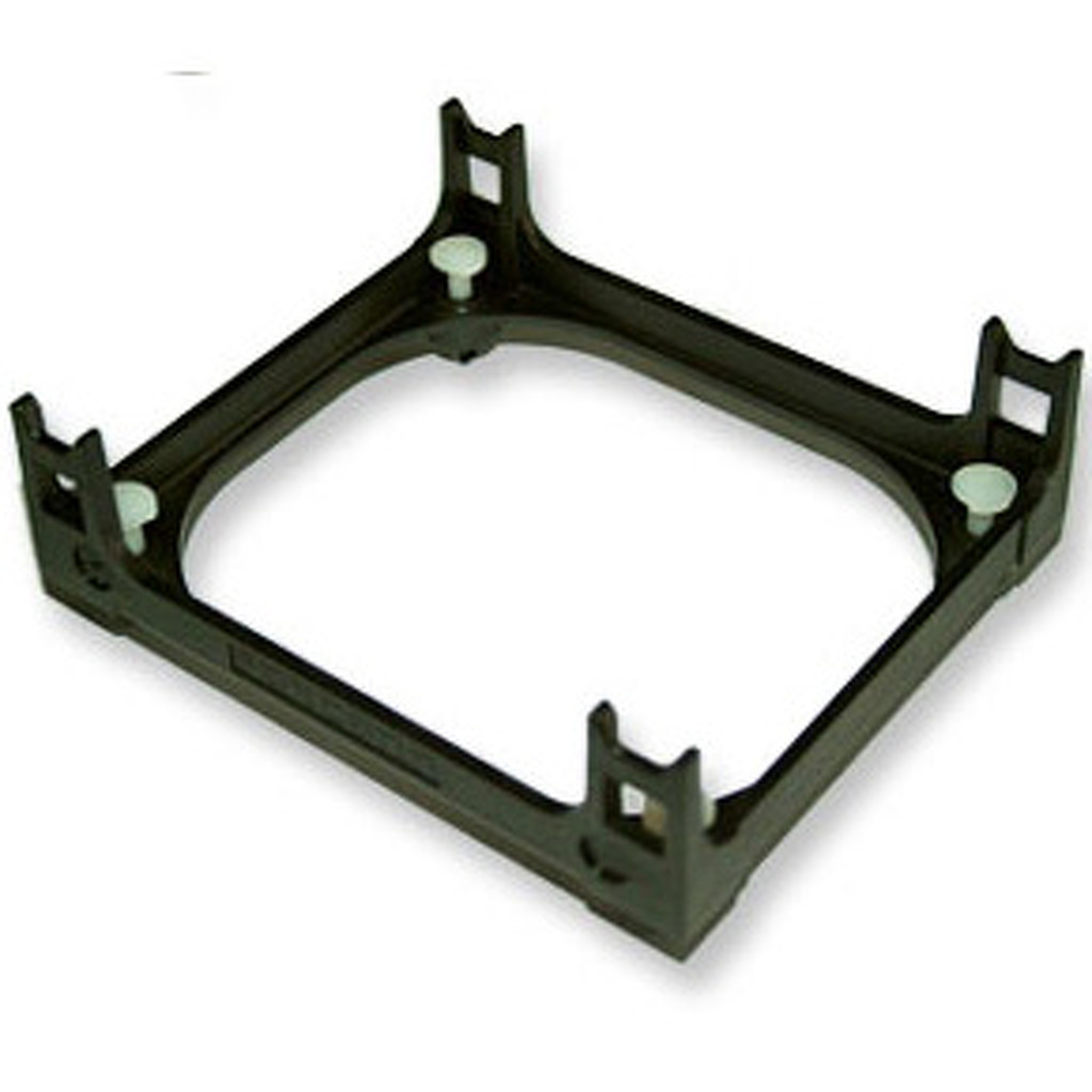

(#) belfi2 válasza help hozzászólására (») Jan 15, 2015 /
478-as hűtő keretet nem tudom kapsz e valahol. ha van a környéken PC bontó ott esetleg vagy kidobott régi lapon. Nem feltétlen kell a lapot kiemelned a házból, bár kétségtelen az lenne a legjobb megoldás. Ha levetted a hűtőt (és a proci benn maradt a foglalatban) akkor látsz a képen látható keretet. A négy fehér , vagy bármilyen színű kis "dugókat" ki kell venned. Ha szerencséd van akkor némi húzással a keret kijön a helyéről.Ha nem, akkor ki kell venned a lapot , és a lapból kiálló "pöcköket" összenyomva ki lehet húzni a keretet.

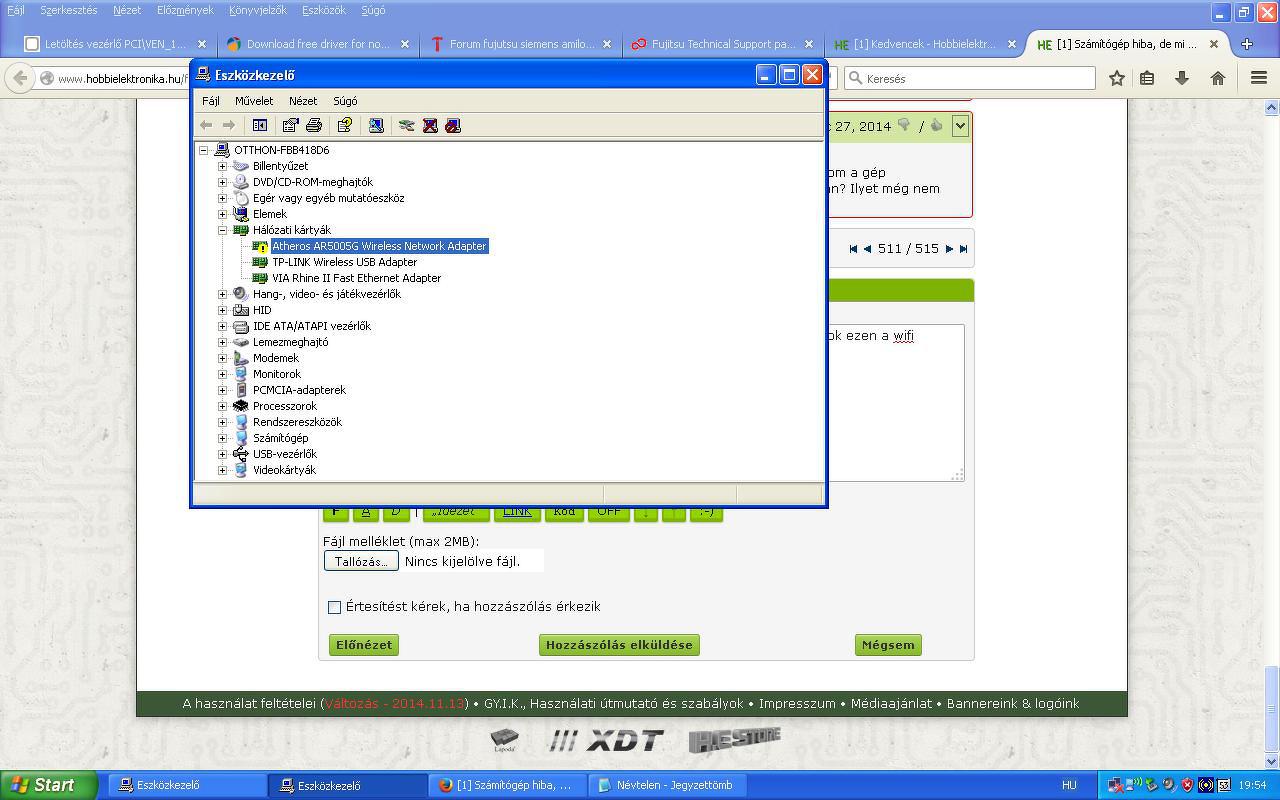

Sziasztok! Segítségeteket kérném! Van egy laptop és már 2 napja ezen lovagolok ezen a wifi driveren,ami a képen is van de nem sok sikerrel pedig a Fujitsu oldalán kezdtem.
A gép egy Fujitsu L7310W ,már találtam egy csomó drivert ami erre utalt de egy sem volt jó.
Ja és xp van a gépen. Ha valaki tud valamit azt megköszönöm!
(#) eSDi válasza vladcepes hozzászólására (») Jan 16, 2015 / 1
Egy nem hivatalos Atheros oldal. Itt minden drivert megtalálsz. Bővebben: Link
A download gomb megnyomása után kicsit kell várni míg feldobja a letöltést.
A hozzászólás módosítva: Jan 16, 2015

(#) vladcepes válasza eSDi hozzászólására (») Jan 16, 2015 /
Köszönöm szépen!!! És lőn világosság működik. Úgy képzeld tegnap jártam ezen az oldalon,na de mivel nem dobta fel mentem is tovább.
Még egyszer köszönöm!
