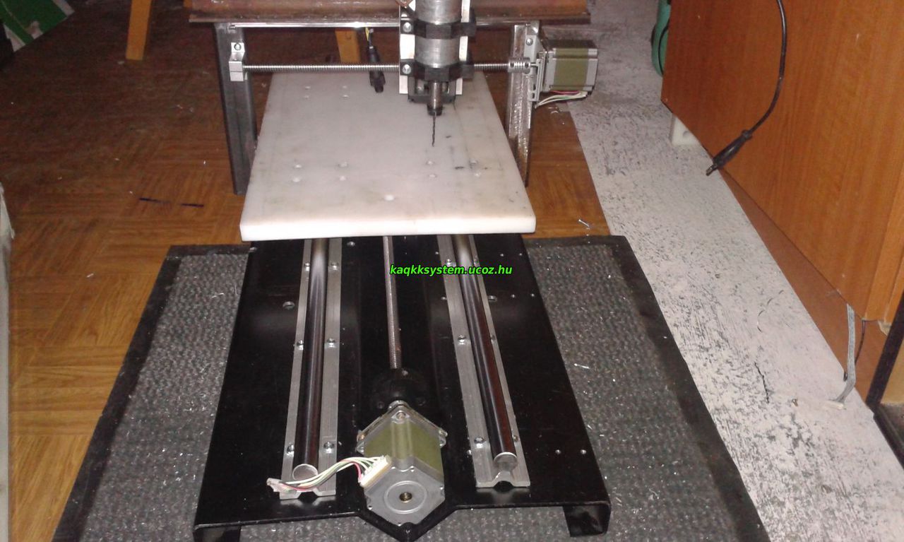

(#) kaqkk hozzászólása Jan 17, 2015 /
Jelentem kész a mechanika.
A hozzászólás módosítva: Jan 17, 2015
(#) vanzerr válasza kaqkk hozzászólására (») Jan 17, 2015 /
Szuper! Megvagy elégedve a "Z" lineáris egységgel? Én is szemezgetek vele, hogy vegyek egy ilyet...
(#) kaqkk válasza vanzerr hozzászólására (») Jan 17, 2015 /
Szerintem nagyon profi tökéletesen kottyanásmentes , de majd munka közben derül ki mit is tud .
(#) remiasa válasza kaqkk hozzászólására (») Jan 17, 2015 /
Jól néz ki, mitfogol vele gyártani?
(#) kaqkk válasza remiasa hozzászólására (») Jan 17, 2015 /
Az alap koncepció a nyákfúrás volt , de ez a gép azért már remélem "keményebb" dolgokra is jó lesz .
Ok, köszi!
Szerinte még puhább fémet is birná, a léptecsek nema23 méretüek?
(#) remiasa hozzászólása Jan 17, 2015 /
Én meg épp a pc tápos pirográf fűtésem barkácsolom, ezzel a megoldással nem lessz fesz/hőfok ingadozása a pirográfnak és nem kell félni hogy csíkot húz.
Bontott motorok , és nem volt még a kezemben nema 23 tehát nincs viszonyítási alapom ..
A motorok rögzitő furatai mien távolságra vannak egymástól?
48mm-re
Akkor 23-ok.
Meghajtásra elég lesz nekik a TB6560?
Bőven 40Volt/3,5Amperig birja, nekem 24Volt/1Amperral megy 2db két nema 17-sel.
Hát nem tudom szerintem 3,5Ampernál kevés az a hűtés főleg hogy SMD szerelt, az enyémen a telyesitmény ellenállások 3Wattosak és a hűtés akkora mint a nyák lap 2cm-es hűtő bordákkal.
3-4 Ampert tudó táp kell a motorjaidna legalább különben gyengék lesznek.
