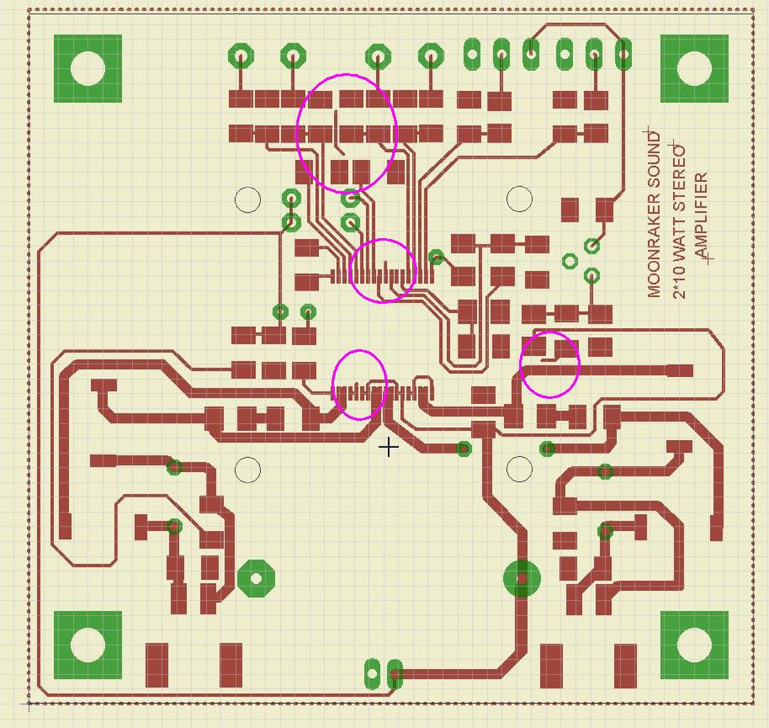

(#) lionsec válasza qvasz2 hozzászólására (») Jan 8, 2015 /
Köszi az infót!
Majd átnézem mégegyszer de mielőtt feltettem átnéztem pontról pontra és nem találtam benne hibàt.Van egy pár olyan kis tüske a rajzon mintha mennie kellene valahova pedíg nem. Majd keresek valami gyártó céget és legyártatok pár nyákot velük.
(#) qvasz2 válasza lionsec hozzászólására (») Jan 8, 2015 /
Akkor mutatom:
szerk: Ha bekapcsolom a légvezetéket látszik, hogy hova menne.
Olyan, mintha nem mentetted volna el az utolsó huzalozást
A hozzászólás módosítva: Jan 8, 2015
Látom már!!!
Lehet hogy tényleg nem jól mentett el valamit akkor átnézem és javítom.Akkor történhetett amikor utólag állítottam a vezetősávok közötti távolságon!

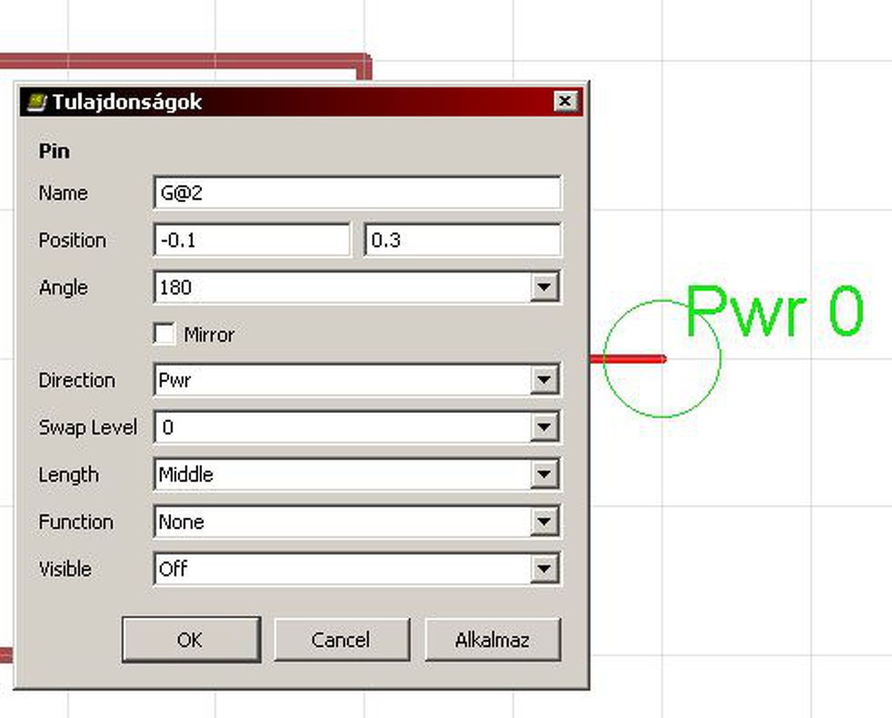

(#) niedziela válasza pestmen hozzászólására (») Jan 20, 2015 /
Szia !
5.x verzióban ez a lehetőség még kezdetleges, nem éri meg különösebben foglalkozni vele.
Érdemes 6.5 -re váltani.
De lépésről lépésre akkor
Készítesz egy alkatrészt, ebben az esetben minden lábat meg kell rajzolni
Fontos, hogy a direction "pwr" legyen (01-02.kép) Én a PAD-t is elszoktam nevezni ugyan igy.
Device összepároítás (03.kép)
Probléma, hogy ebben a verzióban még nem lehet beállítani az "all-any" párost, tehát a légvezeték mindenképpen ott marad az azonos lábak között, routolásnál pedig az "All" játszik, ezért kézzel kell módosítani utána...stb
Használatkor a közös net-et a példa szerint el kell nevezni. (04.kép)
