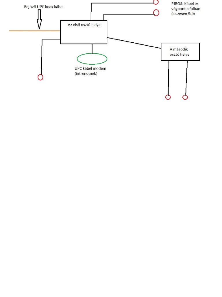

Olyan kérdésem lenne hogy, éppen lakást újítok fel. A lakás 5 pontjára szeretnék majd kábeltv-t. A falba véstük be a csöveket és 3x-osan árnyékolt koax van már benne. Majd fali aljzatot szeretnék használni mert ennek lett kialakítva a helye. (Valószínüleg Siemens vagy Schneider konnektorokat veszek, és majd a termékcsaládhoz tartozó tv végpontot szeretném megvenni.) Olyan kérdésem lenne hogy a csatolt rajzon a 2 dobozba milyen osztót tennétek hogy, mindehol legyen adás? Az első dobozba fog jönni a UPC vagy DIGI koax. Abból a dobozból pedig az 1-es szoba 2 pontjára megy majd csatlakozó. Az első dobozból megy egy koax kábel a 2-es szobába, ahol egy kettes osztó segítségével szintén 2 pontra fog menni a jel. Illetve a nagydobozból még megy egy kábel a konyhába illetve majd a nagydoboz előtt lesz a UPC-s kábelmodem is. Az érdekelne hogy, milyen csilapítású osztókat használjak hogy, minden végponton közel azonos legyen a csillapítás a csatlakozót is beleértve. Mivel ezek a végpontok is csillapítanak. A rajzon jelöltem mindent. A fekete vonalak 1db koax kábelt jelentenek. Köszi a segítséget. A hozzászólás módosítva: Jan 22, 2015
Javaslom minden koaxot az első dobozig húzzatok, és +1 CAT 5, mivel nem tudod melyik doboznál lesz modem. Onnan netet, telót vissza lehet osztani. A D=65 doboz mély kivitelű, csavaros volna jó mivel legalább 2-3 karikát hagyni kéne a kötés/aljzat előtt.Az első doboz mifelénk kb. 300x250mm méret legalább 2db 4-es osztó férjen bele + a kábel törés mentes hajtással. (R>= 15D R a hajlítási sugár, D kábel átmérő) Ez gyakorlatilag még egy 10 egységes biztidoboz. Reméltem nem nagyon variáltam át a kábelezésedet .Joe PS. A CAT5-öt a modemig kéne kábelezni. A hozzászólás módosítva: Jan 22, 2015
