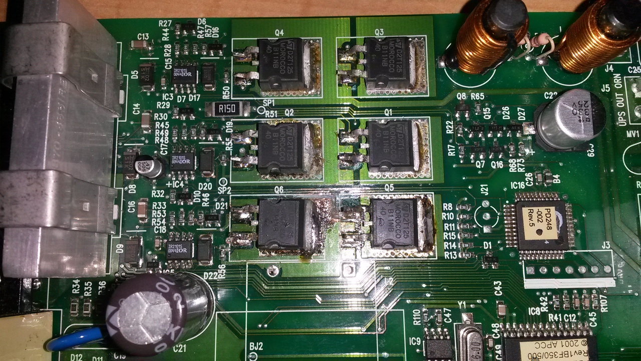

Tönkrement az ups-em. Amikor szétszedtem egyből láttam, hogy a 4 mosfet van szétrobbanva. Rendeltem újakat kicseréltem, de ugyanúgy újra szétvetett 2-őt. Kérlek adjatok tanácsot hol keressem, a vezérlésben a hibát. A mosfetek source lába A két aksi 24-voltjára van kötve, a drain a kapcsoló üzemű trafócskára, a gate pedig egy kicsi külső áramköröcskére. Az UPS egy SPS-MID 1kW-os UPS. A mosfetek miket rendeltem tökéletesen azonos karakterisztikájúak az eredetikkel Bővebben: Link A hozzászólás módosítva: Dec 12, 2014
Valahol valami átment rövidzárba. Javaslom a fetek nélkül elindítani labortápról a szünetmentest, mondjuk 500mA áramkorláttal. Mérd megna két oldalt, vélhetően megtalálod gyorsan. Én tegnap suliban hasonló módon lokalizáltam az egyik jelgenerátor hibáját. Melegedett, meg szagosodott valami nagyon a készülékben. Első gyanúm a trafó volt. Az kiderült hogy jó. Nagy nehezen sikerült megtalálni a meleget és szagot generáló alkatrészt: az egyik buszmeghajtó ic gondolta úgy, hogy neki elég volt a normál működésből, inkább átmegy szagos fűtőelembe...
Nem akarlak vigasztalni, de a 4 fet egy oldalon volt( 2-2)? A teljes ágat szoktuk cserélni (az újak hasonló karakterisztikájúak a régiben maradhatott valami rogyás, még ha mérve jó is) Zárlat a kimeneten? A gate kör ellenállása fetenként azonos pl lehuzó nem szakadt? meghajtókban zárlat? Meghajtó IC? csak igy jönnek a kérdések. Ha le lehet az inverter tápját választani próbáld úgy indítani, a gateken rendes a vezérlőjel? 2 sugárral nézve nem nyit össze? Oszt miért ment el? készülék kora? Kondik miatt (érdemes átnézni, melegebb helyen hamarabb elfogynak..) A szkópot lehet le kell választani, bár 24V-ról indítva lehet nem ha a táp leválaszt. Bocs volt pár kérdésem: Joe
