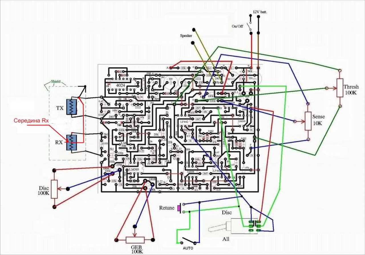

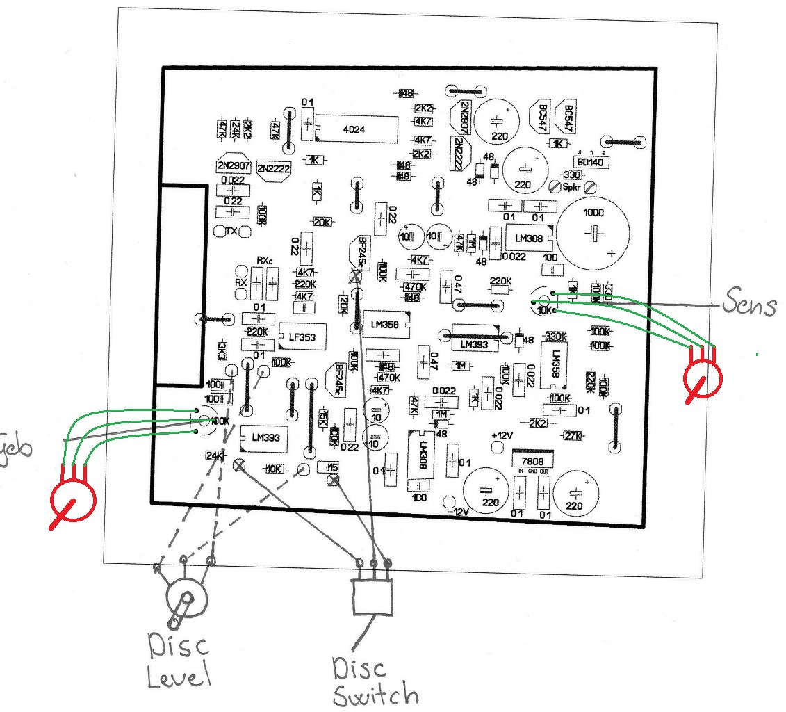

(#) mazsola83 válasza Zs_21 hozzászólására (») Jan 22, 2015 /
Helo.eltudnàd küldeni nekem a bekötèseket?mit hova kell kötni?a kapcsolora gondolok meg a harmadik potira.köszi
(#) Zs_21 válasza mazsola83 hozzászólására (») Jan 22, 2015 /
Üdv! Ezt találtam.
Ez mijen fajta?
(#) mazsola83 válasza mazsola83 hozzászólására (») Jan 22, 2015 /
Szerintem nemjó.
Most néztem hogy ez más típus.Valahol megvan még a rajz amit a kapcsolási rajzból fejtettem vissza,csak elő kell keresnem.
Megkeresnèd nekem?
Persze .Küldöm majd.
Ok.köszi.
Előkerült.

(#) mazsola83 válasza vandorbot hozzászólására (») Jan 22, 2015 /
Meg egykèt kondinak ninc rajta az èrtèke.a 3 poti èrtèke mekkora?A 100 k potit 3 làbàt azt hova kötötted?

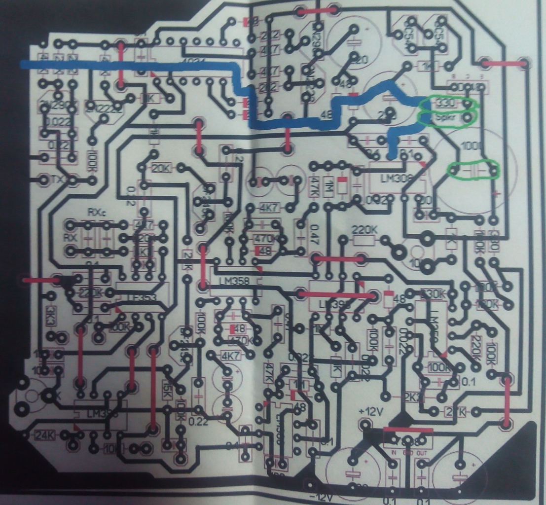

(#) mazsola83 hozzászólása Jan 24, 2015 /
Talàltam egy kèpet a tgsl röl ez mi lehet?
A hozzászólás módosítva: Jan 24, 2015
(#) deexteer válasza mazsola83 hozzászólására (») Jan 24, 2015 /
Az lm308 3. lába a testre megy, ez nálad is így kell hogy legyen, ha nem akarsz belezavarodni akkor ahol találsz ilyesmi képet, végig kell olvasni az aktuális fórumot, a legtöbb esetben semmilyen változás sincs, de millió féle van belőle, amit elkezdtél az jó.

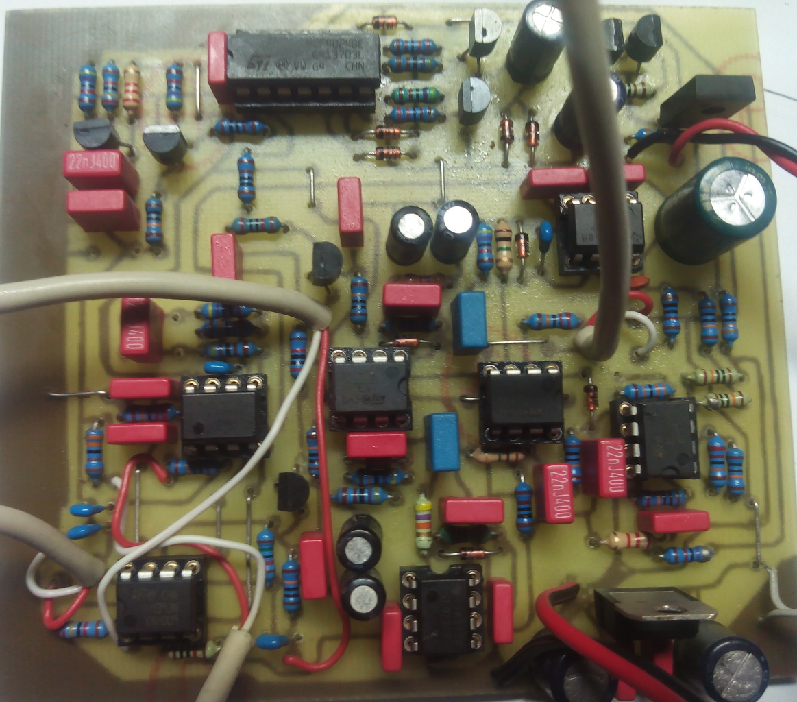

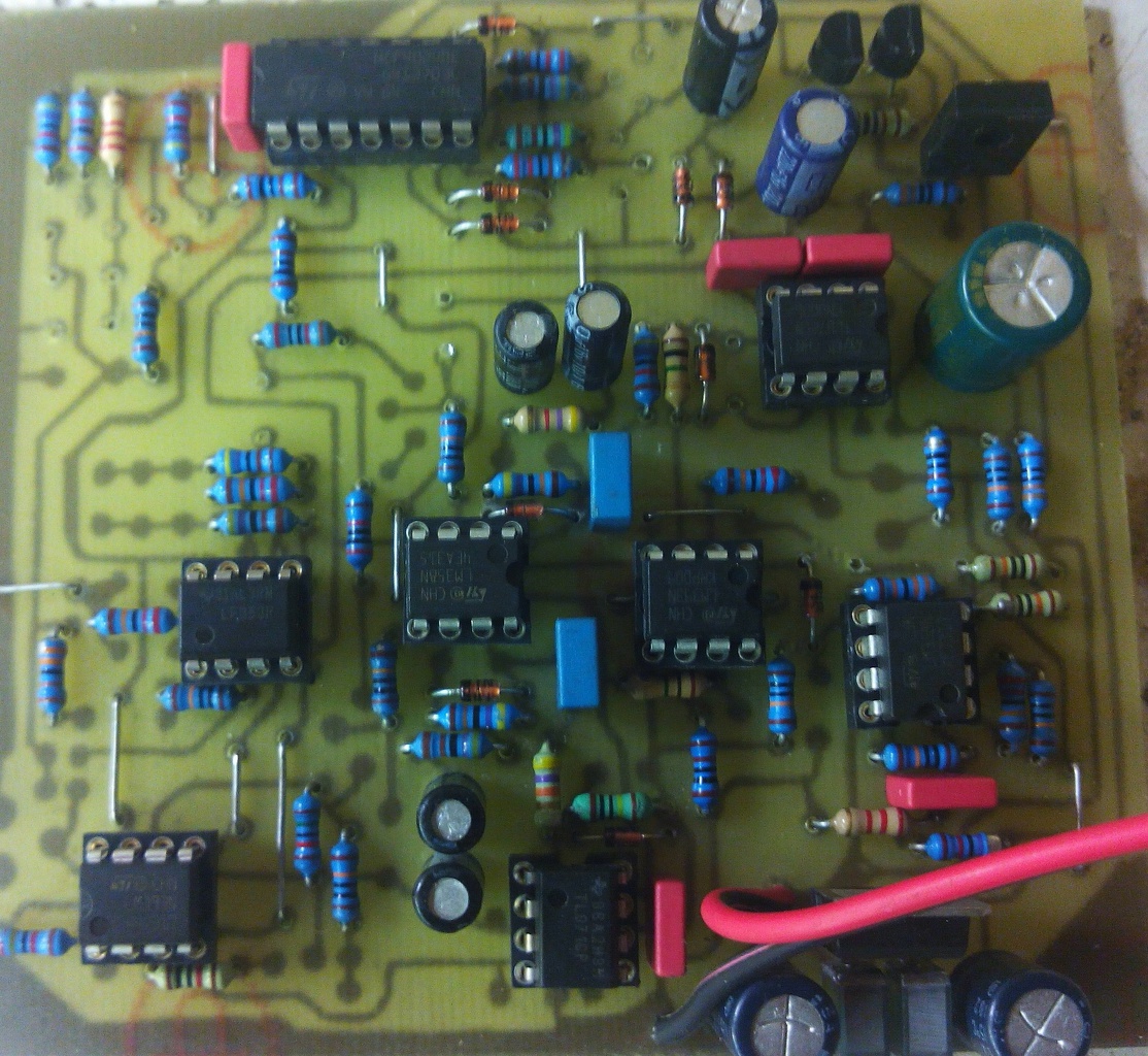

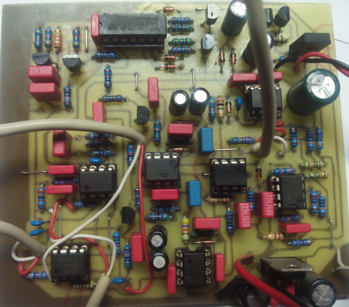

(#) mazsola83 válasza deexteer hozzászólására (») Jan 24, 2015 /
Èn ezt csinàltam meg.
(#) mazsola83 válasza mateatek hozzászólására (») Jan 24, 2015 /
Rànèzne valaki ?aki èrtis hozzà.hogyjó e az alkatrèszek beültetèse.
