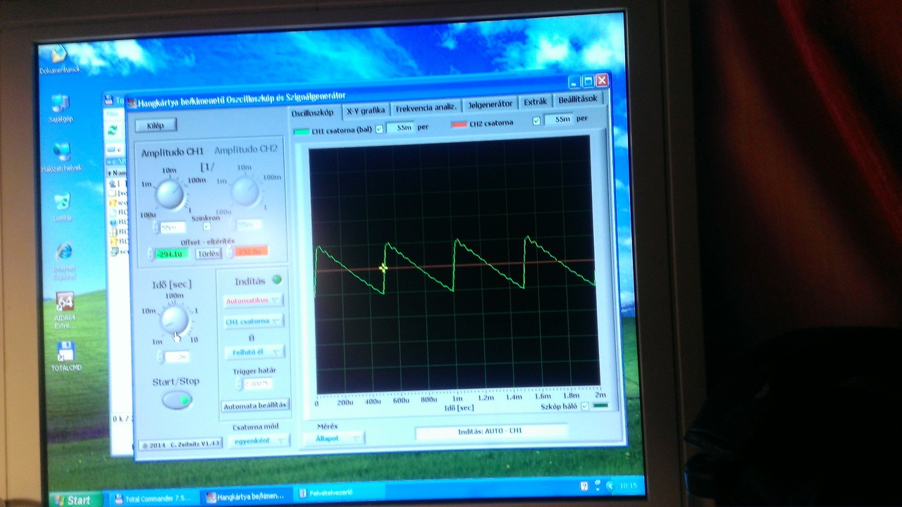

el kezdtem éleszteni hangkártyás szkóphoz az előtétet
jelgenerátornak egy táblagépet használtam

Hangkártyás szkópot akkor nem fogsz tudni csinálni, a bemeneti kondi miatt csak AC mérésére alkalmas. Valami más, vagy egy gyári megoldás kellhet.
Átolvasva 26 oldalt (ebből vagy 4 oldal "veszekedés"). Felmerült egy két kérdés, amit valószínűleg már én is tudok, de azért megkérdezem, hogy biztos legyen. Először is leszögezném, hogy a hangkártyám tudja a 192000Hz -et, de mindezek ellenére, ha megépítem ezt akkor se tudok majd pl. kapcsi tápokba leskelődni vele (60Khz vagy több), mert amit látok értelmezhetetlen lesz? Köszönöm a felvilágosítást.
Egyszer kipróbáltam egy megoldást, vettem usb hangkártyát, szétszedtem, a hang csip bemenetét megkerestem és áthidaltam a csatoló kondenzátort rövidzárral, ez elé már csak egy rendes osztót, AC/DC kapcsolót kell tenni, meg műveleti erősítő az offset előállításának amit potival lehet állítani is, ICL7662 pedig az 5V ból -5V segédfeszültséget állított elő a műveleti erősítőnek.
Kérdés mennyire zajos a hangkártya bemenete. A frekvenciakorlát viszont a mintavételezés miatt van, ha utánanézel annak a fogalomnak, hogy Nyquist-frekvencia, akkor számodra is kiderül, hogy a mintavételezési frekvencia felétől magasabb frekvenciát nem lehet egy AD átalakítóval digitalizálni. Sőt, ha ilyen frekvencia kerül a bemenetre, akkor az ún. "Aliasing" jelenség miatt, "fantom" jelek jelennek meg az AD átalakító kimenetén, a digitalizált jelben, aminek a frekvenciája pl ha egy 96kHz-es bemenetre 49kHz-es jelet kötsz akkor 49-(96/2)=1kHz-es jel lesz... ami ugye az eredeti jelben nem volt benne... és ennek az elkerülésére használnak analóg aluláteresztő szűrőt a bemeneten, aminek viszont van egy adott, véges meredeksége, emiatt már valamivel hamarabbtól elkezd vágni, hogy a Nyquist-frekvenciát elérve már eléggé alacsony legyen az esetlegesen bejutó jelszint... Tehát az a 60kHz az nem kőbevésett szabály, az csak esetleg egy adott megvalósítás eredménye, de kitudja melyik hangkártya bemenetén milyen szűrő van..

Az oszcilloszkóp határfrekvenciája a mintavételezés sebességétől függ. A mintavételezés a legmagasabb átviendő frekvenciának a kétszeresénél nagyobbnak kell lennie, akkor állítható elő az eredeti jelfolyam. Ez Shannon mintavételi törvénye, ezidáig ezt senkinek nem sikerült meghágnia.
Ebből következik, hogy a hangkártyád AD -je elé kötött áramkörrel ezt nem tudod befolyásolni. Befolyásolni, csak a hangkártya mintavételi frekvenciájának állításával lehet. Mivel ez szabványosítva van, és az csak a (többcsatornás) hangfrekvenciás sáv átvitelére van, nem sok esélyed van 60 kHz -es, pláne nem színuszos jelek átvitelére. Csak nézd meg, hogy a számítógéphez USB -n csatlakoztatható PC szkópoknak mekkora a mintavételi sebessége. Ahhoz, hogy egy 60 kHz -es impulzus sorozatról értékelhető képet kapjál, minimum 1 Msps (1 MHz) mintavételi sebességet kéne tudnod beállítani a hangkártyádon.
Azt hiszem ez röviden megfogalmazva annyit tesz, hogy jó eséllyel semmi értékelhetőt nem látnák rajta, így számomra kapcsi tápokhoz ez nem használható.
Köszönöm a felvilágosítást!
Így van, max néhány KHz-ig leszértelmezhető jel. Színuszt lehet vele mérni akár 80KHz-ig is.
Még egy kicsit pontosabban: Az A/D elé tett áramkör legfontosabb feladatai közé tartozik, hogy a mérendő jelet a mintavételezési frekvencia fele alatt sávkorlátozza (antialiasing filter). Ha a jel nem sávkorlátozott a mintavételezési frekvencia fele alatt, a mintavételezett jelben zavarő összetevők jelennek meg. Mondjum legyen a mintavételezési frekvencia 60 kHz, ha a mérendő jelben benne marad 35 kHz -es összetevő, azt 25kHz -es összetevőnek "látjuk" a mintavételezett jelben.

Nem lehet szinuszt sem mérni akár 80 kHz -ig. A Hp41C által leírtak miatt. A hangkártya bemenetén 20 kHz -es aluláteresztő szűrő van a 44,1 kHz -es mintavételi frekvencia miatt. Még igazából 20 kHz -ig se nagyon.
