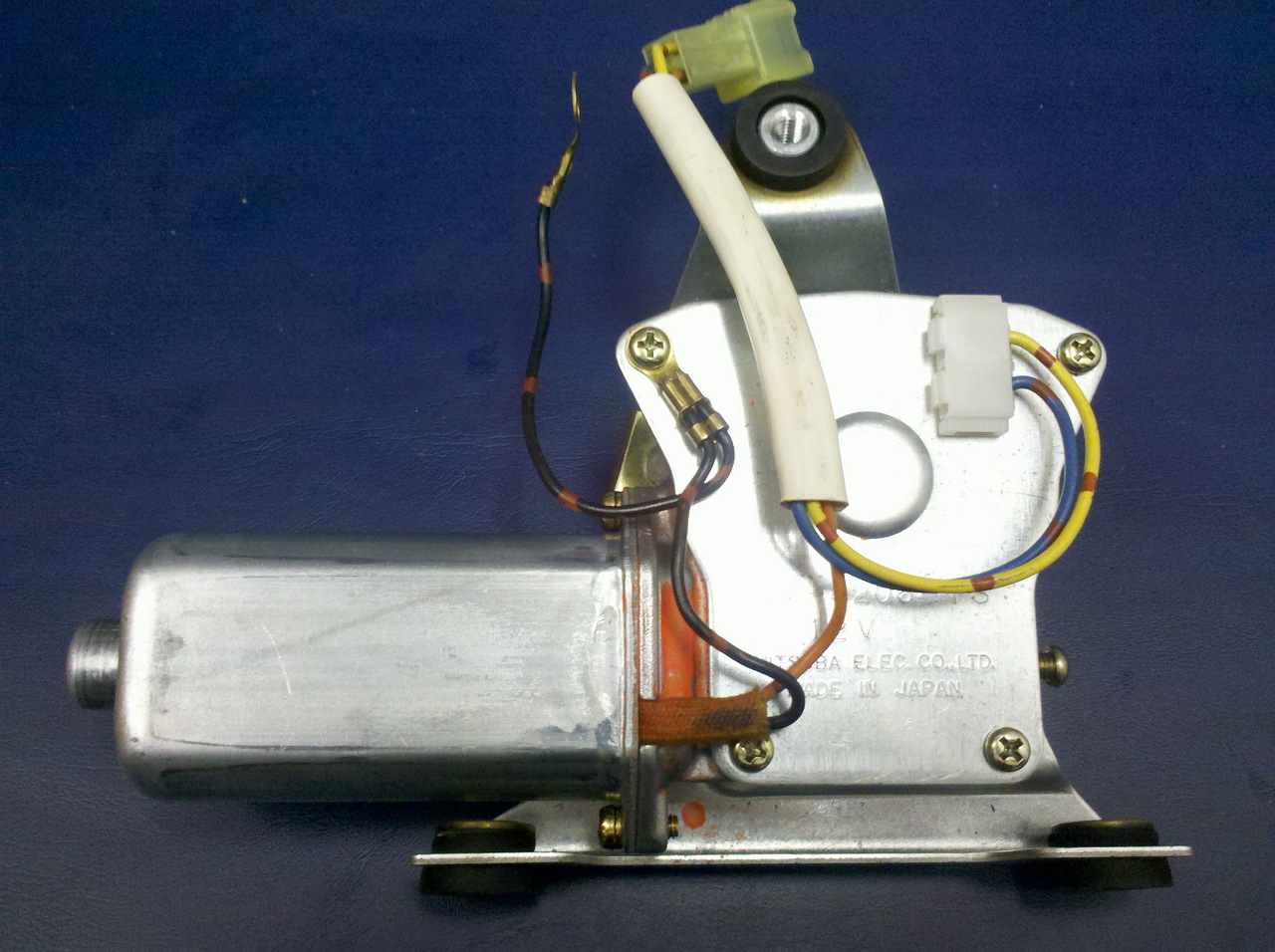

Adott egy Suzuki Swift hátsó ablaktörlő motor. Sajnos lehet hogy nem jó típusra tettem szert, mert a célom az volt hogy egy jobbra-balra mozgó (oszcilláló) példányom legyen. a képen látható sárga és kék kábelek egy kapcsoló szerepét töltik be. (Belül forgás közben 2db réz érintkező záródik)
EZEN a videón látszik hogy mikor záródik rövidre a sárga és kék kábel. Valahogy meg lehetne oldani ennál a motornál a forgásirány váltást, vagyis a jobbra-balra forgást a tengelyen??? Vagy elképzelhető hogy beépítve is csak mechanikusan volt megoldva jobbra balra mozgás?

(#) zolika60 válasza pgabor79 hozzászólására (») Jan 29, 2015 /
Szinte kivétel nélkül mechanikusan oldják meg az ablaktörlő oda vissza mozgását. Egy autóról tudok amin elektronikus, az a Porsche Cayenne. A belső kapcsoló a végállás beállítását szolgálja.

(#) pgabor79 válasza zolika60 hozzászólására (») Jan 29, 2015 /
Utánanézve azért van jópár nem mechanikus... Opel astra, Fiat punto! (Hátsó ablaktörlőről beszélünk, ott elég sok van amin közvetlenül a tengelyre van csavarozva az ablaktörlő lapát...)
A hozzászólás módosítva: Jan 29, 2015
(#) pgabor79 válasza pgabor79 hozzászólására (») Jan 29, 2015 /
Kicsit rosszúl fogalmazok... Szóval igazad van mechanikus azok is amelyiknél közvetlenül a tengelyre van rögzítve a lapát... Nekem ez a rudazatos megoldású van... Na ez a nem jó!
(#) pgabor79 válasza (Felhasználó 13571) hozzászólására (») Jan 29, 2015 /
azaz! Ilyen kellett volna nekem, minél kisebb méretben Tudtok típust ajánlani?
Például, de keresd meg a legközelebbi bontót és nézz körbe.
ennél is sok a kábel... Meg lehet hajtani simán ezeket 12V-al? nem kell neki valami plusz vezérlés?
Mindegyiken sok a kábel a végállás kapcsoló miatt. Az azért kell, hogy mindig ugyanabban a pozícióban álljon meg. Ha erre nincs szükséged egyszerűen kihagyod és kész. Természetesen simán megy 12V-os egyenárammal.
