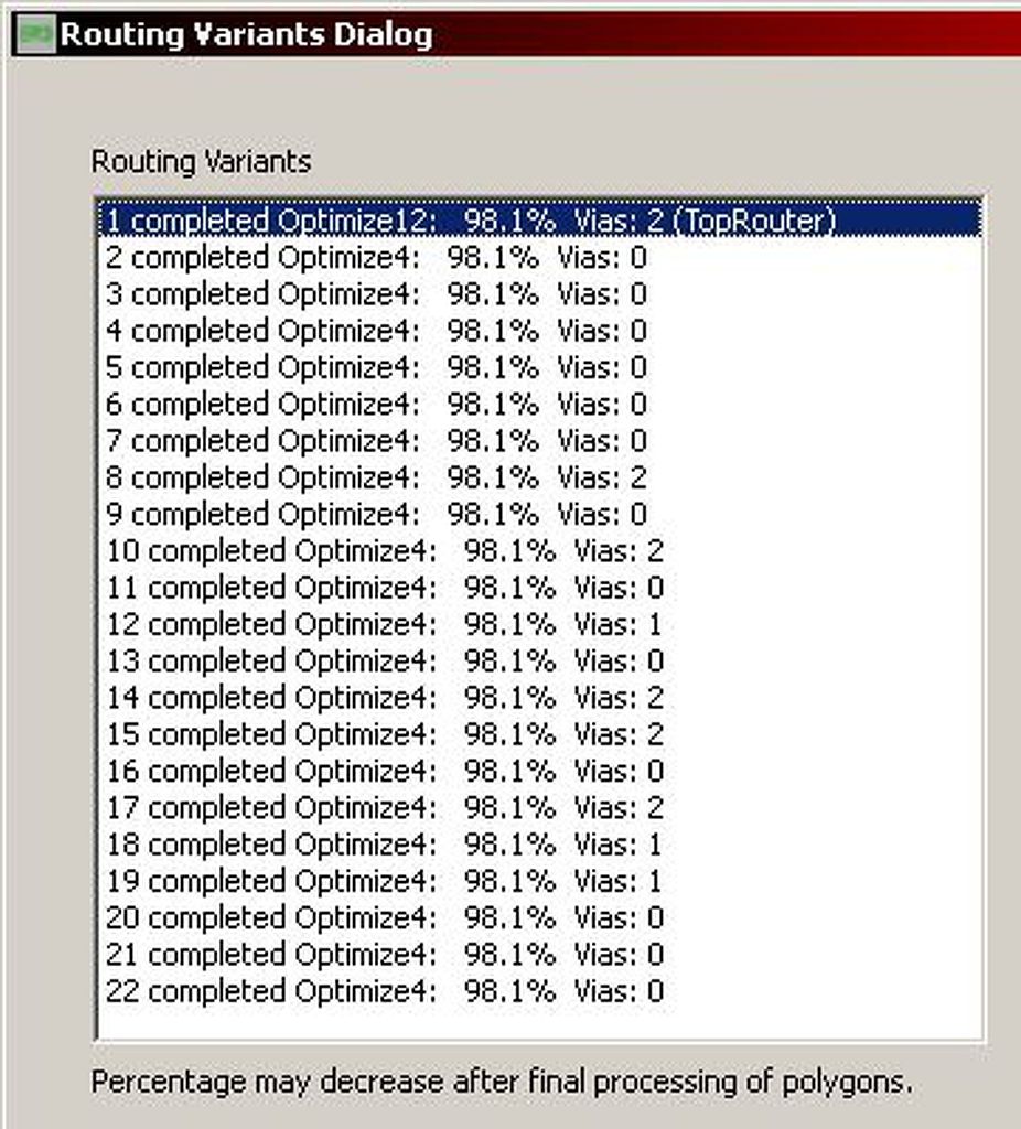

Szeretném megkérdezni, hogy Egle-ben ha TQ100-as ic-t szeretnék autorouterrel huzalozni, akkor azt miként kell. Elektrában szoktam a huzalozást csinálni, de most ez a program is cserben hagyott. Eagle-ben a routing gridet hiába állítom nem működik. :-/ Milyen beállítások szükségesek Eagle-ben és (vagy) az elektrában, hogy megcsinálja? Vagy egy másik tervezőprogram? Köszönöm!
Szia! Szerintem vedd lejjebb a raszterméretet. Nálam most alapértelmezésben 50Mil a durva, 25 mil a finom beállítás. Az átlag gyártók 8Mil méretig tudnak lemenni. Azaz 10Milre beállítva meg kellene tudnod csinálni. Bár én kerülném az autoroutert annak ellenére, hogy már egészen jól sikerült behangolnom az enyémet. Még mindig jobb a kézi huzalozás Eagle-ben. Igaz az új verziókkal nem próbálkoztam, nekem még az 5.11 van.
Az a baj, hogy 5mil-es ráccsal sem megy. Marad a kézi huzalozás.
Hát az 5-ös óta sokat javult az autorouter, persze még nem éri el a jóval drágább programokét. Sőt a 7-ben több eredményt is ad, kiválaszthatod a legmegfelelőbbet és utána finom hangolhatod. A több eredmény a számítógép processzor magjától függ, minél több magos, annál többféle az eredmény - elvileg minden mag külön dolgozik.
Az új Top-router pedig raszterfüggetlen routolásra is lehetőséget ad.

Az autoroute nem javult sajnos egy grammot sem ![]() Idézet: „számítógép processzor magjától függ, minél több magos, annál többféle az eredmény” Ez a beállítástól függ nem a magok számától

Hosszú évek óta használom a 4.11-től, jelen pillanatban az eagle 7.x annyival több az előző 6.x-től, hogy több autoroute eredményt ad vissza (az hogy ez milyen most nem releváns) Annyival kevesebb, hogy lecserélték a menü ikonokat egy szinte azonosíthatatlan ábrákra. Erre miért volt szükség mai napig nem értem. (Talán ezzel akarták a legnagyobb pozitiv változást megmutatni)
