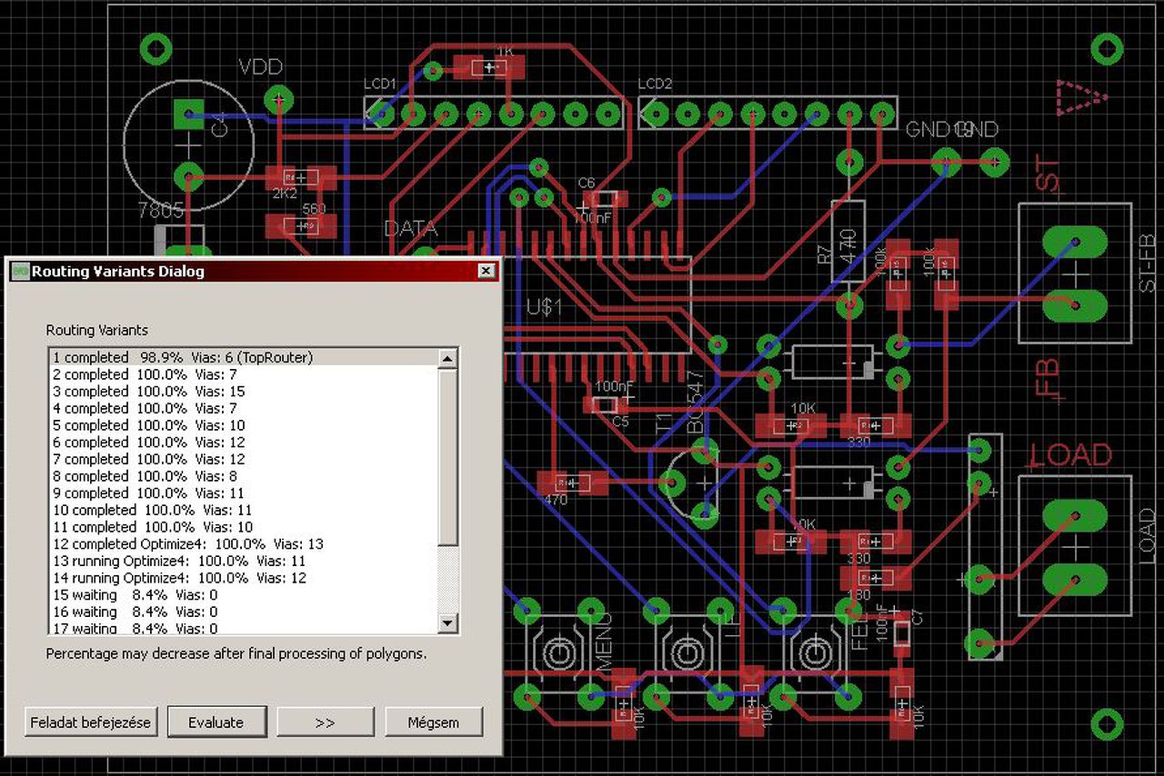

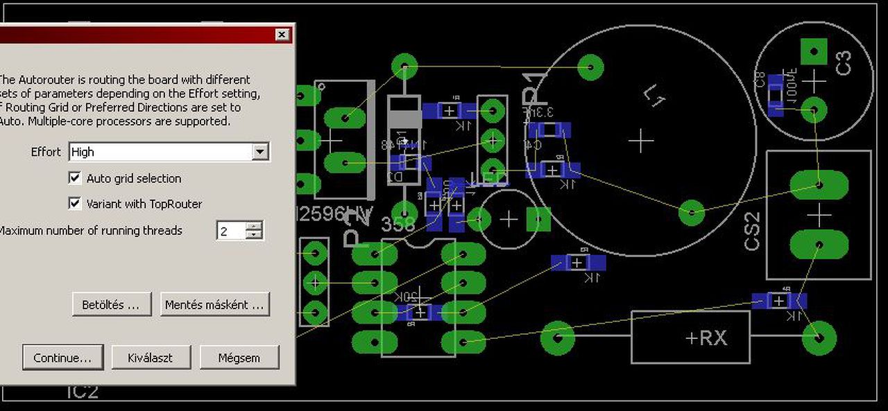

(#) niedziela válasza elektrocad hozzászólására (») Okt 14, 2015 /
Egy teljesen egyszerű 2 réteg.
(#) niedziela válasza niedziela hozzászólására (») Okt 14, 2015 /
Egy másik rajz
(#) elektrocad válasza niedziela hozzászólására (») Okt 14, 2015 /
Ez érdekes. Az AMD 3800+ -hoz azt írják hogy 1 vagy 2 fizikai és ugyanannyi logikai maggal rendelkezik (The number of cores 1, The number of threads 1) Bővebben: Link több változata van, azért nem mindegyik rendelkezik azonos számú maggal.
Valami huncutság lehet benne, mert az én Intel core i3 -omnak 2 fizikai és 4 logikai magja (thread) van és csak 4 eredményt ad, ami megfelel a logikai mag számának.
A hozzászólás módosítva: Okt 14, 2015
Nincs logikai mag, csak fizikai
AMD X2 3800+
Dehogy nincs:
Architecture / Microarchitecture:
The number of cores 2 - fizikai mag
The number of threads 2 - logikai mag
Nálam meg ez van
Number of Cores / Threads 2 / 4
A feldolgozó szálat (thread) logikai magnak is nevezik, pl. itt is.

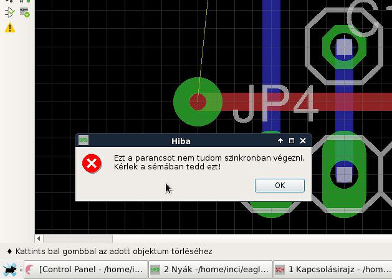

A mellékelt képen látható üzenetet kapom, amikor az üzenet feletti via-t szeretném törölni.
Ugyan ezt írja ki, ha olyan dolgot (szűrőkondi + vcc) szeretnék összekötni a nyákon, ami sematikus ábrán össze van kötve. Valamiért rosszul értelmezi a dolgokat. Ez mitől lehet? Van valami megoldás?
(#) Lucifer válasza inci88 hozzászólására (») Okt 31, 2015 /
Hogyan akarod törölni azt a VIA-t ripup-al vagy delete-vel?
A hozzászólás módosítva: Okt 31, 2015
(#) Lucifer válasza Lucifer hozzászólására (») Okt 31, 2015 /
Ja delete-vel akarod, mert alulra azt írja. Használd a ripupot jelöld ki majd kattints rá bal gombbal.
(#) niedziela válasza inci88 hozzászólására (») Okt 31, 2015 /
Szia !
VIA-t lehet del-el törölni (törölni mással nem is lehet) viszont ha igy katintasz a VIA-ra az olyan mintha a vezetősávra kattintanál. sávokat ripup gumikötésre, és utána találd el a VIA-t.
Ha a gumit találod el akkor újra ez lesz az üzenet.
(#) inci88 válasza Lucifer hozzászólására (») Okt 31, 2015 /
Ohh, valóban. ripup-al sikerült törölni.
De más dolgot még mindig nem enged. Például a már meglévő vonalakat a sematikus módosítás után ami eddig vcc vezetősáv volt, nem engedi hozzákapcsolni.
Marad a ripup és újra rajzolás.
INFO az adott vezetősávon és megmondja mi az adott SIGNAL netneve. Ha ott átírod akkor engedni fogja szerintem.
