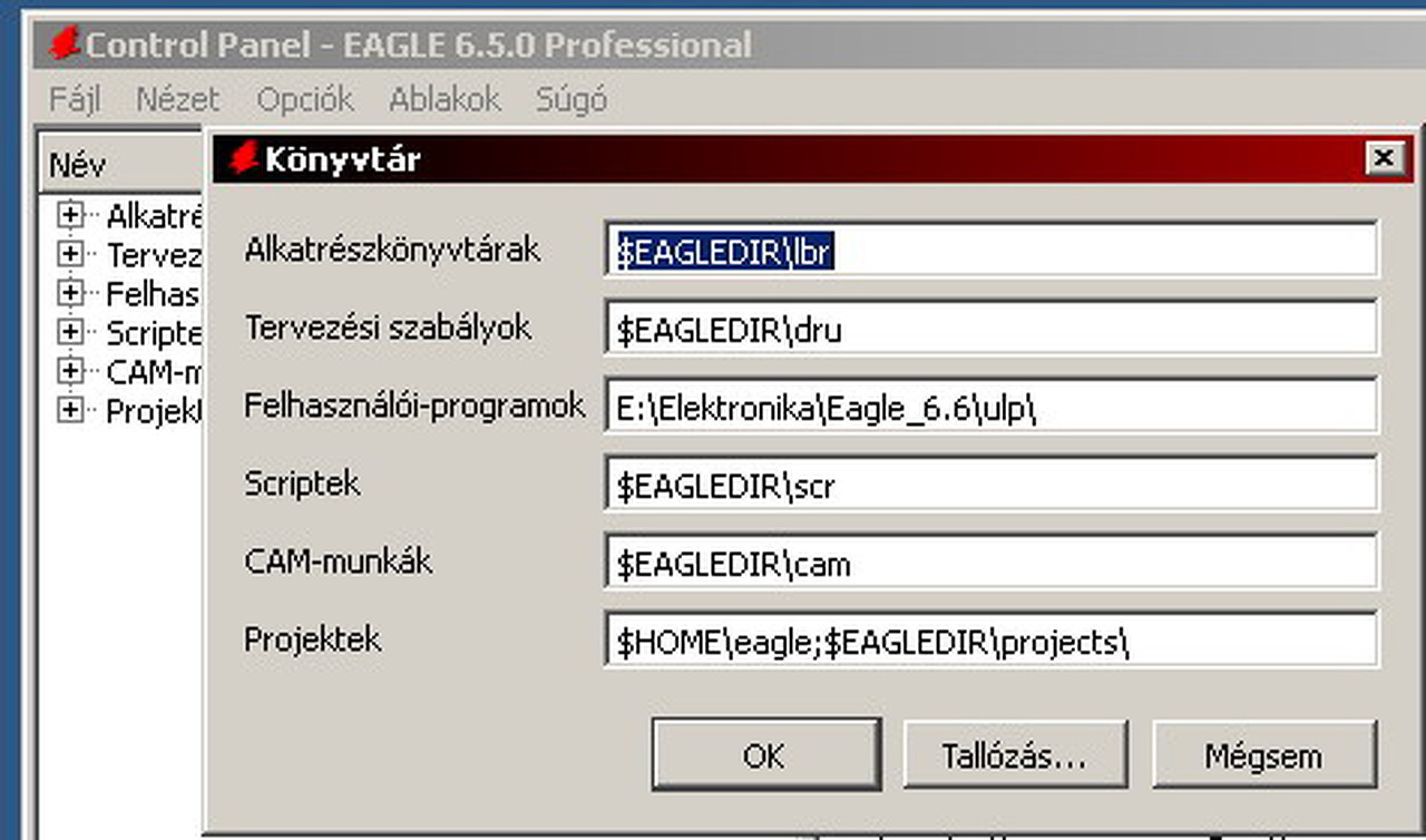

Most telepítettem a 7.4-es verziót. Azt vettem észre, hogy az alkatrész könyvtárba nem csak a 7.4-es, hanem a 7.3-as lib könyvtár elemeit is mutatja. Ha rákattintok a control panelen a frissen létrehozott projekten jobb gomb után az "Összes használaton kívül helyezése" pontra, akkor is alkatrész hozzáadáskor mindent mutat. Akkor is, ha csak ezután hozom létre a projekten belül a kapcsolási rajzot. Ez elég zavaró, mert így külön arra is kell figyelnem, hogy a dupla könyvtárakból mindig a 7.4-est válasszam, mert előbb utóbb lehet, hogy a 7.3-at letörlöm. Korábbi verzióknál ilyen gondom nem volt. Az még hozzá tartozik, hogy az előző (7.3-as) verziót telepítettem először úgy, hogy megengedtem, hogy főkönyvtárba rakja az Eagle programkönyvtárat. Korábban mindig a program files mappán belülre telepítettem (win7 64 bit és az eagle is 64 bit.).
Nem tudjátok véletlenül hogyan kell láthatatlanná tenni a 7.3-as könyvtárat a 7.4 számára?
(#) niedziela válasza rascal hozzászólására (») Szept 29, 2015 /
Szia !
Megnyitod az Eagle-t
Kontrolpanel --> Könyvtár, és ott az alkatrészkönyvtárt egyenesen ráirányítod a 7.4 lib mappára. pl: C:\valami\eagle\lib
(#) rascal válasza niedziela hozzászólására (») Szept 29, 2015 /
Köszönöm, ezzel megoldódott, de nem ilyen simán. Beállítottam közvetlenül, semmi változás. Aztán felfedeztem, hogy a control panelen ott van az "Alkatrészkönyvtárak" almappa, de én eddig csak a projekteken nyomogattam a jobb gomb és a használaton kívült. Erre eltűntek az újak, de régiek továbbra is látszottak az alkatrész hozzáadásnál. Kicsit tiki-takiztam, hogy kilépek a programból, visszalépek, csinálok egy teljesen új projektet és abban nézem meg és végül üres volt a lista. Végül visszaírtam az eredeti $Eagledir...-t és úgy is jó lett. Amíg duplán volt, vagy csak a régi, a hozzáadás kiírta az könyvtárak elérési útját, de most már nem teszi. Az egyik könyvtárról csináltam egy picit más nevű másolatot, hogy lássam melyik listát nézi, de így látszott, hogy már az újból szemezget. Már azt is nézegettem, hogy honnan szedi ezt a $EAGLE-t, illetve próbáltam kideríteni, hogy mi az aktuális értéke. Már a regeditben is nézelődtem. Még egyszer köszi!
„Már azt is nézegettem, hogy honnan szedi ezt a $EAGLE-t, illetve próbáltam kideríteni, hogy mi az aktuális értéke.”
Az van, hogy feltelepítetted a 7.3-at ami létrehozott egy mappát a Documents and settigs\neved\Dokumentumok\eagle mappa itt van meghatározva mit honnan vesz...stb
Aztán feltelepítetted a 7.4-et máshova, viszont az is ez alapján szeretne dolgozni. " $EAGLE "
Ezért van az ,hogy a programon belül meg lehet adni a közvetlen mappa eléréseket .
Eddig is külön külön mappába telepítettem a prg. files-en belül, és nem csinált ilyet. 7.0-tól itt van a gépen mind. Szerencsére azóta elmúlt.
(#) rascal válasza rascal hozzászólására (») Okt 1, 2015 /
Most megint úgy döntött, hogy mutatja a 7.3 könyvtárakat is. Sikerül eltüntetnem, de ehhez a control panel projekten\aktuális projekten is kellett a használatbavétel ki-/bekapcsolása. Ha más is találkozik ezzel a jelenséggel légy szíves írja meg, hogy kiderüljön a 7.4-be került valami hiba, vagy csak nálam csinálja?
