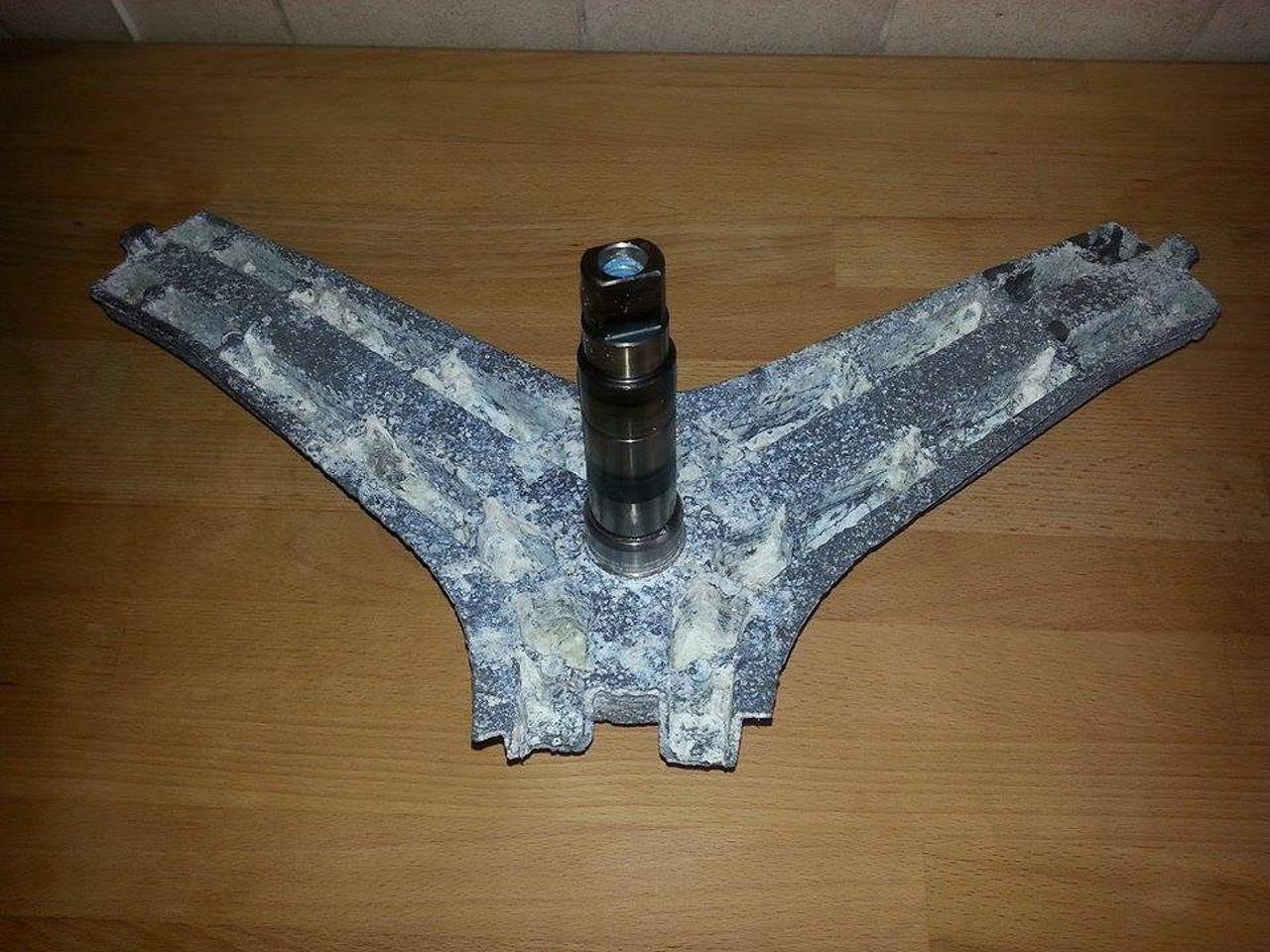

Ha szegecselt akkor az a legegyszerűbb,csak le kell fúrni a szegecseket.
(#) laccika77 válasza yulo5310 hozzászólására (») Jan 23, 2015 /
Üdv! Ha jól tudom az spiáter öntvény .? Azt,hogy hegeszted? Amivel én eddig találkoztam (ami már ledobta a szíjat ) az el is tört vagy már határon volt, az egész olyan volt mint a kenyérbél, vagy a leveles tészta, apró darabokra hullott a kezem közt..
(#) yulo5310 válasza laccika77 hozzászólására (») Jan 23, 2015 /
A magnézium öntvényt én is szegecselem,sőt kidolgoztam egy módszert,amivel simán fel popszegecselem! De a Whirlpool gyárt csapágyfészket a dob anyagából is,és nem csak ő.
