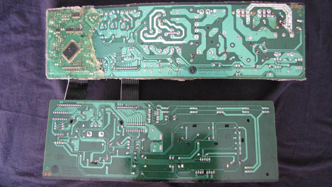

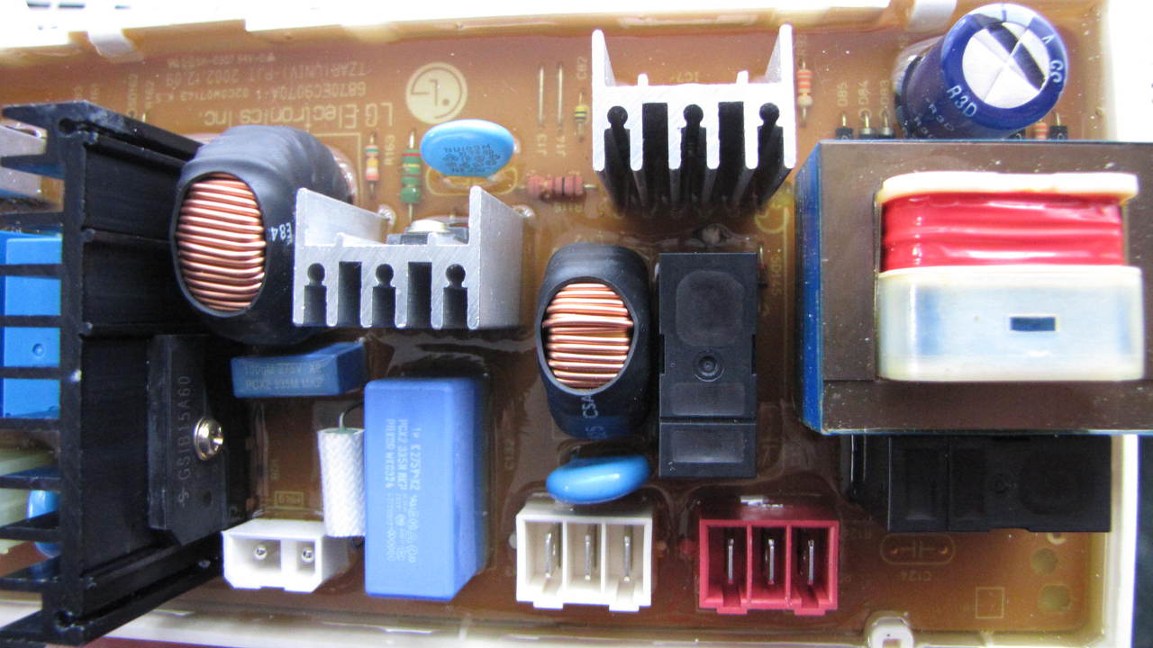

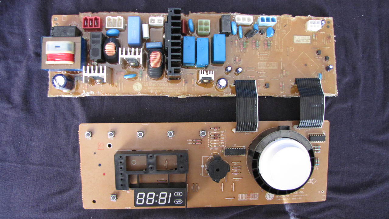

Szervusztok!
Belegabalyodtam a fenti gépbe, mint egyszeri macska a pamutgombolyagba! Mosoly
Barátom elmondása szerint, véletlenszerűen leáll a gép, de hibajelzés nélkül. Víz benne marad. Egyéb megfigyelés régebbről, ajtó kinyitható menet közben, vizet felforralja, stb... A vezérlés lett egyszer már cserélve a mellékelt képek szerint. Jelenleg csak ezt vizsgáltam meg alaposabban. A biztonság kedvéért a tápkört megerősítettem. Az eeprom tartalmat összehasonlításképpen kiolvastam (szintén mellékelve) erről azt olvastam, hogy ha elszáll akkor léphet fel hasonló probléma. Sajnos nem találtam csak egyféle .bin-t, így akár jó is lehet. 24LC64-m van csak, igaz abba bele tudom írni, ha kell. A nyákon égést, oxidálódást nem találtam, relék nincsenek beégve. A perifériákat még nem vizsgáltam, csak egy gyors szemrevételezésre volt módom.
Részletek:
https://drive.google.com/folderview?id=0B_ZK35ow3S3oN2JJVTRES19Jc2M...p;usp=...
Ha esetleg volna tippetek a továbblépést illetően, osszátok meg velem.
Előre is köszönöm:
Tibor

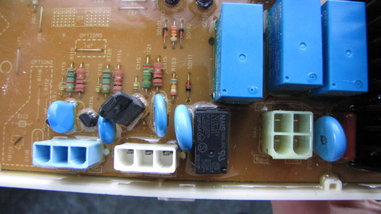

Kedves Szakik!
Van egy LG WD80180N mosógépem,ami bekapcsolás után dE hibakódot ír ki és nem zárja az ajtót.Csavarhúzóval is megpróbáltam a reteszelést,de úgy is csak a dE hibakódot írta ki.Szétszedtem az ajtózárat,égésnyom nem látszik rajta,jónak tűnik.Kiszedtem a panelt a műanyag házból és azt vettem észre,hogy az egyik relé szétégett.Kicseréltem,de a hiba ugyanúgy fennáll.Van valakinek valami tippje,mi lehet a hibás?
Üdv: Tityi
(#) maszek0005 válasza Tityi hozzászólására (») Feb 9, 2015 / 1
Mérd meg az ominózus szétégett relét kapcsoló triakot, meg a relé tekercsel párhuzamos diódát. Üdv: Jani
(#) Tityi válasza maszek0005 hozzászólására (») Feb 9, 2015 /
Szia Jani! A triak jó lehet,mert mikor bedugom a gépet és megnyomom a bekapcsoló gombját,akkor ez a kis relé kapcsol.A dióda pedig jó.
Tityi
(#) Tityi válasza Tityi hozzászólására (») Feb 10, 2015 /
Megmértem az ajtózár PTC 155V-ot kap.Ezek szerint ez kevés,mert nem kapcsol ennyivel.Kiiktattam az ajtózárat úgy,hogy a PTC-re menő vezetéket üresen hagytam,a másik kettőt pedig összekötöttem.A hiba ugyanúgy dE lett...Mi lehet az oka?
Üdv: Tityi
