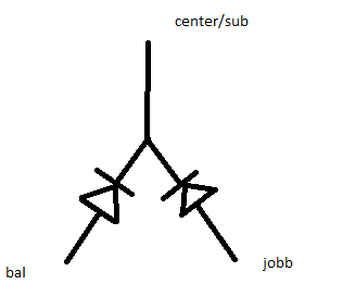

A laptopomat szeretném összekötni egy 5.1-es hangrendszerrel, amin nincs egyszerű aux bemenet, csak a 3 külön csatornás. Usb hangkártyára nem szeretnék áldozni. Arra gondoltam, hogy összeforrasztgatom a kábeleket, hogy egy jack legyen a végük. Az nem zavar, hogy surround helyett csak stereo lesz, az viszont inkább, hogy a center és a mélynyomó megoszlik a jobb és bal csatornák között. Az első gondolatom az volt, hogy két dióda után összekötöm, "monósítom" a jobb és bal csatornákat és így kapja meg a center és a sub a hangot, a többi csatorna pedig továbbra is sztereo marad, viszont ezért az ötletemért egy kis facebookos közösségben nagyon lehordtak, hogy ha nem értek hozzá, akkor ne kezdjek ilyesmibe.
Az volna a kérdésem, hogy tényleg iszonyatosan gány megoldás, vagy azért még vállalható? (A diódákra gondolok elsősorban, mert azt tudom, hogy kábelforrasztgatással nehéz tökéleteset alkotni.)
Az egyértelműség kedvéért csináltam egy kis kapcsolási rajzot. Nem épp profi, de szerintem érthető mire gondolok.
A választ előre is köszönöm.
(#) proli007 válasza csabee95 hozzászólására (») Feb 2, 2015 /
Hello! A hangfrekvencia váltófeszültség, és mint olyan semmi keresnivalója nincs ott diódának. Két ellenállással (pld. 1..10kohm) közösítheted, de feszültség veszteség lesz rajtuk.
(#) elektroncso válasza csabee95 hozzászólására (») Feb 2, 2015 /
Nem fog működni, a dióda egyenirányítani fogja a hangfrekvenciás váltófeszültséget. Ahogy Proli007 mondja, két ellenállás, vagy egy potenciométer és akkor még azt is kiválaszthatod, hogy a jobb vagy a bal oldal basszusai szóljanak erősebben (balansz).
