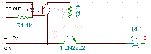

Új vagyok itt az oldalon, úgyhogy bocsi, ha valamit rosszul csináltam. Szóval a célom, hogy LPT porton keresztül vezéreljek dolgokat(pl. egy legoautó előre-hátra menjen, kanyarodjon). A programozás részével nincs baj, inkább a "mechanikus" részénél akadtam el. A következő dolgokban szeretnék segítséget kérni: -Mivel gondolom az Lpt-ben lvő feszültség nem lesz elég, ezért kell külső áramforrás is, így az lpt-vel közvetlenül csak egy relét vezérlek. Na most, milyen fajta relé lenne jó ehhez, és milyen árban vannak? -Milyen motort(servot) kellene vennem, ami viszonylag erős de kis feszültségen működik, ja és mennyibe kerül. Előre is köszönöm, sziasztok!

Négyszer kell megépítened ezt a kapcsolást, azért is kell 4 relé stb, mert mind a 4 pin-re amin jelet küldesz ki megkell csinálni, ez védi a számítógépet is. Alkatrészek: (leírom mert a vezérlő.jpg-n nincs rajta a optocsatoló típusa) 4 db 2n2222 vagy bármilyen NPN tranzisztor 8 db 1K Ω os ellenállás 4 db optikai csatoló (4 vagy 6 lábú mindegy) 4n33 (100Ft/db) 4 db relé - A legolcsóbb 12V os jó bele (bontott is) omron g2r-2 (350Ft/db)

A a relét a táp és a kollektor közzé kéne tenni és a tranzisztor masszát kapcsolna a relének. Valamint kell egy dióda is párhuzamossan a relével, különben a tranzisztor vezetésben maradhat , mert megszakításkor a spulnin ellenkező polaritású tér jön létre (Lenz szabály)
A haverod nem jól írta meg a delphi programot. Gondolom a régi pascalos beidegződés miatt keypressedet és a visszaadott key értékét vizsgálta. Win alatt viszont rendelkezésre áll a keydown és a keyup esemény ami scan code-ot ad vissza. Ezzel egyszerre több billentyű lenyomását és felengedését figyelheted, majd ezeknek megfelelő bitkiosztású bájtokat küldessz az lpt-re. Az én programom az ilyen billentyűzet kezelésen kívül előre programozott mozgásokra is képes lesz, jelenleg ezt a részét javítgatom. Mondjuk már durva egy modellautóhoz de tervbe vettem egy gameportos kormány+pedál kezelését.
Egy meglévő távirányítót alakítottam lpt-sre. Relék helyett CD4066-os kapcsoló ic-t használok aminek annyi értelme van, hogy kisebb a panel és nem kattog Manyocnak igaza van, az NPN tranzisztor collector-táp ágába kellene tenni a relét és kell egy védődióda, nehogy a tekercs tüskéi kinyírjanak valamit.
