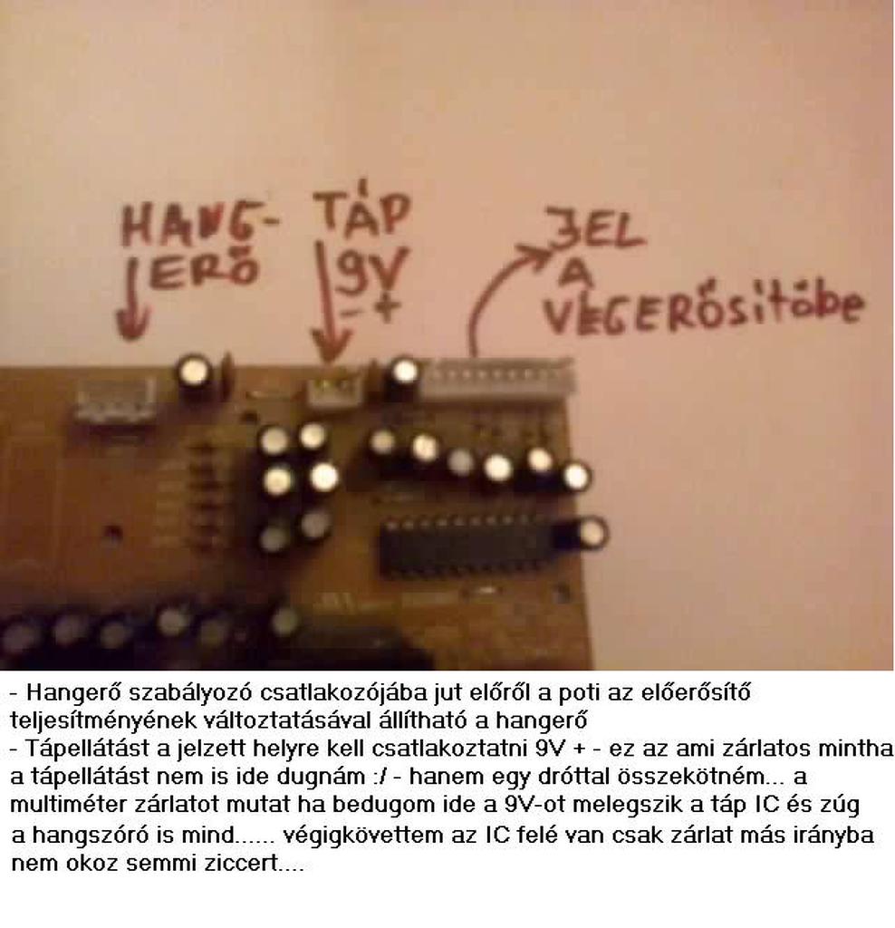

Segítséget szeretnék kérni egy témában! Van egy PA_SW-HF51_5000 típusú 5.1-es hangrendszerem, melynek javításával egy ideje foglalkozom már!

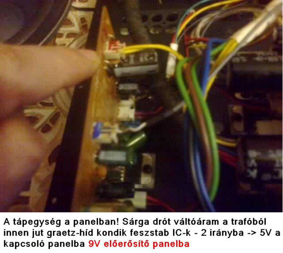

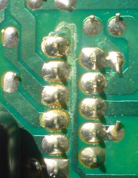

Leírok mindent, hogy mi történt eddig vele, és hogy mi az amit még tennem kell talán, hogy ismét működőképes legyen, de egészen konkrétan csak 1 kérdésem lesz! Tehát: - Első gond az volt, hogy nem kapcsolt be! Ha mégis bekapcsolt akkor idővel kikapcsolt. Szétszedtem, és láttam hogy elég nagy mennyiségben van a panelokon cink-oxid réteg, a forrasztások helyeinél. 6 panel található a gyártmányban, szétszedtem a csatlakozóktól, és ezektől az oxid rétegektől, amik valószínű zárlatot okoztak megszabadítottam őket. Aztán összeraktam és működött rendesen be is kapcsolt. Gondoltam hogy csak ennyi a baj. Összeraktam működött de feltűnt, (de előtte sose néztem) hogy a transzformátor eléggé melegszik, így gondoltam inkább jobb ha kihúzom a konnektorból ha nem használom. Így is tettem. Majd mikor ismét használni akartam körülbelül 1-2 nap elteltével: - Ismét nem kapcsolt be szétszedtem és megállapítottam, hogy a hangrendszer elején lévő panel amelyen pl. a bekapcsoló gomb is található, szimplán nem kap áramot és e miatt nem kapcsol be. Megvizsgáltam a tápellátást a tápegységet és mivel van ennyi rutinom elkezdtem gyanakodni a graetz-híd diódáira vagy a kondenzátorokra vagy a feszültség stabalizátor IC-re de első körben a diódákat ellenőriztem le, rendben voltak, a kondikkal kapcsolatban láttam hogy valami nem stimmel, tehát már kiszáradtak... kissé zárlatosak voltak... van rá módszerem hogy ellenőrizzem őket nem voltak rendben. ( A készülékben egyébként 3 különálló tápegység található: 1. ellátja a mélynyomó hangszóró erősítőjét energiával. 2. ellátja az 5 hangszóró erősítőjét energiával, 3. ellátja a kapcsoláshoz szükséges panelt energiával, valamint ez gondoskodik az előerősítő kapcsolás paneljáról tehát szintén ez látja el energiával azt is és ez fontos! Jelen esetben csak a 3. táp résszel volt/van.. gond) Szóval gondoltam nem teketóriázok, kicserélem a rossz kondenzátort azon a panelon ami a 3. tápegységgel kapcsolatos. Miután kicseréltem tökéletesen működött kapcsolt rendesen még ha kihúztam a konnektorból és visszadugtam utána is. Gondoltam hogy na akkor ennyi volt most már rendben van. Használtam ment rendesen. Aztán nem dugtam be 1,5 napig a konnektorba majd mikor bedugtam: - bekapcsolt rendesen de a mély hangszóró elkezdett szívdobogás szerű hangot adni és sehol semmi jó működés, megijedtem és úgy döntöttem kicserélem az összes kondit benne nem csak ami rossz volt mondom ezen már nem spórolok.... kicseréltem, de ugyanúgy rossz maradt az egész. - Aztán elkezdtem vizsgálódni tovább! Megállapítottam hogy a tápegység aminek két kimenete van és egyik a kapcsoló panel felé előre juttat energiát, 5V-ot míg másik a kimenete az előerősítő panelba megy 9V-al - utóbbi kimeneténél a feszültség stabilizátor IC 78L09 melegszik de nagyon. - Aztán gondoltam az előerősítőbe nem dugom bele a tápellátást megnézzük úgy zúg e az egész vagy sem. Egyáltalán nem volt érzékelhető melegedés és zúgás sem. Kimértem a 9V-ot adja de ez utal arra hogy a 17 V-ból a 9V-ot stabilizáltan megkapom, az IC-nek nem lehet baja tehát akkor miért van gond - hát akkor vizsgáljuk meg az előerősítő kapcsolást. És innentől jön a lényeg és a kérdésem: mindez bevezető volt, hogy hogy jutottam el idáig. Az előerősítő panel felépítését tekintve áll a bemenő jel csatlakozóiból aztán jönnek a csatolókondik PT2323-S IC? utána tovább halad a PT2258 IC-be ismét csatolókondik és irány a kapcsolópanelba előre ott található a hangerő-szabályozó is. Az IC kapcsolási rajzán jelöltem, hogy hol kapja a tápellátást. és most tessék figyelni: - A multiméterem szakadásvizsgálatából egyértelműen kiderült hogy az (PT2258) IC-be ahová be kell jutnia az áramnak egyszerűen - ahogy keresztül megy az IC-n a tápfeszültség 9V mintha egy dróton vezetném át zárlatosnak tűnik..... - Ez megmagyarázza a tápegység ezen ellátásáért felelős feszültségstabilizátor IC valamint a transzformátor melegedését is, és hogy miért voltak be-ki kapcsolási gondjai. És elértünk a végére: ( Megállapításom: Az IC PT2258 zárlatos kezdett lenni ez által a tápegységben lévő kondenzátorok megterhelődtek, így nem kapott a kapcsolópanel elegendő áramot ezért nem kapcsolt be vagy kapcsolt ki idővel. Aztán ezen kondik cseréje után az IC ami kissé amúgy is hibás volt már megfelelő tápellátást kapott de ez a normális bár magasabb áramellátás végérvényesen zárlatossá tette mert hibás volt... Így véleményem szerint egyetlen megoldás az IC cseréje, de ti jösztök most) Kérdés: Egy előerősítő IC konkrétan (PT2258) lehet zárlatos? Ha az IC-n lévő Test és +9V közötti lábat ha vizsgálom szakadás vizsgálattal - normál esetben ha nem hibás az IC nem lenne szabad zárlatnak lennie ugye? És szerintetek az IC cseréje akkor a leírtak fényében megoldhatja a problémát?
Ha a GND és a VCC közötti kondik is jók, az amelyik az utolsó képen a fekete pötty fölött van, akkor igen, IC.
