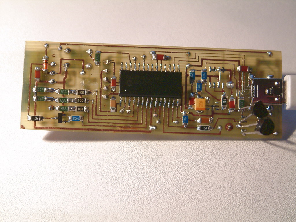

Elkészült az első prototípus. Lassan megszokom, hogy nem sikerülhet úgy, hogy rögtön tökéletes legyen, ezen is volt néhány hiba, amiket természetesen javítottam a közölni szánt nyákon.
Sajnos még nem ért ide a megrendelt alkatrészcsomag, ezért a FET-ek helyére belógattam két tranyót, és egyelőre a Vdd szabályzást nem tudtam kipróbálni. Remélem néhány nap alatt ideér és nem lesz ezzel a résszel se gond. Arra még nagyon rá kéne vennem magam, hogy új nyákot marassak, mert egész jól sikerült ez is, annak ellenére, hogy van néhány módosítás rajta. Megit úgy járok, hogy a saját példányom nem lesz tökéletesen szép! Na mindegy, majd meglátom...Akkor két kép, a félkész panelről, ami már így működik 5V-os PIC-ekkel.

Jol nez ki! Meretben kb ugyanakkora mint az eredeti, igaz? Kivancsian varjuk az ujabb panelt a fetes alkatreszekkel.
Szia! Igazán jól néz ki, gratulálok!
Főleg azt csodálom, hogy képes voltál vasalni kétoldalast, minden tiszteletem a Tiéd! Közben bejött egy apró észrevétel, amit talán érdemes megszívlelni: az eredetiben is (ha jól emlékszem) aktív lehúzás van a Vdd-n, ezt spórolásból egy ellenállással helyettesítettem (Nálad is így van)? Állítólag a "Vpp first" PIC-eknél ez gondot jelenthet a programozáskor, hogy ha az áramkörben kicsit nagyobb puffer van, tehát lehet, hogy érdemes azt az egy FET-et beépíteni a lehúzó ellenállás helyére. Én mindenképpen megvizsgálom az enyémlén a lehetőséget, de hajlok rá, hogy el is végezzem ezt a módosítást. Esetleg fontold meg Te is (mintha lett volna valamelyik IRF-ben még egy szabad FET).
Köszönöm a dícséretet, de azt hiszem megcsinálom újra, mert nekem nem tetszik.
A mérete szerintem kisebb mint a gyári. Láttad a korábbi képen mekkora mellette egy pendrive? Ez is FET-es panel, csak még nem jött meg az alkatrész. Szerintem holnap itt lesz, csak be kell forrasztani, de előbb maratok egy újabb panelt.
Neked is köszönöm a gratot, remélem a következő szépségében is megszolgálja!
A Vdd lehúzást egy 1k simán megoldja, hiszen a gyárin ekkora van a FET-en. Fixen rajta lehet, nem fogyaszt szinte semmit. Megjegyzem, hogy ez a lehúzó jelenleg nincs rajta a panelen, de ráteszem, nehogy ezen múljon valami!
