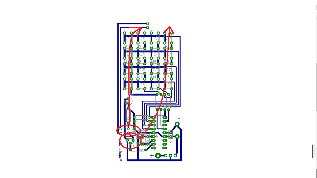

(#) tomi274 hozzászólása Feb 13, 2015 /
Van egy RC5-ös távirányítóm, ahol az infraled kivan vezetve a távirányító elejére(ábrán jelölve), hogy jobban továbbítsa a jelet. Viszont az ábrán látható T1-es tranzisztor is kivan vezetve az infra led mellé (ábrán jelölve), annyi kulombséggel, hogy nem rézúttal, hanem vezetékkel. Ez a tranzisztor egy BC337-es. Na most az az egy a kérdésem, hogy miért van az oda kivezetve, milyen alkatrész ez, hogy ott kell lennie?
Válaszotokat, segítségeteket előre is köszönöm
(#) kadarist válasza tomi274 hozzászólására (») Feb 13, 2015 /
Biztosan csak ott találtak neki helyet.
(#) Sebi válasza tomi274 hozzászólására (») Feb 14, 2015 /
Arra gondolok, hogy rájött a tettes, hogy a nyákfólián folyó nagy áramcsúcsok miatt nagy a feszültség-esés, nem hord olyan messze. (Nincs előtét ellenállása a LED-nek)

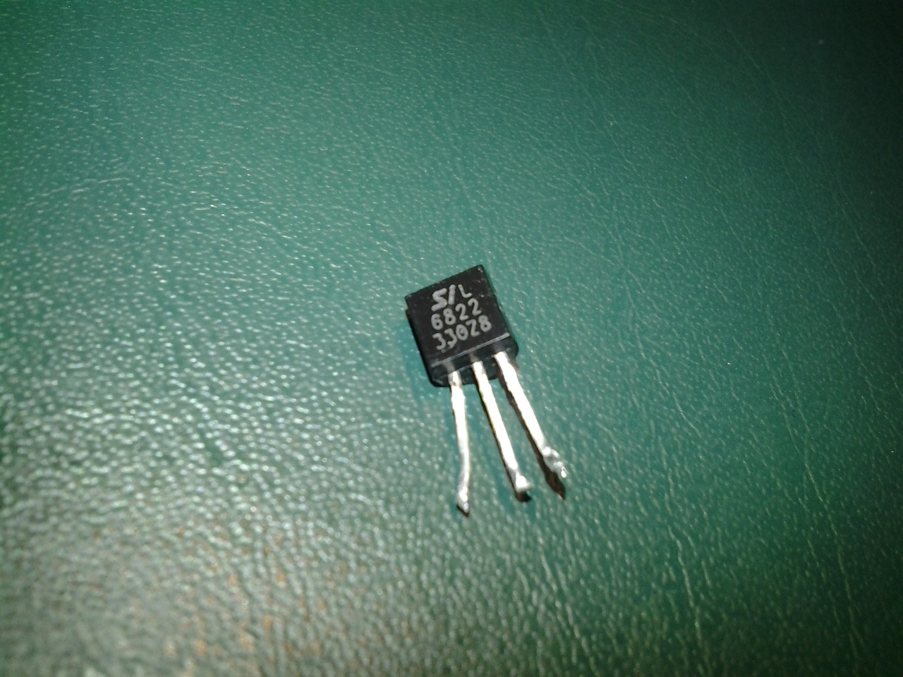

(#) Szami66 hozzászólása Feb 14, 2015 /
Egy fénycsőelőtétben dolgozott ez a "tranzisztor", (kínai) de nem találok róla adatokat. Lehet, hogy nem a megfelelő számsor alapján kerestem. Kérem segítsetek. köszi
(#) Bender92 válasza Szami66 hozzászólására (») Feb 14, 2015 /
Azt hiszem ez lesz amit keresel: Bővebben: Link

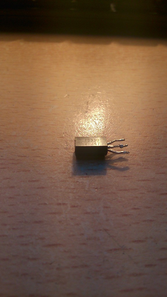

(#) valaki2233 hozzászólása Feb 14, 2015 /
Sziasztok találtam egy csomót ebből a tranzisztorból ami a képen van, az van ráírva hogy c2330, keresgettem 2sc2330 néven, de rf power tranzisztorokat találtam teljesen más tokozásban, segítenétek beazonosítani esetleg adatlapot linkelni hozzá???
(#) Bender92 válasza valaki2233 hozzászólására (») Feb 14, 2015 /
Üdv. Nem vagyok biztos, de lehet ezt keresed: Bővebben: Link
Köszi a választ

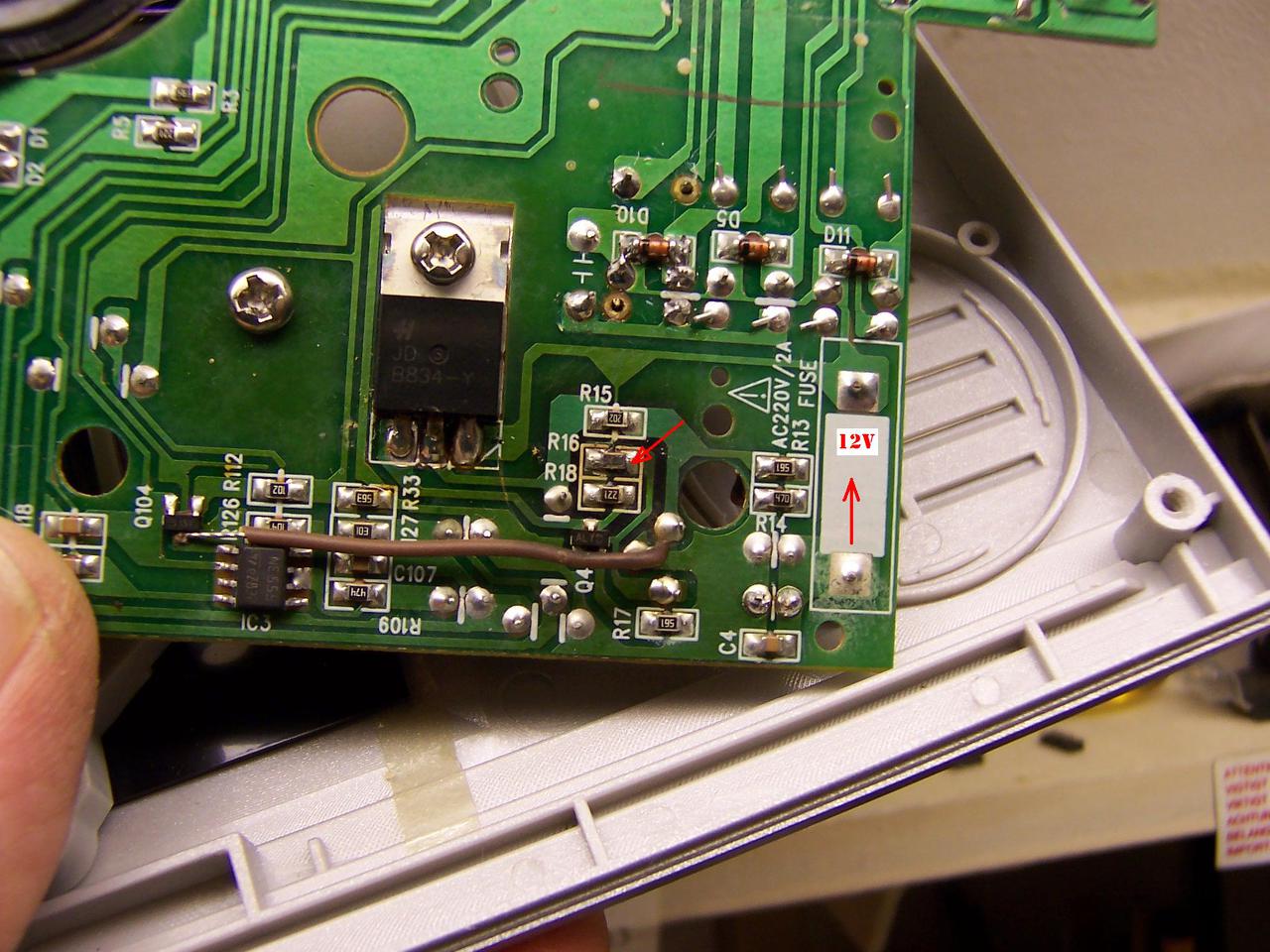

(#) mraulajos hozzászólása Feb 15, 2015 /
A képen jelölt R16-os ellenállás milyen értékű lehet? 56-al kezdődött az biztos, csak azt nem tudom hogy hányszor.
(#) valaki2233 válasza mraulajos hozzászólására (») Feb 15, 2015 /
Nem tudsz mérni? Ha 56-al kezdődött akkor lehet 56 Ω 560 Ω 5,6 kΩ 56 kΩ 560 kΩ is akár
(#) nedudgi válasza mraulajos hozzászólására (») Feb 15, 2015 /
Nem tudom jól lekövetni a kapcsolást, de arra tippelek, hogy a 8384 (=LX8384?) kimenő feszültségét állítja egy feszültségosztóban a föld megemelésével. Ebben az esetben valószínűsíthető az 56 vagy 560 ohm.
A hozzászólás módosítva: Feb 15, 2015
(#) mraulajos válasza nedudgi hozzászólására (») Feb 15, 2015 /
Nem tudok mérni, mert szenes. 1-es, max. 2es szám lehetett a harmadik ha jól emlékszem, addig még látszott. Addig piszkáltam hogy le kopott. Ha 560 ohm-al kezdek, akkor nem csinálok nagy bajt.?
Nem tudom visszakövetni a kapcsolást. Én csak tippelek. Az LDO-k kimenő feszültségét szokták megemelni kimeneti feszültségosztóval.
A 12V betápról megy a szóban forgó ellenállás egy KIA431A nak a K lábára.

(#) Chipmunk1960 válasza mraulajos hozzászólására (») Feb 16, 2015 /
Szia, Az lehet, hogy megpörkölődött? ha hőléggel 400 fokon leszedem, sem tűnik el a felírat. Talán ha visszarajzolnád a környezetét, mert így nem látni, hogy hova megy.

(#) Sebi válasza mraulajos hozzászólására (») Feb 16, 2015 /
Ez egy feszültség-referencia - akár gondold zener diódának. A harmadik lábon feszültség-osztóval beállítható a feszültsége. Tehát van egy ellenállásod, ami a +12V-ról a katódra megy - ez rendben van, de ott az osztó, ami megmondja mekkora legyen a zener-fesz.
Az 560 ohm a legvalószínűbb, mert nem hinném, hogy 5-7V-nál kisebbre van állítva, tehát kb 8mA folyik.
