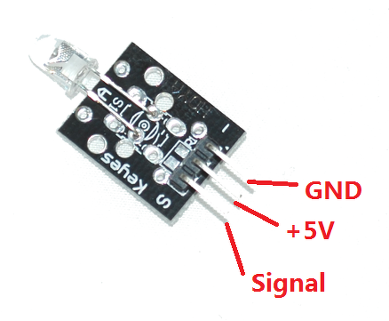

Találtam otthon ilyet (ehhez).
Elmondaná valaki, hogy hogyan kell bekötni?

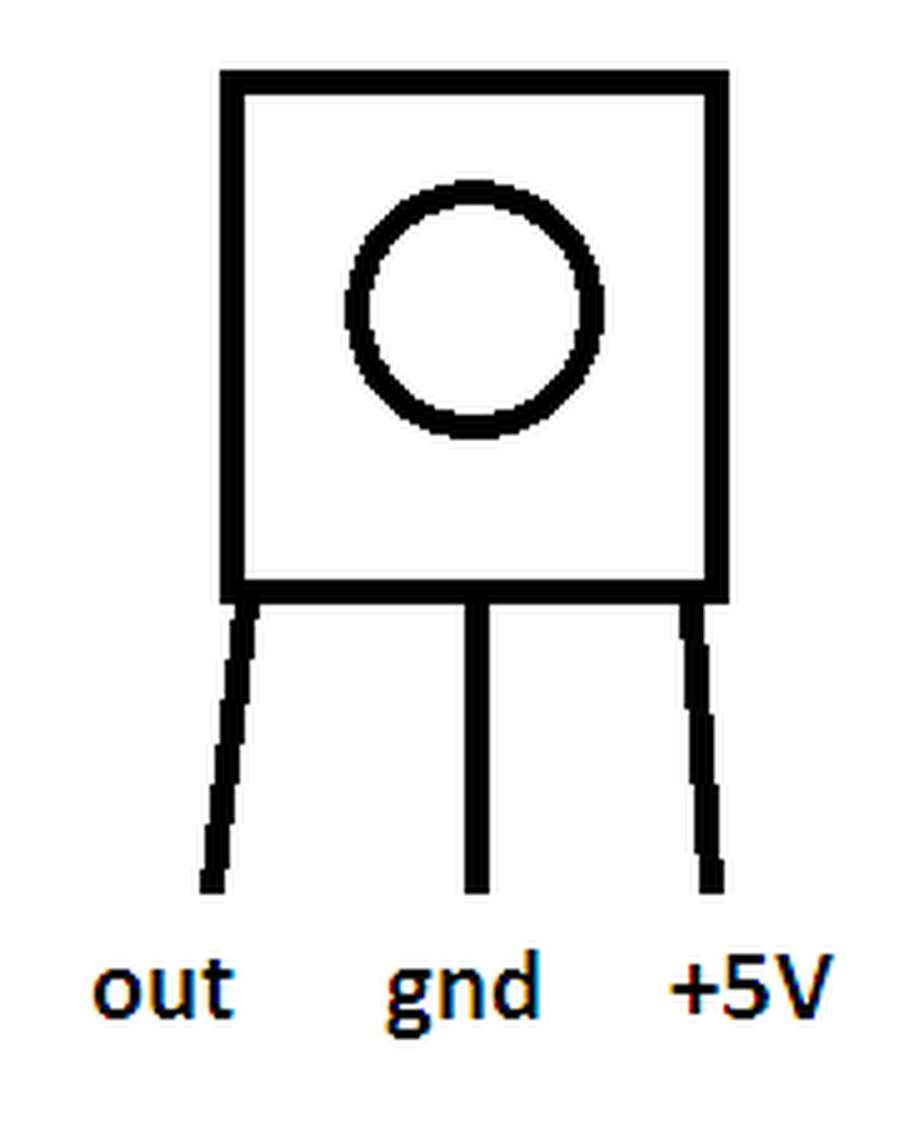

Itt a TSOP csak tápfeszültséget kap az "ARDUINO_+5V" jelű kimeneti pontról a TSOP "IN", azaz +5V tápfesz bemenetére. Tehát az Arduino processzor adja a tápfeszt, R1 C1 szűri a tápfeszen lévő esetleges zavaró jeleket. A TSOP "OUT" megy az Arduino processzor bemenetére, itt kapja a proci az infra átviteli jelet.
Előző kérdésedben ez "38KHz Infrared IR Transmitter Sensor Module For Arduino" infra érzékelő vevő. Nem kapcsolódik a TSOP -hez, az is vevő, ez is vevő.
Mellékelt képen a TSOP4838 bekötése úgy, hogy felénk néz az érzékelő oldala, ahol a félgömb van. "out" a kimenet, "gnd" a 0V.

Én azért nem merném azt állítani, hogy a "processzor adja a tápfeszt". Az Arduino tápfeszültségét kapja az infra szenzor.

Igazad van, szöveg is tápfeszültség szűrést ír R1 C1 -re.

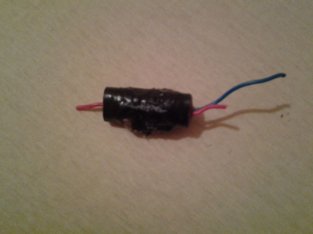

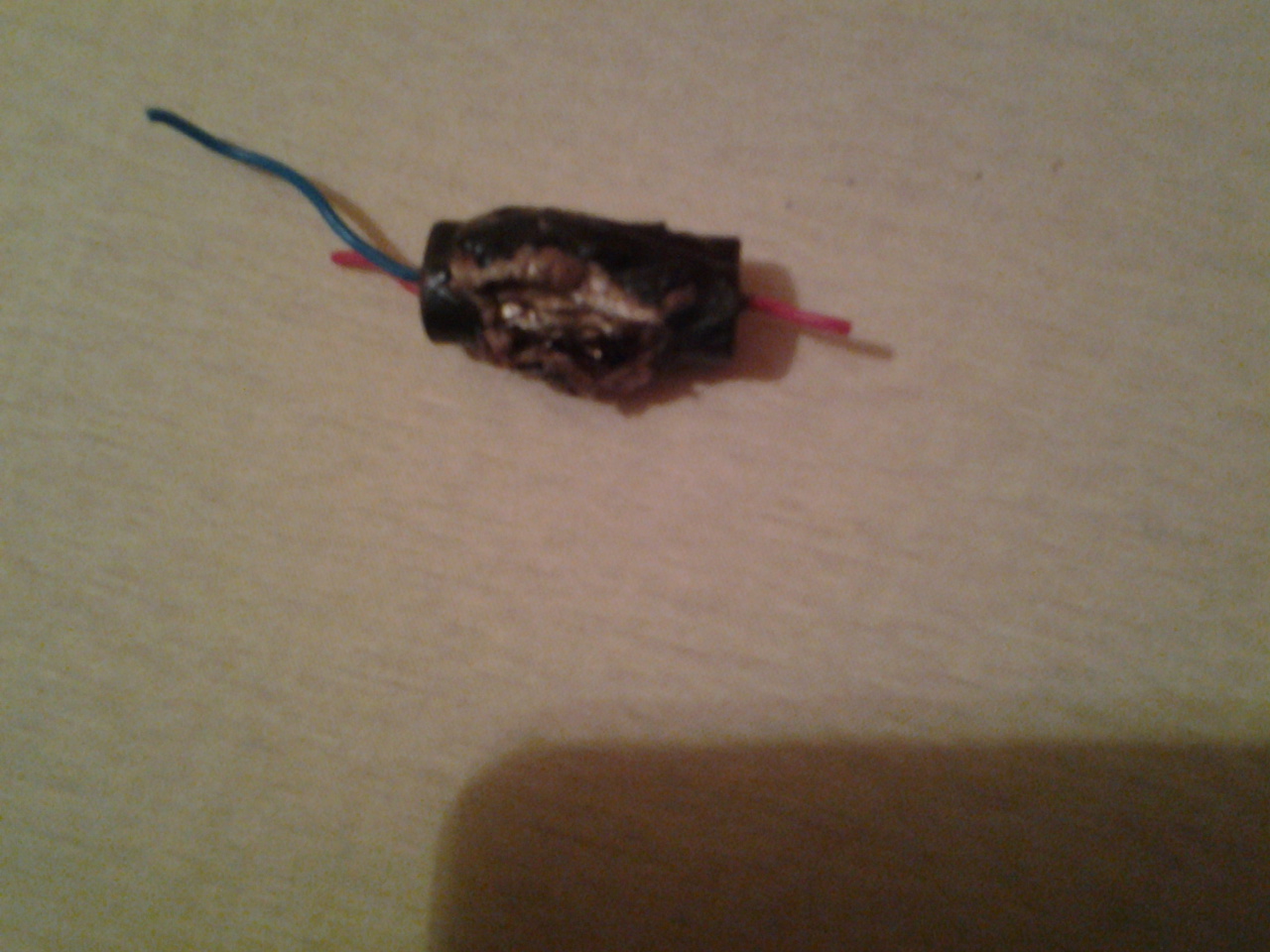

Sziasztok. Ilyen állapotban jutottam hozzá, kibontva egy francia dimmerből. Hasonló kivitelüvel már találkoztam, varrógép pedálban, fázisjavítóként, nem felrobbanva, csak picit fodrozódva, zárlatosan.
A három kivezetést nem értem, mivel lehetne hejettesíteni?
A maradék olvasható felirat: PZM ??????+0.04 µF 230 v~
(#) Sebi válasza peti333 hozzászólására (») Feb 8, 2015 /
Lehetett Y kondi - mondjuk 2x2nF - meg egy X2-es 40nF, akkor 2 láb a 230-ra, a harmadik a védőföldre mehetett (a színek nekem nem mondanak semmit).
Dimmerről lévén szó, akár egy db induktivitás + a 40nF is lehetett.
(#) Chipmunk1960 válasza Sebi hozzászólására (») Feb 9, 2015 /
Szia, Általában az első szokott lenni, sima zavarszűrő.

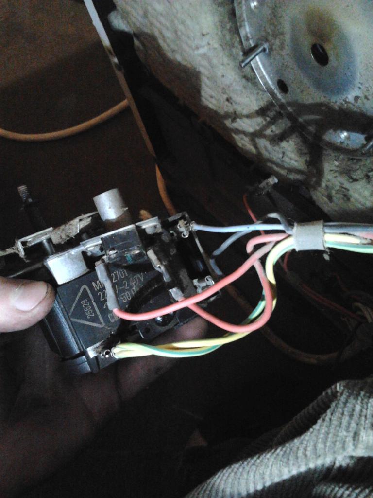

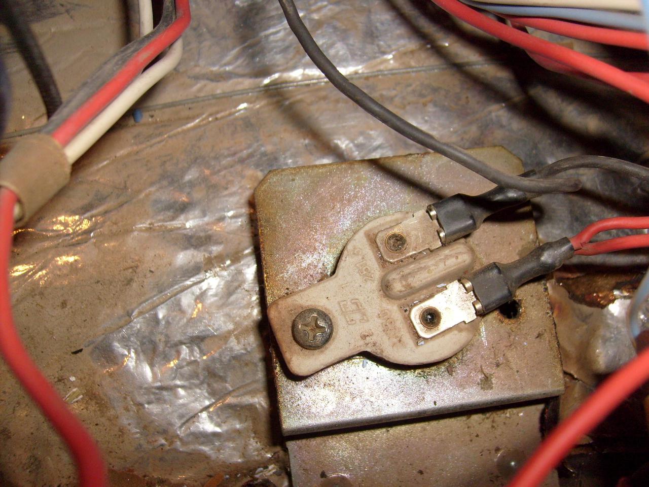

Van egy Gorenje E553/E553H-s villanytűzhelyem. A sütőtér levegőjét forgató ventillátor leégett. Amikor szétszedtem, akkor egy olyan alkatrész volt a motor állórészére építve, amit nem sikerült beazonosítanom hogy mi lehet (első két kép). A piros vezetékek csatlakozási pontjánál van a kérdéses darab. Lehet hogy hőkorlátozó lenne? (szobahőmérsékleten áram tud folyni a két terminál között)
Egy másik dolog amire nem sikerült rájönnöm, hogy a sütődob tetején, középsíkban egy tárgy van felszerelve, ami szintén nem tudom hogy micsoda (harmadik kép) Ötlet? (Szobahőmérsékletet nincs a két pólus között kapcsolat).

Szia, Első ránézésre, hőkioldó, ami a termosztát meghibásodása esetén védi meg a házat a leégéstől. Ezek általában lehülés után ismét visszakapcsolnak, de van 1x használatos fajta is. Ohm mérővel érdemes leellenőrizni őket. Általában a számok között szokott szerepelni, hogy hány fokon old ki.

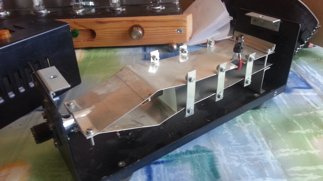

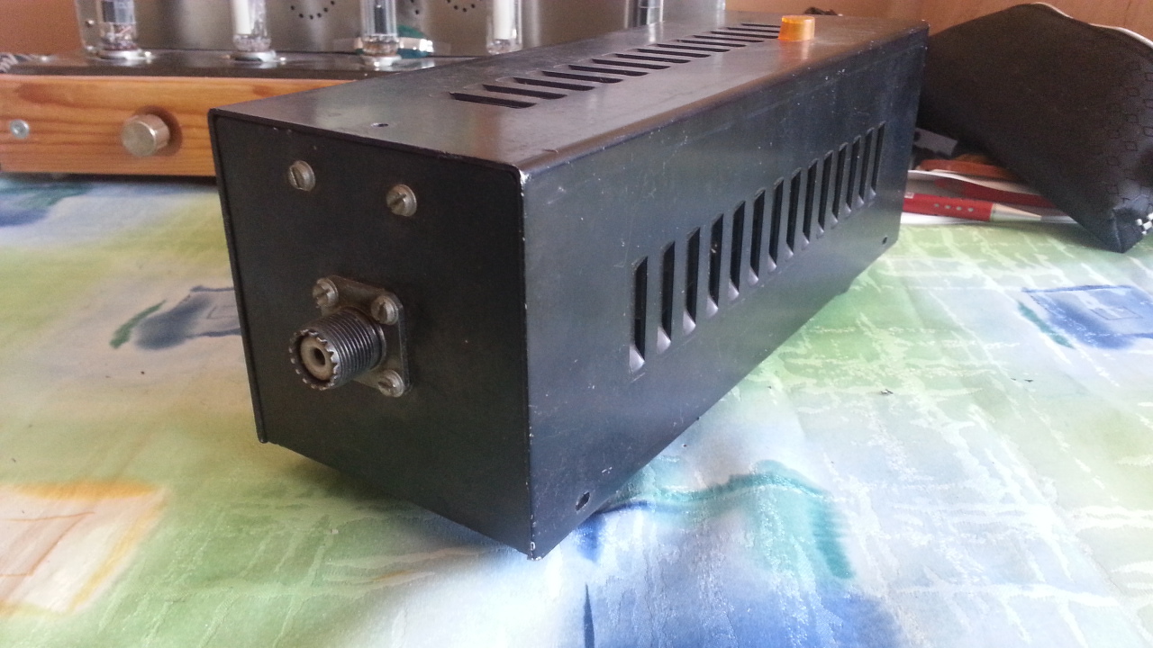

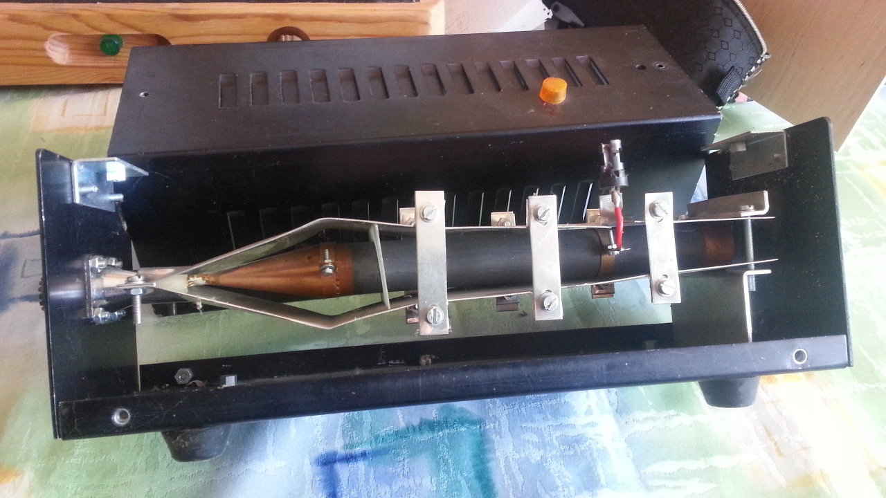

Felmerült bennem a nagy kérdés: Ez milyen alkatrész...
Annyit tudok róla, hogy egy rádióamatőrtől származik.
(#) pucuka válasza Los Mineralos hozzászólására (») Feb 13, 2015 /
Nagyteljesítményű szélessávú RF műterhelés, kivezetett test ponttal. A bemenet, és a test pont között saccra 60 dB csillapítás lehet.
(#) proli007 válasza pucuka hozzászólására (») Feb 13, 2015 /
Az csak egy pilács, hogy látható legyen, hogy van jel..
(#) pucuka válasza proli007 hozzászólására (») Feb 13, 2015 /
Azt nem tudom, de ha 1 kW -nál világít, 1 W -nál biztos nem fog, pedig van jel a kimeneten.
Gondolom ez egy "valamihez" készült. De az is lehet, hogy csak túlterhelést jelzett volna.
(#) Los Mineralos válasza proli007 hozzászólására (») Feb 13, 2015 /

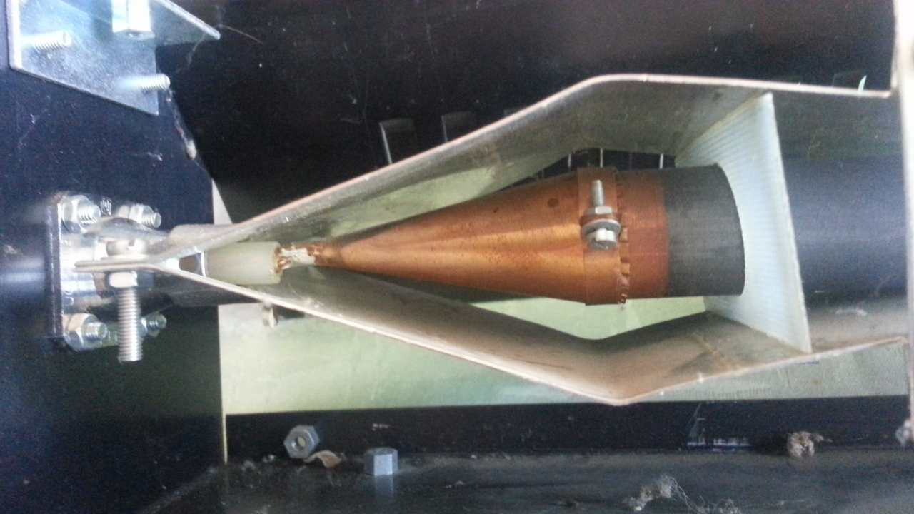

Köszönöm a választ, ez volt az első megérzésem. Szabad megtudjam, miért ilyen furcsa tölcséres kialakítású? Csak átmérő-illesztés?
Az a kiálló valami egy izzó foglalat.
Sajnos a "valami" nincs nálam.
Az a tölcséres valami, az egy hullámimpedancia illesztés. Nem tudom mekkora ellenállású az a szén, ferrit tömb, ami a teljesítményt elfűti, de az biztos, hogy a reflexiók elkerülésére a bemeneti 50 ohm hullámimpedanciához illeszteni kell. Ezt közelíti a kúpos, gúlás impedancia transzformátor. A tápvonal hullámimpedanciáját a külső belső vezetők átmérőjének viszonya határozza meg. ennek hirtelen változásánál hirtelen változik a hullámimpedancia is, és ott reflexió keletkezik, ami a teljesítmény egy részét visszaküldi a generátor kimenetére, ami külön gondokat okoz.

(#) Los Mineralos válasza pucuka hozzászólására (») Feb 13, 2015 /
Szia. Szétkaptam jobban. Dale spw-202 tipusú 50 Ohm 5% szénréteg ellenállás az adatlap szerint.
Mostmár csak az a kérdés, milyen szakirodalomból tudok művelődni ebben a témában.
50 ohmnak 50 ohm, de az átmérője többszöröse, mint a csatlakozó középső erének. Az átmérőjén mérve az ellenállása mindenütt 50 ohm, de ha egy alkotó mentén méred, akkor a hossztól függő ellenállása van, lineárisan.
Irodalmat a tápvonal elmélet, tápvonal egyenlet címeken találsz. Ez egy kissé bonyolult terület az elosztott paraméteres jellemzők miatt. Számolni ezért normalizált értékekkel szoktunk.
