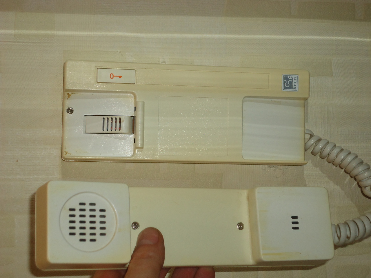

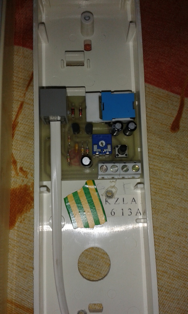

(#) sanyo77 hozzászólása Jan 28, 2015 /
Köszönöm a villámgyors segítségeket! 8 lakásból mára mindössze egyben működik. Készítek képet a belső egységről is és hamarosan felteszem azt is.
(#) sanyo77 válasza sanyo77 hozzászólására (») Jan 29, 2015 /
Köszönöm a türelmet, íme a belső egység képe, melyből kiderül, hogy ez egy "Selti" készülék, ha ez valakinek segít... Minden sgítséget előre is köszönök!
A hozzászólás módosítva: Jan 29, 2015
(#) yoss válasza sanyo77 hozzászólására (») Jan 30, 2015 /
Az orvostudomány mai állása szerint itt már csak a piócás ember, vagy egy kaputelefonszerelő segíthet. Szerintem.

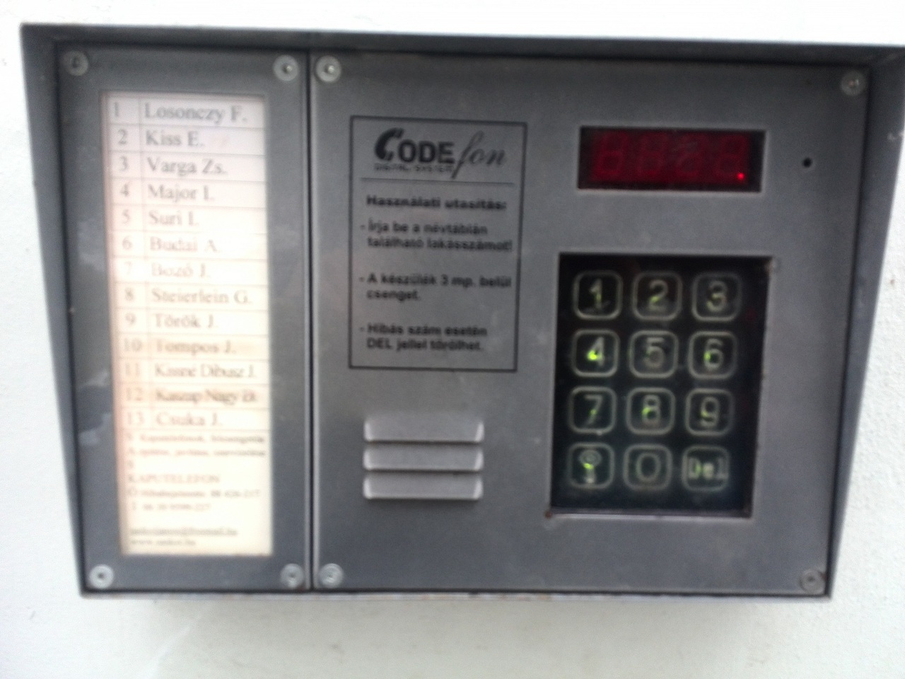

(#) nemo99 hozzászólása Jan 30, 2015 /
Csak tegnap csöppentem a témába teljesen analfabétaként. Egy kaputelefon szétszerelés után döbbentem rá, hogy ennyi különböző rendszer és probléma létezik miután végigolvastam a fórumot és még sok más hasonló oldalt.
Kérdésem az lenne, hogy ki tudom-e cserélni az új (csak nekem, egyébként 50-60-as évek beli) lakásomban a nagyon régi kaputelefont egy "újra", amit egy korábbi felújításból örököltem.
A régi: a neten látott képek alapján bolgár típusú lehet.
Az új: Codefon, digitális, jumperes, de jelenleg egy db jumper van az 1-esen, 1-es lakashoz tartozott
A központ Codefon, csatolom a képet, bár ez talán nem sokat mond, mert ha jól értem "belül" többféle lehet
A falból 3 vezeték jön, pontosabban a falon kívül van egy 3 eres vezeték (kék,fekete,fehér, gondolom nem mond semmit) ezek voltak bekötve a régibe, sajnos eszetlenül kikötöttem, csak arra emlékszem hogy a fekete az egyesbe volt kötve.
Az újabb Codefon készülékben 2 vezeték van bekötve +/- -ba ezeket probaltam összekötni a 3 vezetékből kettővel Annyit sikerült elérnem, hogy ha kint beütöm a kódot akkor nyíilik az ajtó, de nem lenne baj, ha esetleg kicsörögne és az ajtónyitó gomb is működne
Az olvasottak alapján az új digitális codefon csak digitalis codefon központtal működik, viszont nekem gyanús hogy a régi bolgár típusú ment volna ilyen központtal tehát jó eséllyel valami mkt-s codesoft központunk van? (Mondjuk azt nem is tudom hogy a bolgár működött-e rendesen, csak a kóddal való ajtónyitást használtam)
Vagy téves a következtetés és érdemes kipróbálnom a helyes jumper beállítást, lehet hogy mégis menne?
Szerintetek?
Hogyan tudnám legegszerűbben kideríteni hogy digitális vagy mkt-s a rendszer?
Előre is köszi a válaszokat!
(#) mps válasza sanyo77 hozzászólására (») Jan 30, 2015 /
Szia! Na, ez az! (Erre gondoltam, nem tudom miért kevertem össze a fermaxxal ) Ez egy diódás kütyü, ahogy yoss is írja. Holnap fel tudok tenni egy bekötési rajzot, itthon nincs scanner-em. Bár sokra nem mész vele.
A nyomógombok sajna gyenge pontjai, van benne egy kis lemezke ami teljesen el tud kopni, ezt nyomja a gomb. Ha szétkapod akkor a gombokat egyben ki tudod szedni, és az átlátszó műanyag keretből a kis fekete kockákat kipattinthatod. Vigyázz ne pergesd szét az előlapon a fém nyomókákat. Ha a gombok a bajai kis barkácsolással talán még életet lehet lehelni be
le. Azért azt próbáld ki, hogy ha csak felveszed a lakásokban a kagylót akkor tudsz a beszélgetni, ill. kaput nyitni. Ezeknek akkor is kell működni ha nem nyomják a gombot odalent.
De inkább az egészet cserélni kellene, elég régi darab már szegényke.
(#) mps válasza nemo99 hozzászólására (») Jan 30, 2015 /
Működhet a Bolgár a codefonnal, van neki egy illesztő egysége. Mármint a codefonnak. Viszont akkor nagy valószínűséggel a digitális érpár nincs felvíve a lakásokhoz, így a digitális készüléked nem fog működni. Erről szerintem konzultálj a ház szerelőjével. Ő tudja miként alakította ki a rendszert, lehet már máshol cserélt lk-t, és felvitte a gerincet.
(#) mps válasza sanyo77 hozzászólására (») Jan 31, 2015 /
Az ígért rajz.

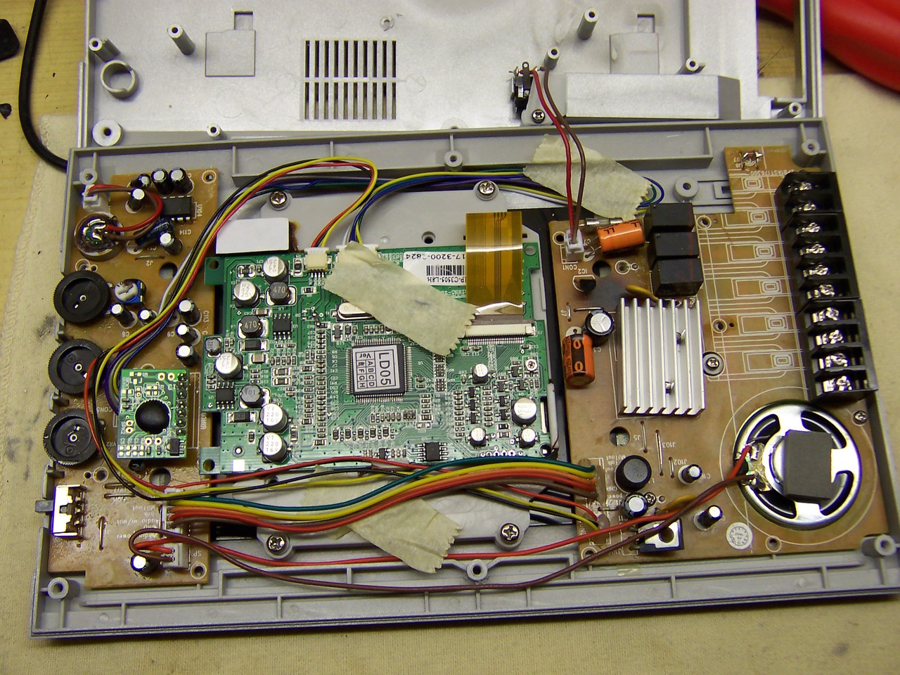

(#) mraulajos hozzászólása Feb 14, 2015 /
Hozzám került egy HD324H tip. kaputelefon, a belsejéről kép mellékelve.
A probléma az vele, hogy a hangszóróból állandóan jön egy halk sistergő hang, ami éjjel igen zavaró. A hangerő potméterre nem reagál ez a hang erősség. Van egy hang kikapcsoló kapcsoló, ha azt kikapcsolom akkor elhallgat. Semmi szemmel látható elváltozást nem látok. Várom a segítséget.
