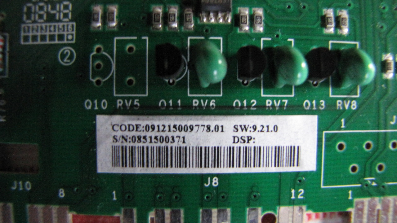

Sziasztok! Adott egy Tricky Bendix 850 fordulatos mosógép. Mindent megcsinál, a végső szivattyúzás után elkezdi a centrit felpörgetni, s mikor a speed signal eléri a 10V ~ t akkor leáll, mintha véget érne a program. Mosás közben 5V~t mutat a műszer. A gép szinte alig ment, de azért kitisztítottam mindent, rámértem a vízszint-jeladóra, látszólag minden rendben. A fényképről hátha ismerős lesz valakinek, honnan koppinthatták. Valami ötlet esetleg, merre tovább? Köszi: Mike
(#) botesz válasza Chipmunk1960 hozzászólására (») Feb 13, 2015 /
Nagy valószínűséggel Zanussi/Electrolux koppintás.kifejtenéd mi az a speed signal?és írj egy pontosabb típust is.

Szia, Aw 851 a típusa, a forgórész végén lévő jeladóból jövő vezetéken mértem. A motor teljesen tiszta, még por sincsen rajta. Mikor indul a centri a fordulatot egyből felkapja, s leáll minden.

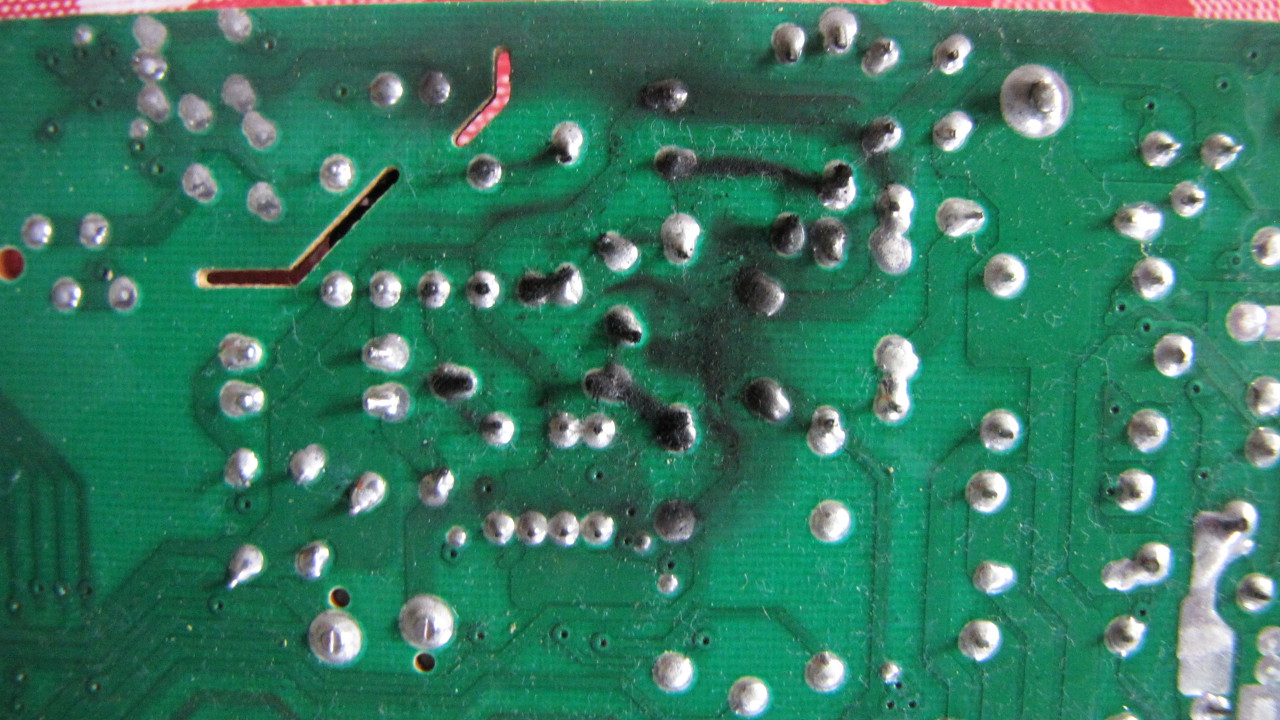

(#) Tityi hozzászólása Feb 15, 2015 /

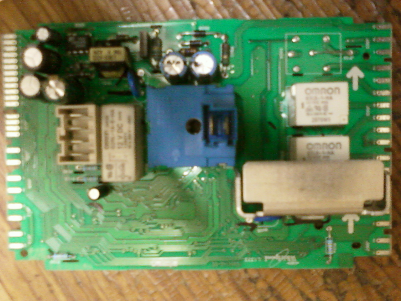

Kedves Szakik!
Van egy Indesit WIXE167 mosógépem,ami elmondás szerint hideg garázsból meleg helyre lett beszállítva és azonnal bekapcsolva.Ebből kifolyólag feltehetőleg a páralecsapódás miatt zárlat keletkezett és beazonosíthatatlanul "elszállt" egy alkatrész a zöld színű varisztor mellett(talán triak?).Ebben a beazonosításban kérem a segítségeteket!
Előre is köszönöm!
Üdv: Tityi
(#) zoz11 válasza Tityi hozzászólására (») Feb 15, 2015 /
Elvileg triak szerűség, olyan mind ami a címke fölött van. Amúgy kb 1% esély van arra hogy ez még működni is fog.
(#) zoz11 válasza fekeszab hozzászólására (») Feb 15, 2015 /
HAli
Az E50 motorköri hiba. Akár lehet tacho, akár relé, vagy a relé lábánál forrasztás hiba, vagy éppen a triak kínlódik.
Ez ahogy el tudom olvasni ZO607 MA . Akkor ezek szerint mást is vitt magával a zárlat?
NAgy valószínűséggel sok minden mást is elvitt a procival együtt.
(#) palko0125 válasza zoz11 hozzászólására (») Feb 15, 2015 /
Z0607 típusú triak. A MAC97 is jó helyette. Ez az ajtózár triakja. Cseréld ki és szerintem működni fog. Több ilyet is javítottam már és triak csere után minden ok.
Üdv, Palkó.
(#) Tityi válasza zoz11 hozzászólására (») Feb 15, 2015 /
Ha kicserélem ezt a triakot,akkor kipróbálhatom,vagy előtte próbáljak méregetni? A proci melyik benne?A kis trafó alatti IC ?
Ki kell cserélni, kicsi esélyed van rá hogy menni fog rendesen. Az a táp IC.... a proci az amelyiknek a legtöbb lába van.
Hát ez nem valami biztató...Reménykedtem,hogy csak a nagyfesz része ment tönkre.Ezt még ki tudom cserélgetni.Akkor holnap kicserélem a triakot,megtisztítom a panelt,aztán majd elválik...Köszönöm szépen a segítségedet!

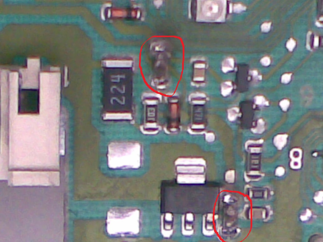

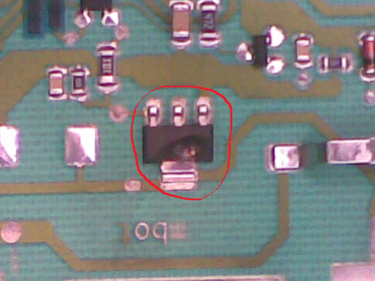

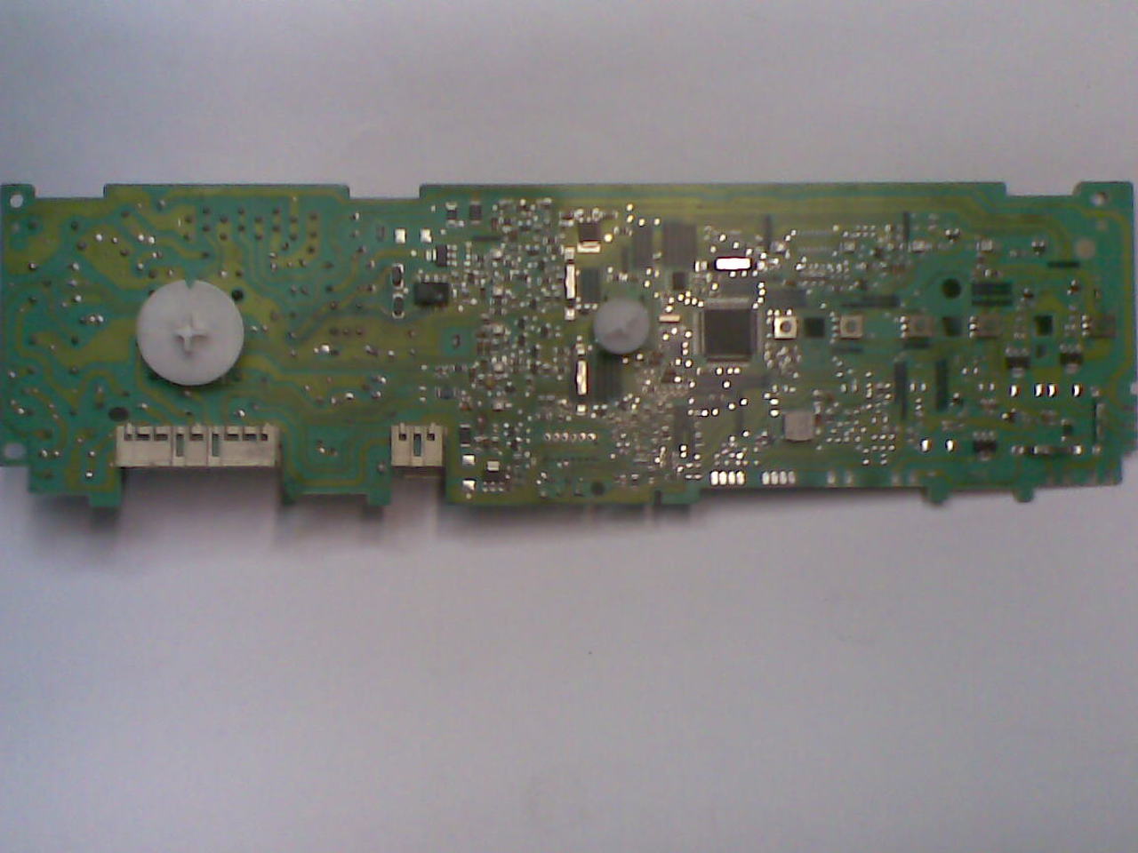

(#) Imi69 hozzászólása Feb 15, 2015 /

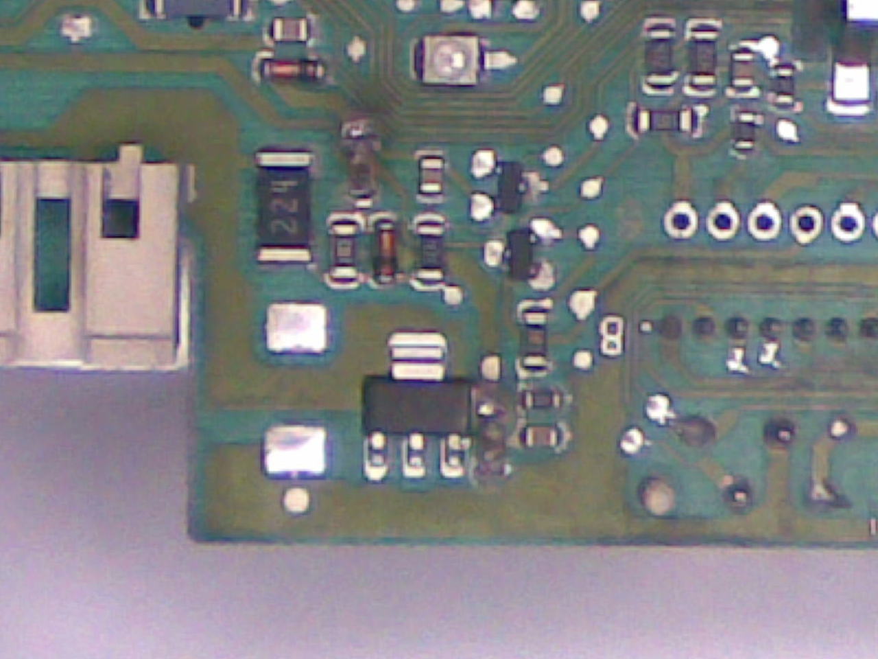

Jó estét mindenkinek!
Szükségem lenne némi információra egy SIWAMAT XL 1643 típusú mosógép EPW59171_04 jelzésű paneljén található alkatrészekkel kapcsolatban. Valószínűleg smd ellenállások voltak, de szétégtek, nem azonosíthatóak. A SOT223 tokozású alkatrész valószínűleg ugyanaz, mint a többi, FT01 09MN424. Ha valakinek van ilyen panel, kérem nézze meg az ellenállások értékét és írja meg!
Ha esetleg kapcsolási rajz is van hozzá, azt is szívesen veszem!
Köszönöm mindenkinek a segítséget!
Üdv, Imi
