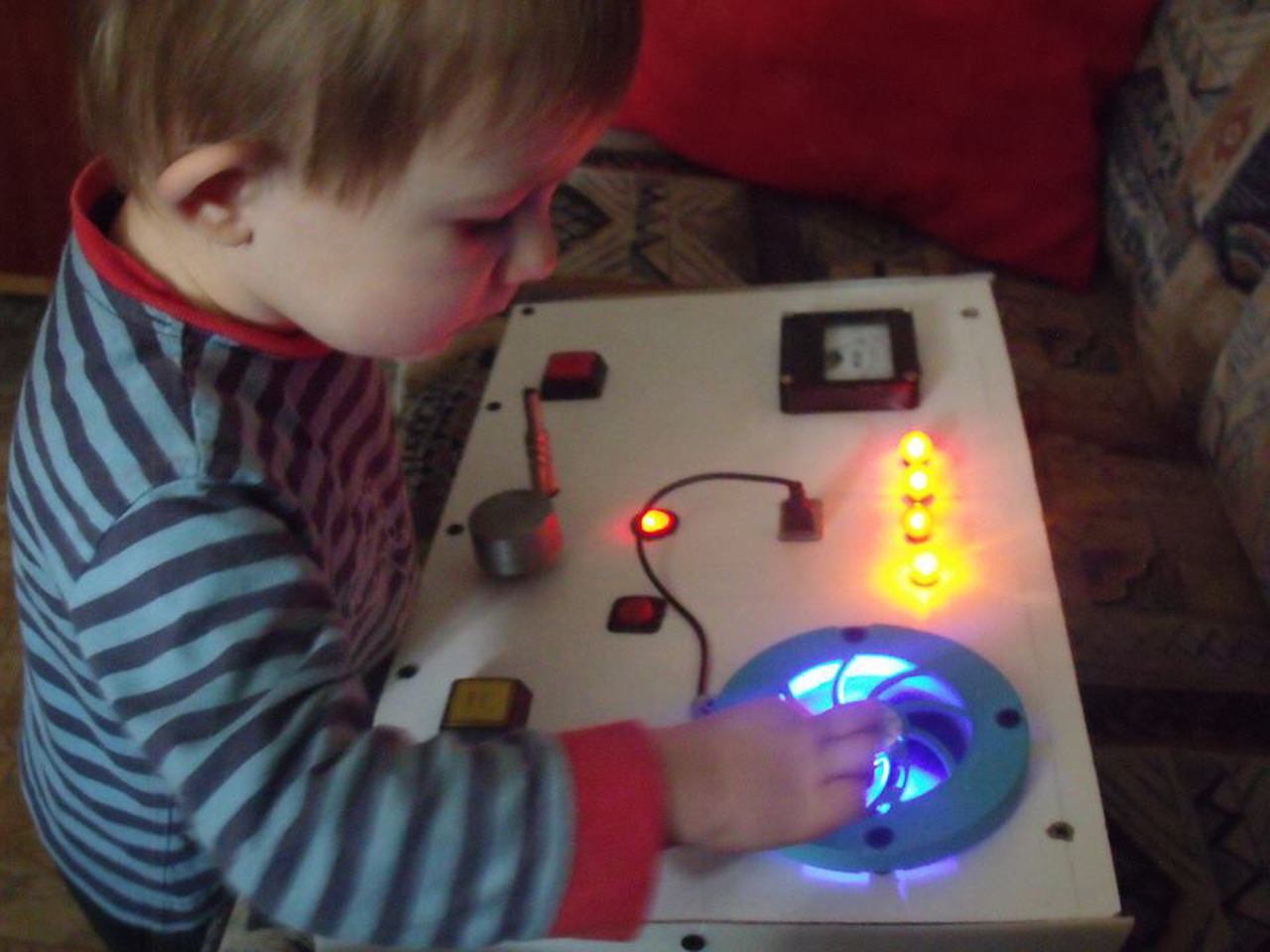

(#) patexati hozzászólása Feb 16, 2015 / 12
Ma a 2 éves fiamnak építettem egy "ketyerét" melyen lehet tekergetni,kapcsolgatni,nyomkodni Még koránt sincs kész tervezek bele még pár dolgot. Szinte minden működik bent (kapcsol,világít,nyomógombra kialszik,műszer potival mozgatható nyomógombal kitér,minden össze vissza mit tudtam összekötöttem egymással had agyaljon rajt).

(#) patexati hozzászólása Feb 16, 2015 / 5
Bővebben: LinkMa a 2 éves fiamnak építettem egy "ketyerét" melyen lehet tekergetni,kapcsolgatni,nyomkodni Még koránt sincs kész tervezek bele még pár dolgot. Szinte minden működik bent (kapcsol,világít,nyomógombra kialszik,műszer potival mozgatható nyomógombal kitér,minden össze vissza mit tudtam összekötöttem egymással had agyaljon rajt).
(#) kaqkk válasza patexati hozzászólására (») Feb 16, 2015 /
Nem lehet elég korán elkezdeni az elektronikára nevelést egyébként szép és látszik hogy tényleg gyermeknek tervezted reméljük sokáig örömét leli majd benne ! Arra vigyázz hogy a ventillátorba be ne dugja az ujját !!!

(#) Latya válasza patexati hozzászólására (») Feb 16, 2015 /
Egyem meg! Ez zseniális!!! Hogy ez nekem miért nem jutott eszembe... mondjuk a lányomnál lehet hogy nem aratott volna ekkora sikert...
(#) (Felhasználó 46585) válasza patexati hozzászólására (») Feb 17, 2015 /
Nagyon ötletes. Jövőre jöhet a terepasztal. Aztán valami erősítő, utána meg egy házi atomerőmű. De ezeket már ez a kis emberke fogja megépíteni... gratulálok, mindkettőhöz.
(#) Frankye válasza patexati hozzászólására (») Feb 17, 2015 / 1
Ilyet nekem is csinálnom kell az unokámnak! Igaz,még csak 9 hónapos, de mire elkészül, pont használni fogja tudni.
(#) Zoli_bácsi válasza patexati hozzászólására (») Feb 17, 2015 /
Ötletes, de a ventillátor veszélyes. Azt meg lehetne oldani, hogy ne lehessen belenyúlni. Még ha nem is okoz sérülést, esetleges ijedtséget talán.
(#) nagym6 válasza patexati hozzászólására (») Feb 17, 2015 /
Jó ötletre automatikus az újabb ötlet. Hanggal is ki lehetne egészíteni. Azt is szeretik nagyon a gyerekek, ami fütyül, dudál, nyekereg (szülők réme). Pld. nyomógombokra különböző hangok, forgógombbal hangmagasság változtatás.
(#) patexati válasza Zoli_bácsi hozzászólására (») Feb 17, 2015 /
Ijedséget Az ördög nem félős Én is gondoltam az lesz az első,hogy belenyúl de ez annyira gyenge kis 5V venti,hogy semmilyen sérülést nem tud okozni még ha a nyelvét dugja bele akkor sem.USB,jack dugók még lesznek belerakva arra ügyelek,hogy semmi ne legyen olyan mit a dugaljba bele tudna akár véletlen is dugni. Ezért megy elemről ne lássa,hogy a hálózatba van "bedugva".Gyerekkoromban bicikli prizmákat sorba kötöttem és tettem rá dugót és nem világított mikor bedugtam valamiért csak a szemem káprázott na nem az áramütéstől mert azt megúsztam hanem az ezt követő pofontól! Na ezt akarom megelőzni. FI relé viszonylagos védelmet biztosít de az sem minden helyzetben hatásos.
(#) patexati válasza nagym6 hozzászólására (») Feb 17, 2015 /
Egy zsebrádió lesz beépítve azt tervezem Meg esetleg usb médialejátszó mibe ha beledugja az adathordozót automatikusan lejátszásba kezd.

(#) patexati válasza elektroncso hozzászólására (») Feb 17, 2015 /
Még csak most múlt nemrég 2 éves még azért nem képes csodákra.. Azért építettem,hogy próbáljam vele a dolgot megszerettetni. Jobban örült neki mint bárminek mit kapott eddig életében.Toporzékolt ugrált örömében,hogy ez az övé Na meg apa készítette,ingyen volt csak egy napot rá kellett szánni.

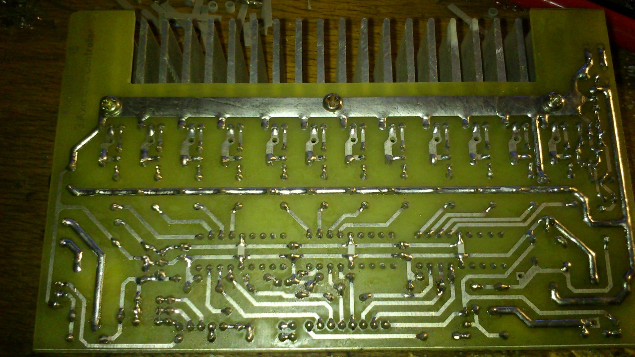

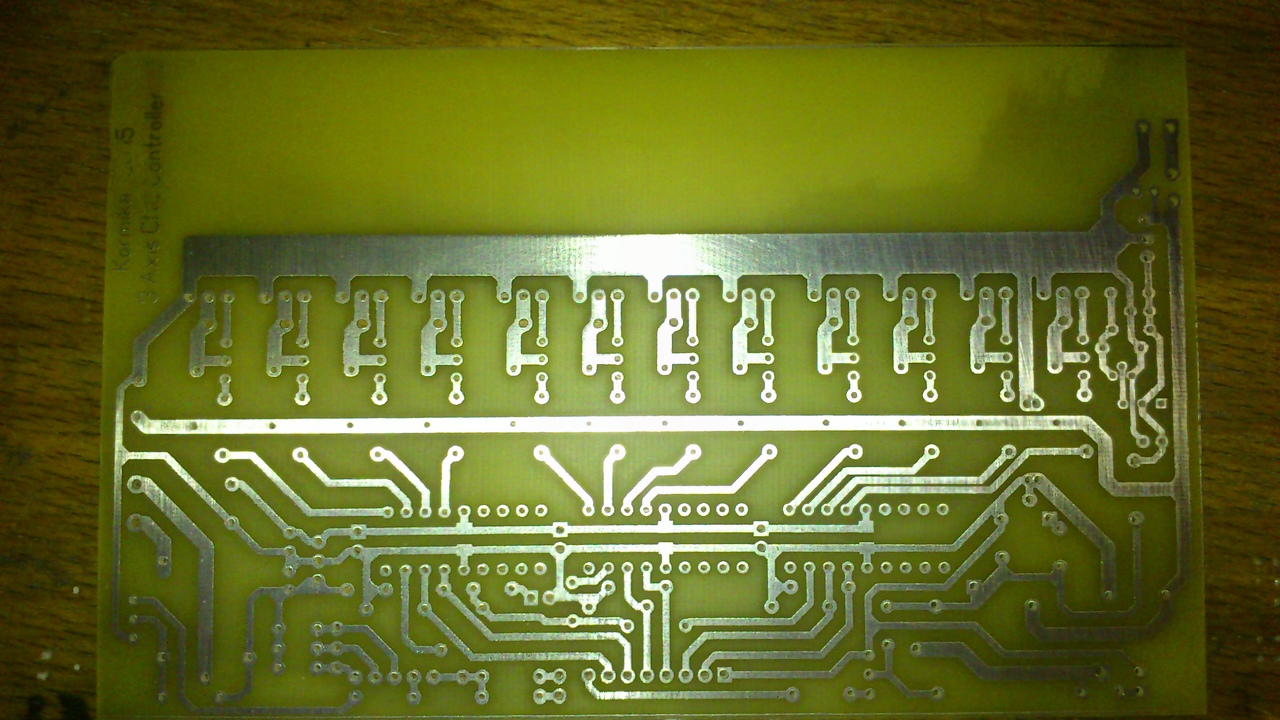

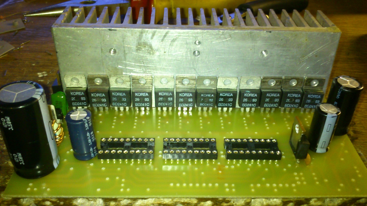

(#) kormika hozzászólása Feb 19, 2015 1 / 4
Sziasztok! Kezd alakot ölteni a saját tervezésű CNC vezérlőm... 3 tengelyes, unipoláris léptetőmotorokhoz, párhuzamos porton keresztül kapja a vezérlőjeleket, Step/Dir rendszerű, a jelenlegi kiépítésben motoronként 3A a maximális áram, és 35V a max. tápfesz. A hűtőborda hőfokát egy NTC figyeli, 40°C-nál elindítja a ventit, és ahogy melegszik, úgy adja neki egyre jobban a kakót, 60°C-nál kapja meg a venti a teljes tápfeszt. A 3 üres foglalatba majd 3 db 16F818-as PIC kerül, azok még egyelőre nincsenek bent, még be kell fejeznem a programot, és fel kell őket programozni. Ha bekerült a dobozába akkor majd teszek fel még képeket, a próbáról pedig majd videót. A panel vasalással készült, 145x90mm-es.
(#) DJ Szabcsa válasza kormika hozzászólására (») Feb 19, 2015 /
Szép munka. Csak nem Mach3 lesz a vezérlő szoftver?
(#) kormika válasza DJ Szabcsa hozzászólására (») Feb 19, 2015 /
Köszönöm szépen. Azzal is kompatibilis, de KellyWare KCAM3 fogja vezérelni, mert sokkal kisebb a gépigénye(A jelenlegi gép: 333MHz-es Pentium, 64MB RAM, Win98SE), és nem sokkal butább, mint a Mach3.
(#) KBal76 válasza kormika hozzászólására (») Feb 19, 2015 /
Hogyhogy bipoláris tranzisztorokkal tervezted, a manapság divatos MOSFET-ek helyett?
