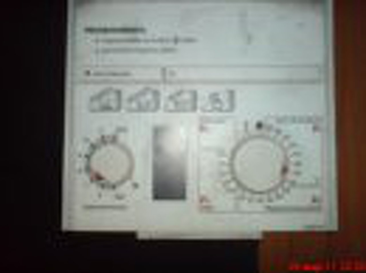

Indesit WITP102 mosógépen a képen látható két zöld LED egyszerre lassan, a piros LED gyorsan villog. A mosás mindig ugyan ott akad el. Mi lehet a probléma?
Minntha nem működne az elektronika csak egy relé kattog folyamatosan
Nem ok nélkül kattog. Az elektronika működik azzal biztosan nincs baj.
