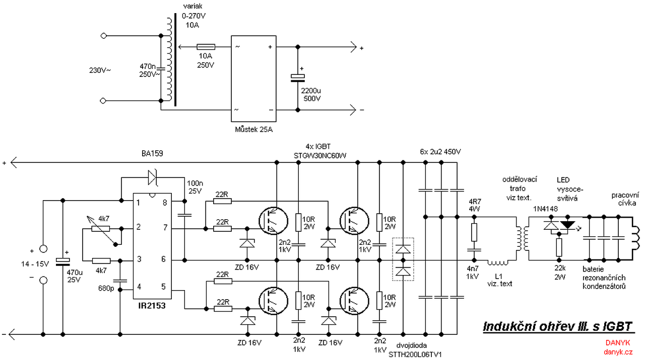

(#) crazybob hozzászólása Okt 29, 2014 /
Tisztelt fórumtársak!
Érdekelne, hogy próbálkozott-e valaki hálózati feszültségről üzemeltetni indukciós hevítőt. Úgy értem, hogy nem volt az áramkörben transzformátor, csak simán 325V DC. Kivéve persze a tranzisztorok meghajtását (IGBT, FET). Találtam egy oldalt, ami érdekesnek tűnik, gondolom nem Én vagyok az első aki ezzel a variációval foglalkozik.

(#) adri986 válasza crazybob hozzászólására (») Okt 29, 2014 /
Nem te vagy az első , lásd feljebb a képeket. Az általad linkeld kapcsolással az a baj hogy, állandó frekin járatod a rezgőkört, csak manuálisan tudod a frekit változtatni. És ha véletlen a rezonancia freki alá hajtod (kapacitiv tartományban) akkor keresztet is vethetsz a feteknek vagy az igbt-nek.

(#) crazybob válasza adri986 hozzászólására (») Nov 1, 2014 /
Köszi a linket. Átolvastam és igazad van, még az illető is arról panaszkodik, hogy a hangolással itt is probléma van. Azaz azzal, hogy az induló frekvenciát megtalálja. Sokat próbálkoztam a pimi9 féle ZVS-el, de valamiért idővel mindig beadták a kulcsot a tranyók. Nálam nem változik a freki, mert nekem a melegítendő elem egy állandó acélcső. Megpróbálkozok a manuális frekivel, ha nem megy akkor áttérek a frekifigyelős megoldásra. Már csak annyit kellene tudnom, hogy mennyire térhet el egymástól a 2 rezgőkör, vagy azoknak pont egy frekire kell, hogy legyenek hangolva?
(#) adri986 válasza crazybob hozzászólására (») Nov 2, 2014 /
Nem tudom hol látsz két rezgőkört? A félhidas kapcsitáp 2kondenzátorára és a trafó szórt induktivitása által meghatározott rezgőkörre gondolsz?, mert azt nem kell belőni, mivel a szekunder oldal már kivan hangolva (kondibank+munkatekercs+trafó szórt induktivitása). A primer oldalon a kondikat ugy választod hogy a két kondi és a szórt induktivitásod ne legyen rezonancián, hanem induktiv tartományban legyen, mikor a szekunder kör rezonancián van. Attól hogy ugyanazon anyag van a munkatekercsben még eltérően fogja elhangolni a rezgőkört, pl mikor hideg a munkadarab akkor jobban elhangolja, mikor elérte a curie pontot (ahol elveszti a mágneses tulajdonságát) onnét már kevésbé hangolja el. Soros vagy párhuzamos rezgőkört akarsz?
(#) crazybob válasza adri986 hozzászólására (») Nov 2, 2014 /
Igen a trafó előtti kondikra és a trafóra gondoltam, mint első rezgőkör a második pedig a kondiban és a munkatekercs. Viszont ezek szerint csak a kondibank és a munkatekercs számít bele a rezgőkörbe? Arra gondoltam, hogy egy feszültségnővelő ferrit trafót teszek az áramkörbe, hogy a munkatekercsen minél nagyobb feszültség fusson. Miképp tudom kiszámolni, hogy milyen trafót tekerjek ehhez. Elég csak az L-C rezonanciát kiszámolnom és mindegy, hogy milyen trafót tekerek, csak az arány legyen megfelelő na meg persze a teljesítménye?
Az elképzelés a képen. Csak akkor a munkatekercs induktivitása, a kondik kapacitása és a trafó szórt induktivitása szükséges? Ebben az esetben a sekunder induktivitása kell?
(#) adri986 válasza crazybob hozzászólására (») Nov 4, 2014 /
Én ezt a kapcsolást hanyagolnám több okból is, nincs rajta áramvédelem igy nem tudod megóvni a FET-eket vagy az IGBT-ket ráadásul LCLR topológia, próbálkoztam vele én is több kevesebb sikerrel, kisebb darabokat olvadásig hevit, de viszont olyan áramtüskéket nyom vissza a félhidra hogy gyönyörű, ugyhogy 20 darab döglött félvezető után hagytam a fenébe..
Soros rezgőkört használok és teljes hiddal vezérlem a becsatolótrafó 2db U57 azt hiszem 25 menettel. Mindenféleképpen iktass be valami túláramvédelmet, igy megspórolsz pár félvezetőt.
(#) crazybob válasza adri986 hozzászólására (») Nov 4, 2014 /
Igen túláram védelemnek egy pár halogén izzót gondoltam. Akkor azt tanácsolod, hogy építsek egy teljes hidas kapcsitápot és annak a végére tegyem a rezgőkört? Erről tudnál rajzolni egy példát, ha megkérlek, mert teljes híddal még sosem dolgoztam. Nem tudom, hogy ott miként kell rendezni a kondikat. Gondolom az IR2153 ki tud hajtani egy teljes hidat.
(#) adri986 válasza crazybob hozzászólására (») Nov 5, 2014 / 1
Kezdésnek elég a félhid. Az izzót élesztésnés használjuk,hogy ha probléma van még idejében kiderüljön,Ha valami nagy gond van a kapcsolással az izzó ide édes kevés(főleg ha valami elég nagy teljesitményű). Először javaslom hogy jobban tanulmányozd át a kapcsolóüzemű tápokat, egyszerünek tünik, de rengeteg buktatója van.... , nem is térnék ki rá arra ott a kapcsolóüzemű táp topik. Nem tudom miért ragaszkodsz az IR2153 hoz? De linkelek neked neked egy teljeshidas és egy félhidas kapcsolást ezzel a meghajtoval, itt a lényeg látszik. Oszcilloszkóp nélkül neki se kezdj.
