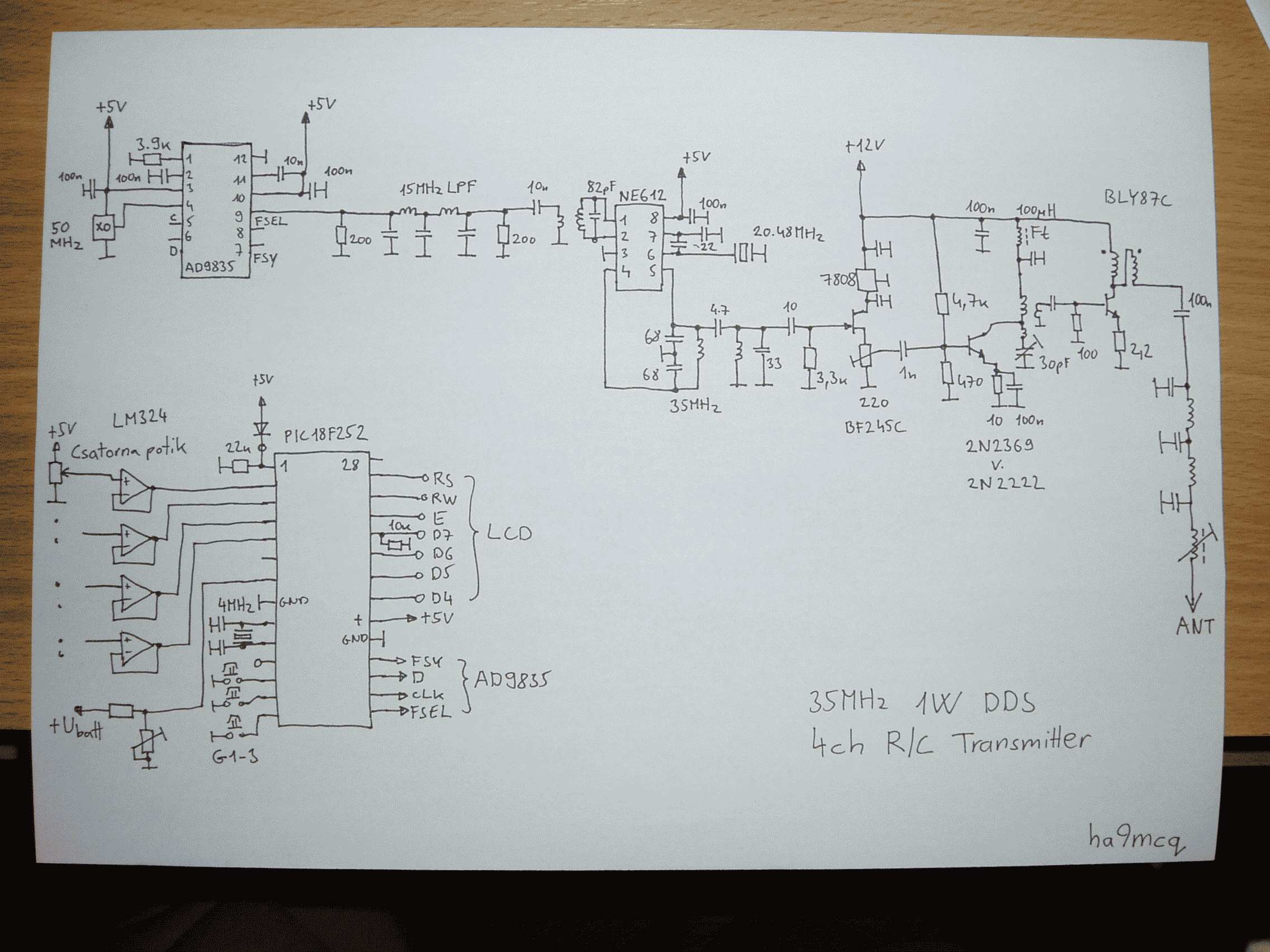

Lenne nekem egy óriási kérdésem. Lenne nekem egy 4 csatornás adóm és ahoz kellene egy vevő kapcsolás. Már hülyére kerestem az agyamat a neten de nem találtam sehol.Azt se tudom az adóról hogy mekkora frekin működik meg azt se hogy működik e a kapcsolás, mert még nem építettem meg. Szerontetek működik a kapcsolás??? Ha valaki tud hozzá vevőt akkor küldje már el nekem a codyka@citromail.hu címre. Ja és ha a kérdéseknél tartunk akkor mekkora kb ennek a hatótávolsága??? Köszi mindent előre. Ne linkeket hanem képeket küldjatek ha lehet!!!! Ez az én kapcsolásom
