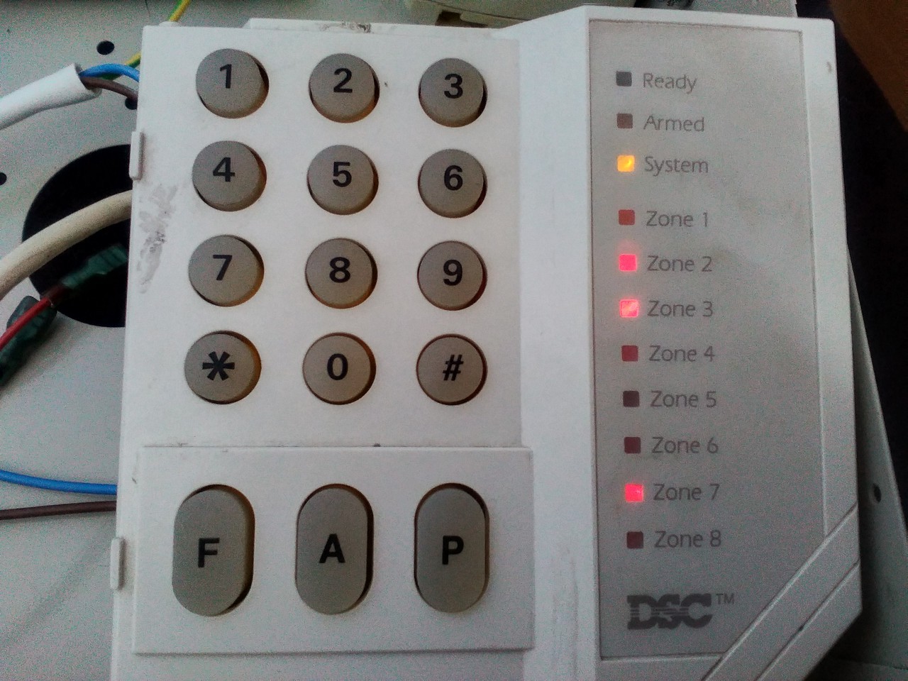

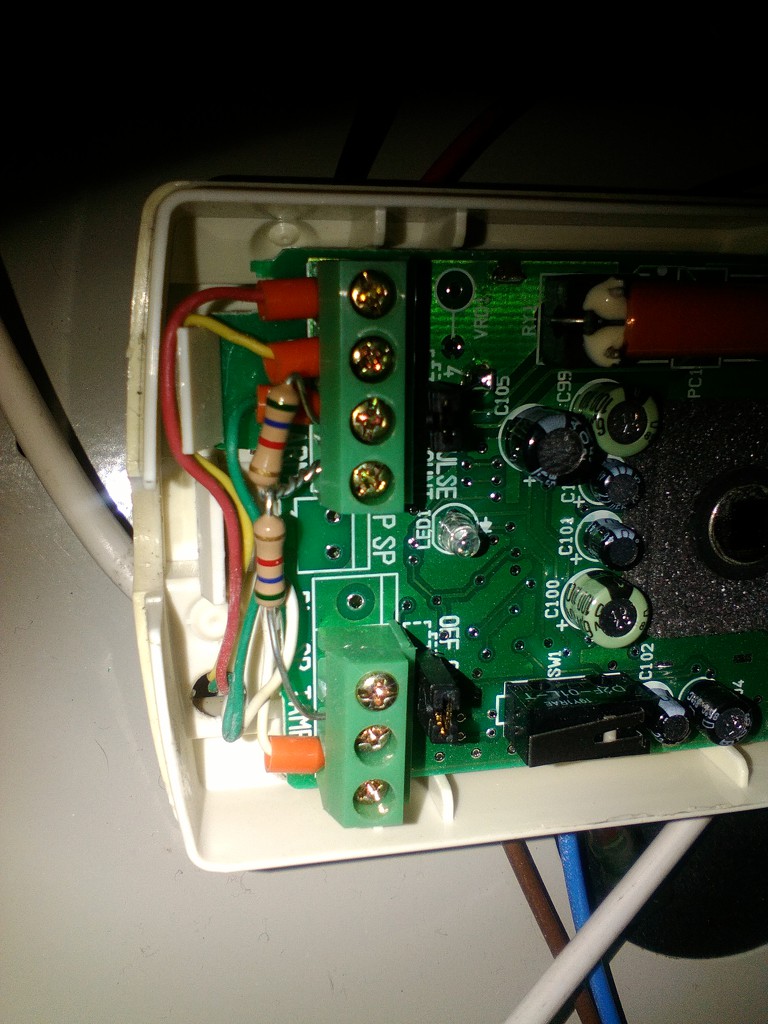

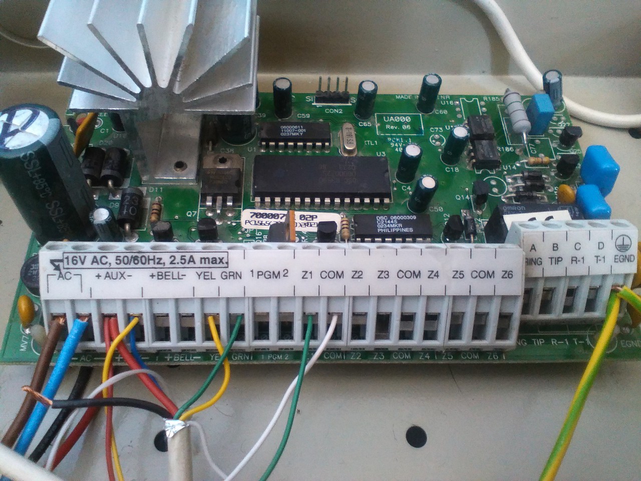

(#) narpika hozzászólása Feb 18, 2015 /
Sziasztok! Segítséget kérnék egy DSC PC1565H-2P bekötéséhez. (esetleg rajz) Amiket megtaláltam, megpróbáltam összekötni, de nem akar működni. Akkumlátorom még nincs és a sziréna is beszerzés alatt van. A képek alapján, mi lehet a hiba? köszönöm.
(#) Balaa16 válasza narpika hozzászólására (») Feb 18, 2015 /
Ha csak így összekötöd, nem fog működni. Z1 és COM közé mit kötöttél? telepítői kézikönyv Bár ez nem ehhez a központhoz íródott, valószínű mindent ugyanúgy kel. Googleban biztosan megtalálod. *2-t üss be, ekkor megjeleníti a hibákat (világít a megfelelő LED)
Az mit jelent pontosan, hogy "nem akar működni"? Zónákat nem hagyhatsz üresen, ha nem használod, zárd rövidre egy 5,6k ellenállással, vagy kapcsold ki a 202-es szekcióban. (ha nem megy, segítünk)
A hozzászólás módosítva: Feb 18, 2015
(#) Syn7h37ic válasza Balaa16 hozzászólására (») Feb 18, 2015 /
A 1616 kézikönyv nem jó az 1565 panelhez. amúgy google első találat: Bővebben: Link Ebben minden benne van magyar nyelven.
Köszönöm a segítséget. A bekötést így próbáltam meg:
Kezelő
R-központ AUX+
B-központ AUX-
Y-központ YEL
G-központ GRN
Mozgásérzékelő
csatoltam fotót.
(#) Kovabe válasza narpika hozzászólására (») Feb 18, 2015 /
Kezd egy resettel (pgm és zona1 rövidzár) és utánna kezd el programozni, így a képek alapján szinte semmi nem derül ki.
(#) narpika válasza Kovabe hozzászólására (») Feb 18, 2015 /
Még az is probléma, hogy a riasztó előző tulaja nem tudja a kódokat.
Azért kell a reset és ha szerencséd van akkor nincs lock ha nincsszerencséd akkor felejtő.
Ez nem egy egyszerü áramkör hogy összekötöm azt jólesz, nem így müködik.
Ha riasztot szeretnél telepiteni akkor ne ezzel kezd hanem a telepítői kézikönyvek tanulmányozásával illetve ezen topikkal. Ha csak unatkozol akkor reset és probálkozás.
(#) narpika válasza Kovabe hozzászólására (») Feb 20, 2015 /
Rendben. Köszönöm. Marad a próbálkozás.
Sikerült. Mindenkinek köszönöm! Reset, majd a kezelő és a meglévő mozgásérzékelők bekötések a leírás alapján. Az ellenállások bekötése az üres zónákba. Tesztelés, bekapcsolás.
