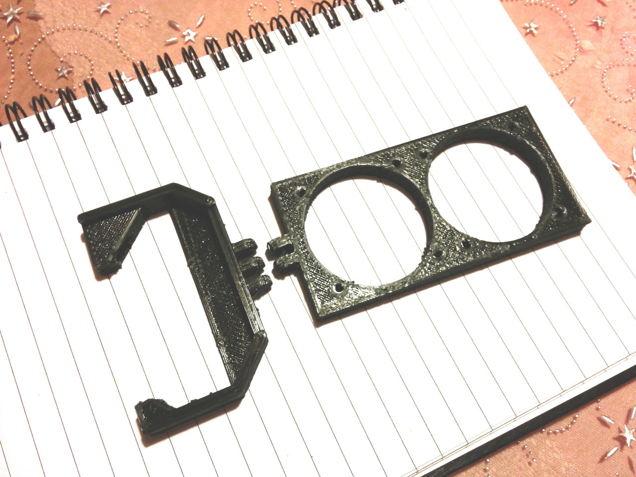

(#) papaiatis válasza egaborka hozzászólására (») Feb 16, 2015 /
Nos, amit állítottam: layer height: 0.2mm, first layer height 75%.
Illetve minden sebességet beállítottam a Dávidéhoz megfelelően, kivéve a travel speed-et, azt 180-ra állítottam. Az így nyomtatott objektum minősége jobb lett, de még mindig nem a legjobb. Referenciának a Dávid által nyomtatott alkatrészeket használom.
Képek: "LCD_Support".
Mivel nagyon sok volt az "ooze" jelenség, így még az itt leírtakat is átnéztem, állítottam a paramétereken: Bővebben: Link
Pl.: "avoid crossing permieters: true", "retraction speed: 50mm/s", "retract length: 4mm".
Ezzel az "ooze" mintegy 80%-a eltűnt.
Képek: "Fan_Support".
Amivel most még gondom van, az a sarkok felkunkorodása (corner warping).
Heated bed-em 55-60°C-os, azon egy 3mm-es üveg van, 1mm magasságban. Azért, mert a heated bed tetején van egy SMD kék LED, amire nem akartam közvetlenül az üveget rakni, így az üveg négy sarkához tettem 1-1 pici alátétet, azon fekszik, egyenletesen.
A objektum köré nyomtatok 3 széles és 2 layer magas kerítést. Próbáltam úgy is, hogy olyan magas kerítést nyomtattam, mint maga az objektum (lásd: LCD Support képek), de úgy se lett jobb ez a probléma. Amit még a héten megpróbálok, hogy leragasztom Kapton szalaggal az üveget, csak azt még meg kell vegyem. Esetleg más ötlet ehhez?
Kép: "Corner_Warping".

(#) Mdavid válasza papaiatis hozzászólására (») Feb 16, 2015 /
Próbáld a hajlakkot! Én vettem kb a legolcsóbból, azt használom az üveglapon. A kaptont sose tudtam tökéletesen leragasztani.
Szerintem ez, hogy az üveg nem ér a bedhez, ez okozza a legtöbb problémát. Ha csak sugárzott hőt kap, kell neki egy nap, mire felmelegszik. Próbáld meg 80-90 fokon az asztalt, én mindig úgy nyomtatok
(#) satpba válasza papaiatis hozzászólására (») Feb 17, 2015 / 1
Nem derül ki számomra, hogy milyen alapanyagot használsz a nyomtatáshoz ABS, HIPS, vagy PLA, elírom, hogy én melyik alapanyagot hogy nyomtatom, és hogy milyen eredményre számíthatsz:
1, ABS
Fej hőmérséklet: 210-230
Asztal Hőmérséklet: 80-100 folyamatosan fűteni kell az asztalt
Asztal felülete: Kapton vagy 4-es erősségű hajlakk
Hűtés: 0
Eredmény: Minimális csorgás, maximális vetemedés. Kis tárgyak nyomttatásánál ok, de a nagy tárgyak szinte garantált, hogy feltépődnek az asztalról, iletve nagy tárnyaknál a árgy saját magát is hajlamos széttépni menet közben az egyelőtlen hőlés miatt. A gép teljes dobozolása segít egy kicsit, de a vetemedés soha nem fog megszünni.-
2, HIPS
Fej hőmérséklet: 230
Hűtés: 0
Eredmény: hasonló mint az ABS. Kicsit erősebb, és kevésbé vetemedik, de a nagy tárgyak itt is gondot jelentenek. A kinyomtatott tárgy hőellenálló képessége ezzel a legjobb
3, PLA
Fej hőmérséklet: 160-190
Asztal Hőmérséklet: max 60 (első réteg után visszaveszem 40-re)
(Vagy: 0 asztalfűtés, és kék színű tesa ragasztó)
Hűtés: 255 (a lehető legnagyobb léghozamú ventillátorral. Most axial ventillátorokat használok...)
Eredmény: orkán erejű hűtés nélkül szétfolynak az apróbb részletek, viszont jó hűtéssel talán a legjobb nyomtató anyag. A kinyomtatott tárgy mechanikai ellenálló képessége ezzel a legjobb.
Az asztal felületén én a kaptont (igazi kapton, nem gagyi utánzat) szeretem a legjobban, mert nem kell vele taknyolni, mint a hajlakkal, és nem kell olyan gyakran cserélni a sérülések miatt, mint a különböző egyéb ragasztószalagokat.
A fűtött asztaltól való távtartás szerintem is rossz ötlet. Rossz a hőátadás a légréteg miatt, emiatt a szenzon se jó értéket mér, túlfűtheti az asztalt ami a rézcsíkok leégéséhez vezethet.
U.i.: Direktbe az üvegre kb semmit sem lehet normálisan nyomtatni.
A hozzászólás módosítva: Feb 17, 2015
