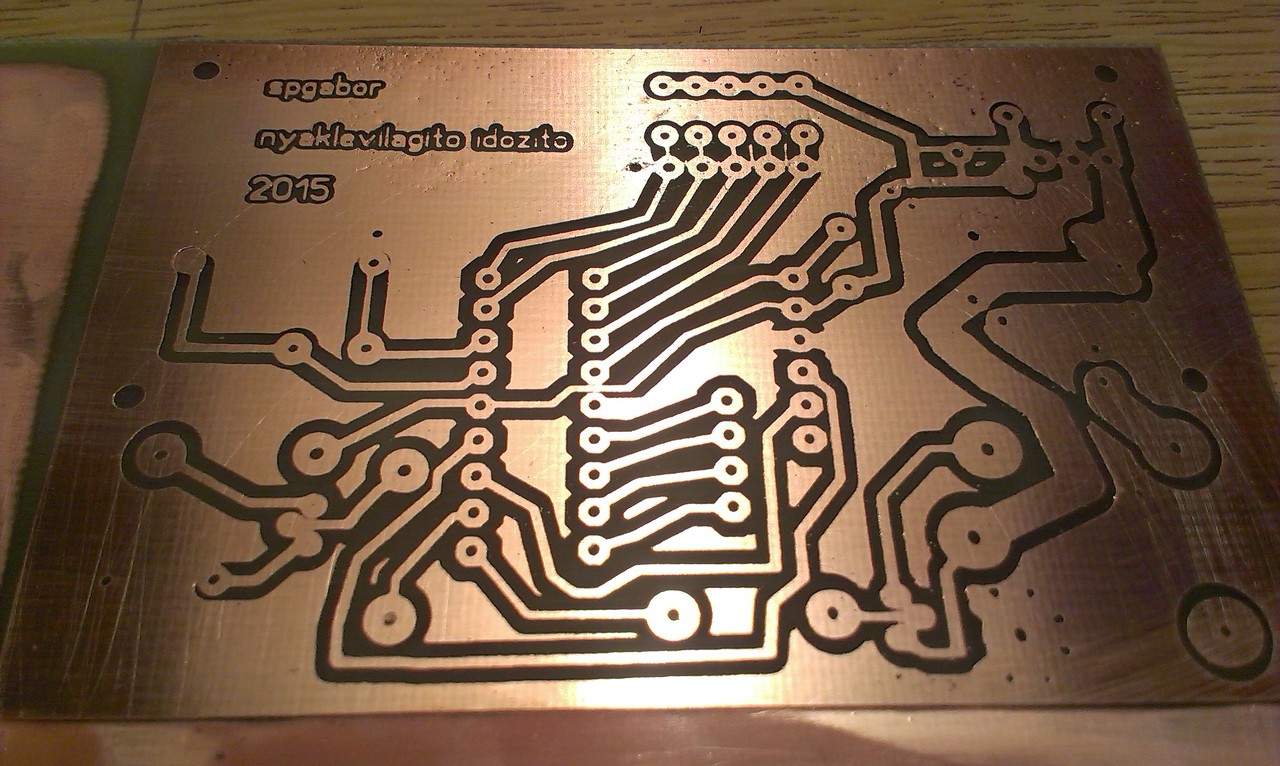

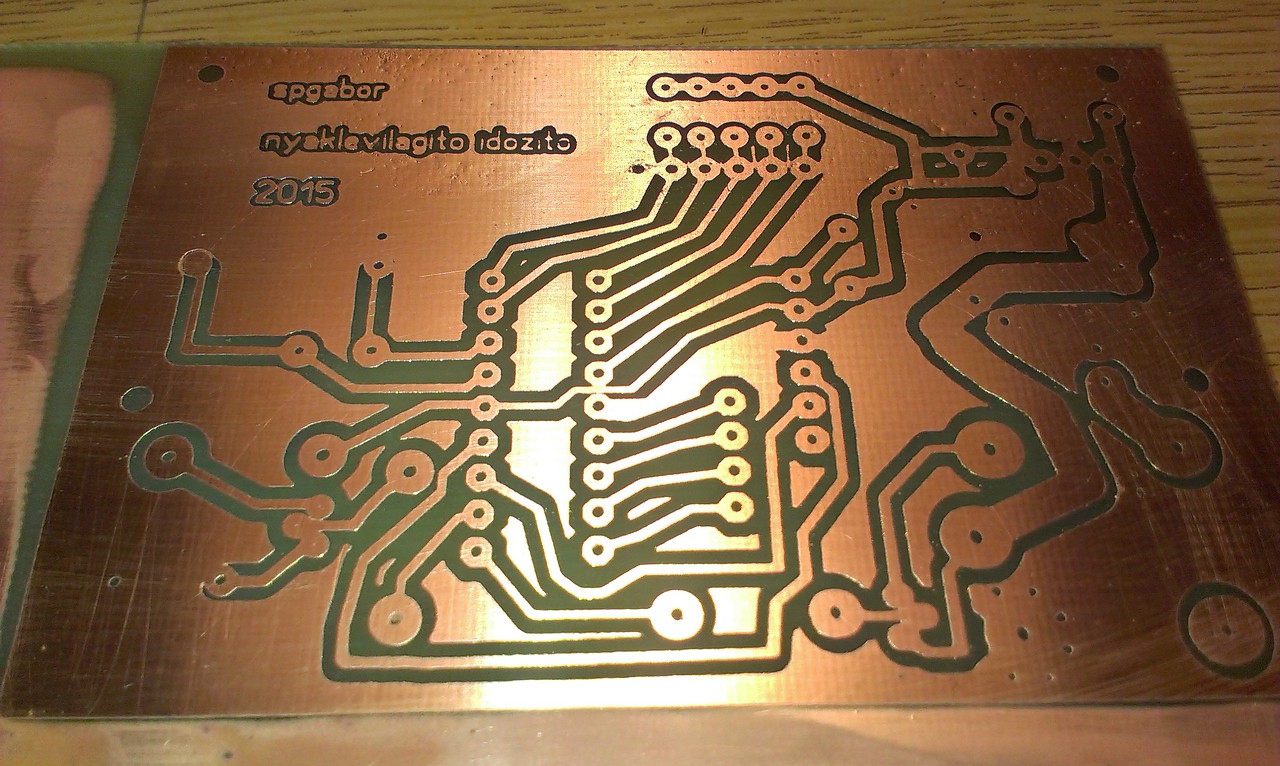

Csatoltam első UV technikával készített nyákomat. Vagyis a másodikat, mert az elsőt sokáig világítottam és erős lemosót is kevertem és a közepét kb 2 másodperc alatt teljesen lemarta.
Szóval a kérdésem az lenne a tapasztaltabbakhoz, hogy a képeken látható hibák (átvezetések) kiküszöbölésére elég ha kicsit tovább világítom (ez 6:30 alatt készült el), vagy valami mással kellene próbálkozni? Esetleg más hiba, amire oda kellene figyelnem?
Amúgy ez gyári filmes nyák volt. De vettem dry fóliát, úgyhogy inkább azzal fognak készülni a további panelek.

(#) kaqkk válasza spgabor hozzászólására (») Feb 23, 2015 /
A mesterfilm nevolt elég fényzáró vagy túlsok volt a levilágítási idő , vagy gyenge volt az elóhívó vagy nem hívtad elég ideig ...
(#) spgabor válasza kaqkk hozzászólására (») Feb 23, 2015 /
Fogok majd csinálni egy teszt ábrát percenkénti beosztással, hogy pontos levilágítási időt kapjak. Ez a 6,5 perc a fórumon és a legtöbb helyen olvasottak alapján lett saccolva.
A film jó volt. Írásvetítő fólia két rétegben.
Az előhívóval akadtak gondjaim, szi-ti lefolyó tisztító púpos adagolókanállal + fél liter meleg víz. Elsőre 2-3 másodperc alatt megsemmisítette a túlvilágított panelt, így e csatolt képen lévőt úgy hívtam elő, hogy az előbb említett keverékhez adtam még fél liter vizet, hogy kicsit lassabb legyen a folyamat. Így lubickolt 1-2 percet, addig, amíg a vezetősávok láthatóakká nem váltak.
Akkor a leírás alapján sok a levilágítási idő. próbáld meg még egy kicsi hígítani a hívót és kb30-35 fokra melegíteni az előhíváshoz és használj ecsetet ..
