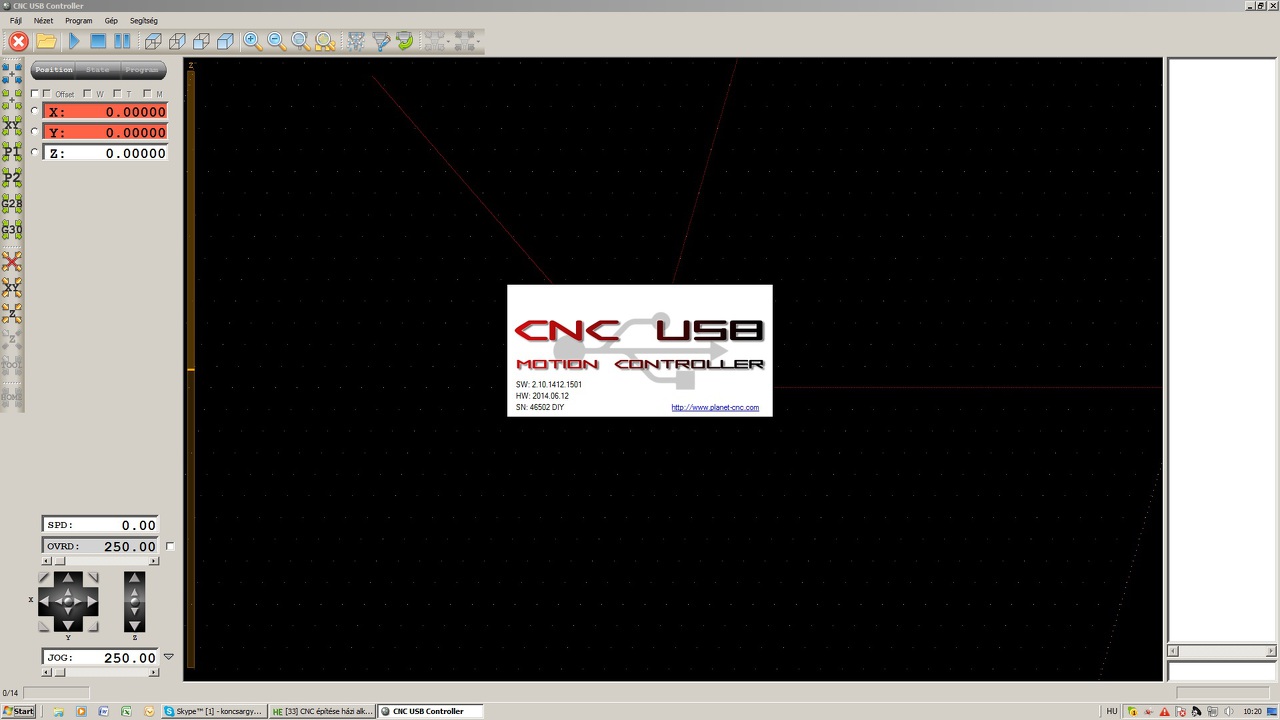

Sziasztok! Segítségre lenne szükségem az CNCUSB progival kapcsolatban. Nem tudom, hogy a softwareben az X és Y tengely ablaka miért pirosos vagy narancs színűben jelenik meg? Köszönöm.

(#) Stewe válasza Koncsar hozzászólására (») Feb 17, 2015 /
Nézd meg, hogy G17, G18, G19-re változik-e.
Ez talán az interpolációs sík kiválasztását jelezheti.
(#) Koncsar válasza Stewe hozzászólására (») Feb 17, 2015 /
Szia! Egy kicsit részletessebben mond el mert ezt így most nem értem.

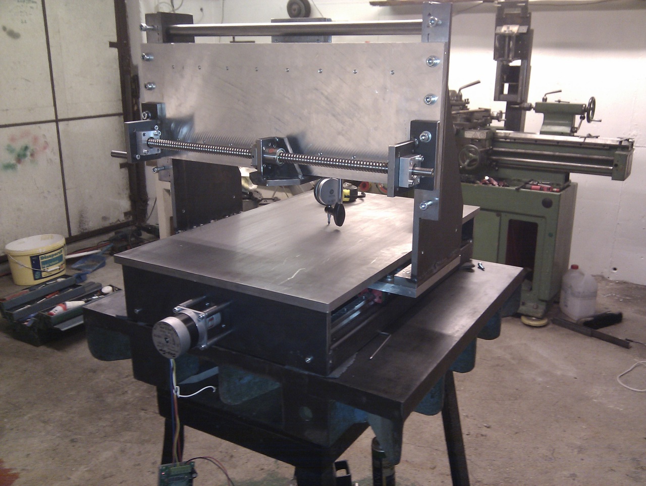

Szia! Mekkora az asztalod, amit be tud járni a marószár? A képből az X tengelyé legalább 500mm.
(#) tomipap válasza Koncsar hozzászólására (») Feb 19, 2015 /
Nem sajnos nem ekkora. Az asztal mérete 505x320mm. De ebből a hasznos megmunkálóterület ca. 215x305mm és 90mm a Z tengely útja.

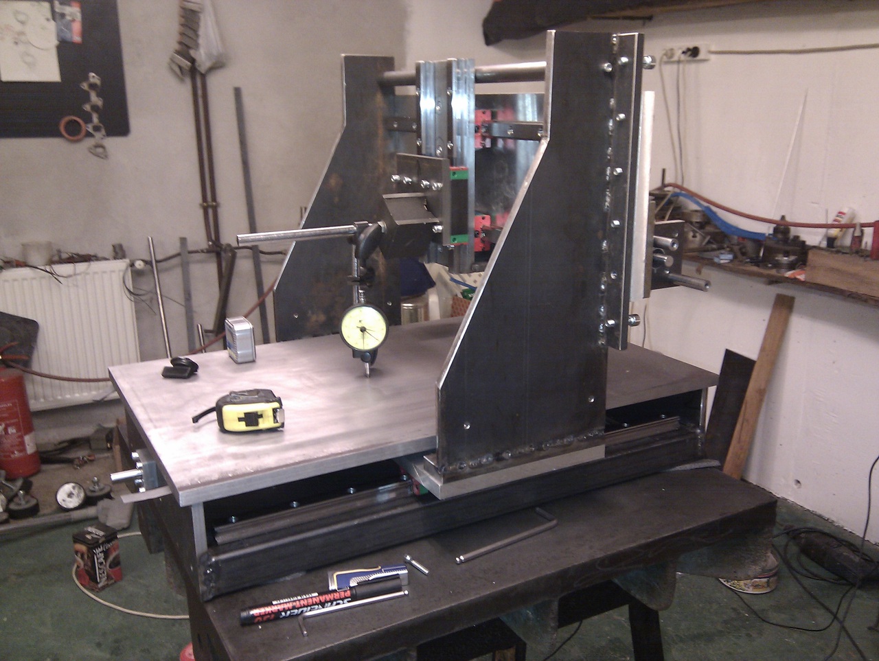

(#) Koncsar hozzászólása Feb 22, 2015 /
Sziasztok! Nem tudjátok véletlenül, hogy az SFU1605 ben miért 49 golyó van? Kettőben is. Már megint kétszer kirepültek a golyók, mert túl laza illesztő műanyag cső volt benne. Amikor meg sikerült összetennem, akkor meg elég húzósan megy a tengelyen az anya. Ötletet kérnék, ha van.

(#) emmzolee válasza Koncsar hozzászólására (») Feb 22, 2015 /
1 golónyi luknak mindig maradnia kell! Különben össze morzsolja az összes golyót. Ha 2 golyónyi lyuk van akkor sincs baj.

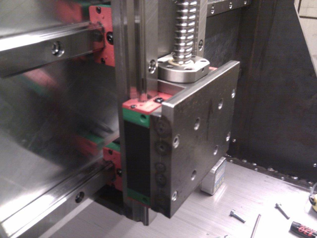

Sziasztok! Ma nem sok időm maradt a drágámra. De egy kicsit haladtam a Z tengely orsójának illesztésével. Ha valaki lát valami építési hibát, az bátran jelezze, kritizáljon. A jó tanácsokat szivesen veszem.
