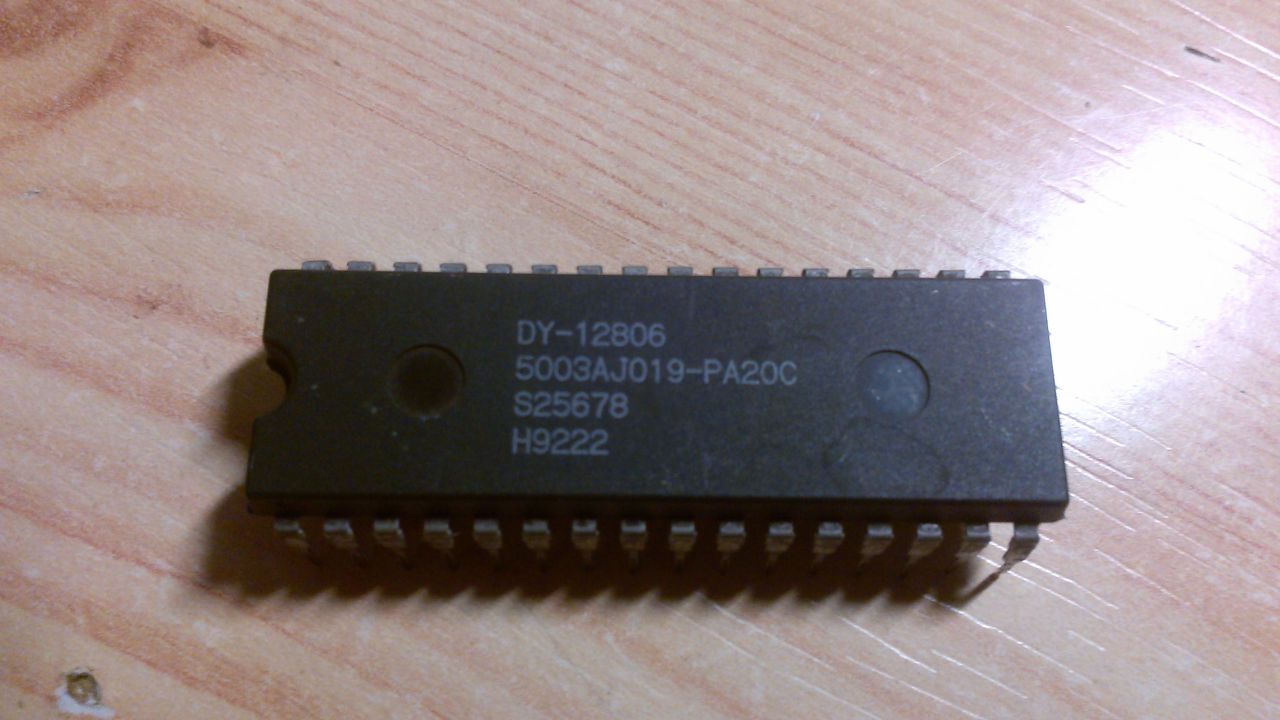

(#) dhomoki4 hozzászólása Feb 27, 2015 /
Találtam egy ilyen IC-t valaki nem tudja esetleg hogy mire való és mennyi az értéke ? Interneten próbáltam kutakodni de nem találtam semmit.
(#) kameleon2 válasza dhomoki4 hozzászólására (») Feb 27, 2015 /
Szia! Hány darab van belőle? Mindegyiknek ugyanaz a száma, vagy eltérő?

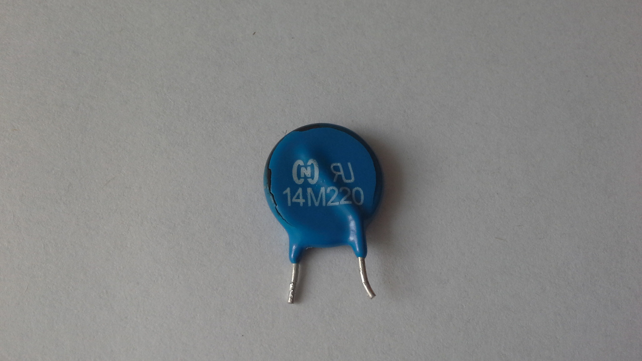

(#) Isti69 hozzászólása Feb 28, 2015 /
Van egy ilyen alkatrészem de nem tudom beazonosítani. Valószínű, hogy varisztor csak a furcsa hogy egyenáramú körbe van benne. 230V egyenirányítása után van betéve. Kinek a gyártmánya lehet?

(#) Chipmunk1960 válasza Isti69 hozzászólására (») Feb 28, 2015 /
Szia, Szerintem 14 Ohmos NTC, én is találkoztam már a Graetz után betéve.
(#) Isti69 válasza Chipmunk1960 hozzászólására (») Márc 1, 2015 /
Nem sorba van betéve hanem párhuzamosan De ilyennel még nem találkoztam, hogy az egyenfeszbe van betéve. Igaz szűrőkondi nincs benne.
(#) Chipmunk1960 válasza Isti69 hozzászólására (») Márc 1, 2015 /
Ha párhuzamosan van akkor nem lehet az amit írtam, de adatlapot én sem találtam, csak az alakjából következtettem.
(#) Chipmunk1960 válasza Chipmunk1960 hozzászólására (») Márc 1, 2015 /
Akkor pedig Varistor lehet pld. ilyesmi .
A hozzászólás módosítva: Márc 1, 2015
(#) proli007 válasza dhjoco hozzászólására (») Márc 1, 2015 /
Ha ennyi, akkor tényleg szakadt. De az ellenállás huzalon nem igen látszik a "bánat". Így a kivezetéseknél történhetett szakadás. De ha már itt "megpucoltad", pucold meg teljesen. ÉS a hibának is láthatónak kell lenni. De az igazi értelme az, hogy akkor viszont megmérheted milyen értékű is volt eredetileg. Ha más nem, jó közelítéssel..
Közben írtam az egyik barátomnak, elküldtem a képet, Ő is azt mondta hogy varistor
220V-os. De oda nagyobb kellene kb. 270V-os. Jó lenne ennek az adatlapja. Ki lehet a gyártója? Nem ismerem ezt a lógót.
(#) kadarist válasza Isti69 hozzászólására (») Márc 1, 2015 /
Ebben a tápegységben csak egy ilyen varisztor van?
(#) Isti69 válasza kadarist hozzászólására (») Márc 1, 2015 /
Igen. 230/12V 200VA-es halogénlámpák tápegysége.
Egy ilyen biztosan jó lesz helyette.
Megtaláltam!!varistor adatlap
