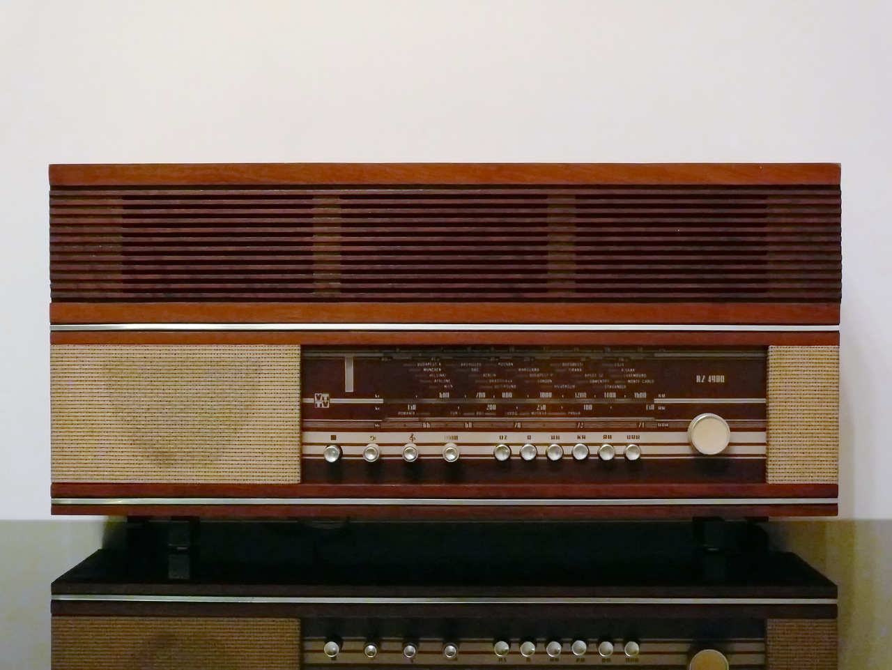

(#) Szikravadasz hozzászólása Márc 1, 2015 / 1
Egy tavaly év végi projekt: Videoton RZ4900 Zengő. Alapvetően működőképesen került hozzám, csak a két legfontosabb nem működött, a varázsszem, és a zengető. A zengetőt a magassugárzó hajtja, ezért itt kerestem a hibát, ami jól elvolt dugva: a magassugárzó vezetéke elszakadt, a membrán alatt, a zengető rugói mögött. Megforrasztottam, a varázsszemet pótoltam, és kész.

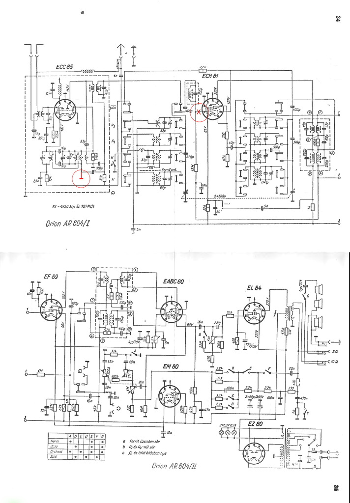

Most egy Orion AR 604 van soron, és ehhez kérnék egy kis segítséget. Az URH egység hiányzott belőle, amit egy bontásból megmaradt egységgel pótoltam (valamikor régebben volt szó róla, egy OIRT-ra átalakított példány). Viszont nem nagyon akar működni. A hullámváltó csúszkákat rendbe raktam, az összes AM sáv tökéletesen, üvöltve szól, de az URH-n még csak az alap sistergés sem hallatszik. Az ECC85-öt kicseréltem egy biztosan működőre, de semmi változás. Kapcsolási rajz alapján mértem, a fesz. választó 220V állásában az egyik anódján a 120V helyett 140V van, a másikon 112V helyett 70V, ez gyanús. Mi okozhatja?

(#) _BiG_ válasza Szikravadasz hozzászólására (») Márc 1, 2015 /
Szerintem nem rezeg az oszcillátor.
Ha van szkópod, nézd meg URH állásban az ECH81 heptódarácsán, van-e váltófesz (10,7 MHz).
Az, hogy miért nem rezeg, azt alkatrészméréssel kéne kideríteni. A kondikat zárlatra (trimmereket is) és kapacitásra. A két anód- és rácsellenállás értékét is meg kéne nézni, hogy stimmelnek-e.
Aztán a csőaljzat jó-e, nincs-e korrodált forrasztás, érintkező, ilyesmi.
Ezek alapdolgok ilyenkor.
(#) Szikravadasz válasza _BiG_ hozzászólására (») Márc 1, 2015 /
A szkópom jelenleg javításban. A csőaljzat, forrasztások jók. Az alkatrészek megméréséhez rendesen szét kell szedni az egész blokkot (és akkor már vissza is alakíthatom), úgyhogy az a hét valamelyik napjára tolódik. Addig is köszi.

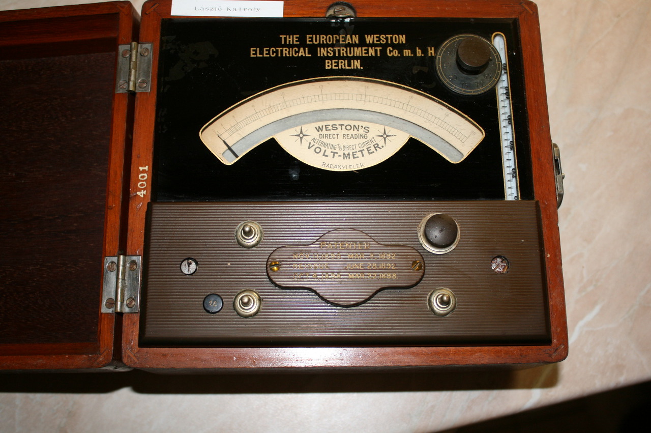

(#) laszlo karoly hozzászólása Márc 2, 2015 / 2
László Károly vagyok,új a fórumon.Csak azt szeretném kérdezni hogy van két 120 éves műszerem,Radványi Elek gyártmány.Apámtól örököltem.Szeretném tudni hogy milyen értékük van.
(#) kameleon2 válasza laszlo karoly hozzászólására (») Márc 2, 2015 /
Ilyen állapotban? Szerintem egészen magas. Persze ez inkább piaci kérdés. Ha van rá kereslet - mint Amerikában - akkor magas. Ha nincs - akkor nulla De mindenképpen szépek dísztárgyként is.
(#) gkari válasza kameleon2 hozzászólására (») Márc 2, 2015 /
Gyönyörűek, kiváltképp a balik. Érdekesség a cégfelirat: "Co.m.b.H", ez vegyesen angol, meg német. Company mit beschraenkte Haffnung (GmbH)
(#) Szikravadasz válasza laszlo karoly hozzászólására (») Márc 2, 2015 /
Ilyet is ritkán lát az ember, nagyon szépen megmaradtak.
(#) ronin75 válasza Szikravadasz hozzászólására (») Márc 2, 2015 /
Az oszcillátort rácsáram mérésével is ellenőrizheted, nem kell hozzá feltétlen szkóp.

Jó estét!
Ma este volt egy kis időm foglalkozni vele. Átnéztem az URH dobozt és találtam benne egy furcsa, a kapcsolási rajzon nem szereplő kötést (képen jelöltem). Fényképről összehasonlítottam egy másikkal, abban sincs. Kikötöttem, így a feszültségek rendbejöttek, de nem kelt életre. Nézzétek el járatlanságomat, remélem, jól mértem az ECH81-en rácsáramot. A képen pirossal jelölve, 0,5-0,7 μA.
Jó éjt!
