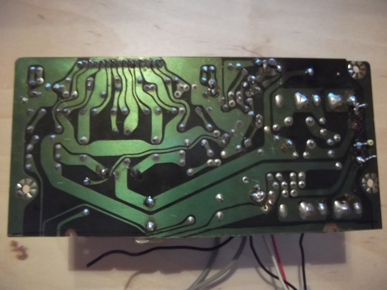

Szevasztok! Segítséget szeretnék kérni.
Adott egy STK4141V-s IC-s panel.
Multiméteremen van ilyen szakadás vizsgáló vagy mi. Mikor összeérintem a kép "zsinórt" akkor sípol nekem a multiméter, hogy van érintkezés a kettő között. Sajnos mérni ohm-ot nem nagyon tudok vele, mert ez nagy feszültséghez van. És nem az ilyen erősítős, kis feszültségi dolgokhoz :/
Tehát átvizsgáltam egy picit a panelemet, és találtam olyan ellenállásokat amiken nem megy keresztül az áram (külső égés, nincs rajta) nem sípolt a multiméter.
Megnéztem a dokumentációját és erre jutottam:
11.-es láb: pozitív táp
GND láb: ???
9.-es láb: negatív táp
17/13-as láb a kimenet.
10/2-es láb szintén kimenet.
Érdeklődnék mint kezdő, hogy jól ismertettem-e a lábakat magammal szemben. Vagyis, hogy jól tudom-e
Bemenetnek van külön L GND R tehát azt nem kellett keresgetnem a panelen.
Ötletek hozzá?
Képek mellékelve.
(#) reloop válasza sonny007 hozzászólására (») Márc 1, 2015 /
Szia! Az adatlapon mindent megtalálsz.

(#) sonny007 válasza reloop hozzászólására (») Márc 1, 2015 /
Igen tudom én is itt néztem de mivel a kezdő kategóriába tartozom, ezért mentem volna a biztosabbra..
Az Rl ellenállások jelképezik a hangszórót, ott és csak is ott van a kimenet (10, 13). A tápot helyesen ismerted fel. A két szélső lába pedig a bemenet
Na holnap akkor bekötöm és megpróbálom, mondjuk a kimenetet tuti nem találom meg a panelen :/

(#) sonny007 válasza sonny007 hozzászólására (») Márc 2, 2015 /
Bekötöttem, tettem izzot a primerbe és mikor bekapcsolom akkor világít. IC melegedik..
Mi lehet a probléma? :/
Miért világít az izzo?
(#) reloop válasza sonny007 hozzászólására (») Márc 2, 2015 /
Hibás az IC, vagy rosszul kötötted be. A kimenet ugye terheletlen és a bemenetet testre-zártad?
(#) sonny007 válasza reloop hozzászólására (») Márc 2, 2015 /
Nem, egyből bekötöttem. :/
Bekötve 1000DC-vel mérve, nincs kisebb a multiméteren. 10V-ot jelez. Ezt úgy mértem, hogy hangsugárzó is van rá kötve.
Ha nincs a kimenetre kötve semmi akkor viszont nem világít az izzó.
Akkor a bemenetet kössem össze a testel és úgy próbáljam?
Úgy indítsd el ahogy írtam, mérj pozitív,negatív tápfeszültséget és kimenetet a testhez képest!
Bemenetnél a testre zárás az a bemeneti testre gondolsz?
Vagy a tápfeszültséges testre?
(Ne haragudj, hogy ilyen alap kérdéseim vannak de jobb a biztosra menni)
Véletlen mérés közbe sikerült rövidre zárnom a 2 kimenetet, szikrázott egyet, azóta már fel se veszi az áramot.
Testhez képest 3-4voltot csak.
Úgyhogy szerintem sikerült megölnöm.

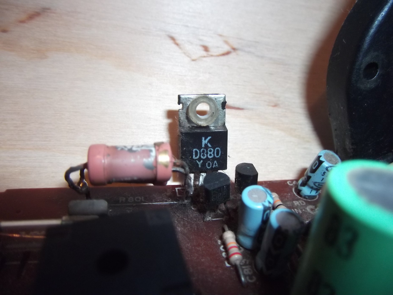

(#) fazisegyengeto hozzászólása Márc 18, 2015 /
Jó estét!
Örököltem egy stk 439es végfokot, elég ramaty állapotban van, de ép. Rendesen, szépen szól. Csak hát.. ahogy kinéz.. úgy hiszem egy hifi lapjáról lett levágva, vagy valami ilyesmi. Szegény kondi :'( Szóval a kérdésem az lenne, hogy ebben a kapcsolásban a D880 Y tranyó milyen szerepet tölthet be? Mert az stk ic gyári kapcsolásában nincs benne. Esetleg még a táp része lehet.
Másik kérdésem, hogy -tudom lusta vagyok megcsinálni a nyákot- valaki nem találkozott stk 439 nyáktervvel? Mert hiába keresgélek a Zinterneten, nem találok semmi használhatót. Köszi
