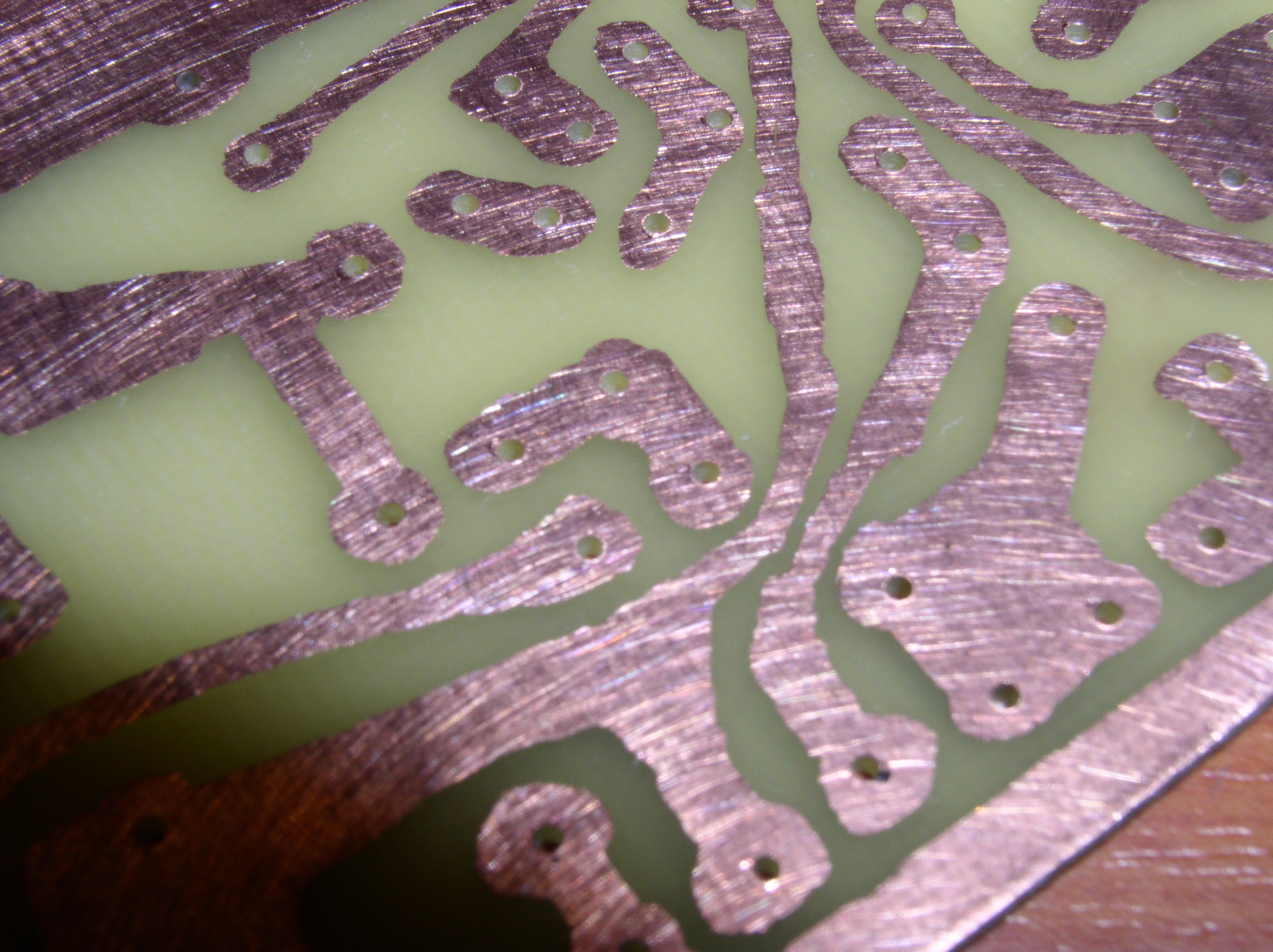

Megcsináltam életem első NYÁK-ját! (najó, második, az első kb. 3x3cm volt és filctollakat próbáltam ki rajta) Kézzel rajzoltam (mintha nem látszana ) a legolcsóbb (kb. 300 forintos) alkoholos filccel. Szerintetek milyen lett?
Csak te is nagyon dúrva csiszoló papírt használsz!!!
Bocsi tényleg neki akartam írni ,de remélem ezért nem haragudtál meg !
Amúgy nem rossz, sőt, egészen jó, csak valóban nagyon durván van felcsiszolva!
Ha nem oxidált a lemezen a réz, akkor elegendő egy alapos zsírtalanítás, esetleg egy finom VIM-es átsikálás, ha oxidos, akkor pedig egy minimum 1000-1200-as finomságú polírpapírral, akár nedvesen való felpolírozás, mind a 4 oldallal párhuzamosan, mindig 90°-kal elforgatva a lemezt.
Köszi a tanácsokat! Amúgy ez egy erősítő egyik csatornája lesz, majd a másik csatornánál jobban odafigyelek
Ha választ írsz, használd a "Válasz" linket, légy szíves! Köszönöm!
"Mind a 4 oldallal párhuzamosan...", először gondolkodtam aztán már leesett; amúgy jó, tényleg így a hiteles megfogalmazás
Egyébként olyat is olvasni egyes helyeken, hogy körkörös mozdulat... Ezt csak úgy írtam. Kinek mi tetszik, melyik a jobb..
Jó a körkörös mozgás, amikor szivacson át vimmel súrolod, mert a szivacs puha, a felülethez alakul. Ha fényben megnézel egy polírpapírral körkörösen "kezelt" nyákot, olyan, mintha apró négyzetek alkotnák a felületét, átdomborodik a hordozó üvegszálas réteg. A négyzetek találkozásaiban lévő árkokat csak úgy tudod polírozni, ha hossz- és keresztirányban átsikálod az egész nyákot, a biztos siker miatt mindkét oldalról
Áááhááá!
Először nem értettem... De utánna leesett, erre nem is gondoltam még soha. Nagyon jó! |
