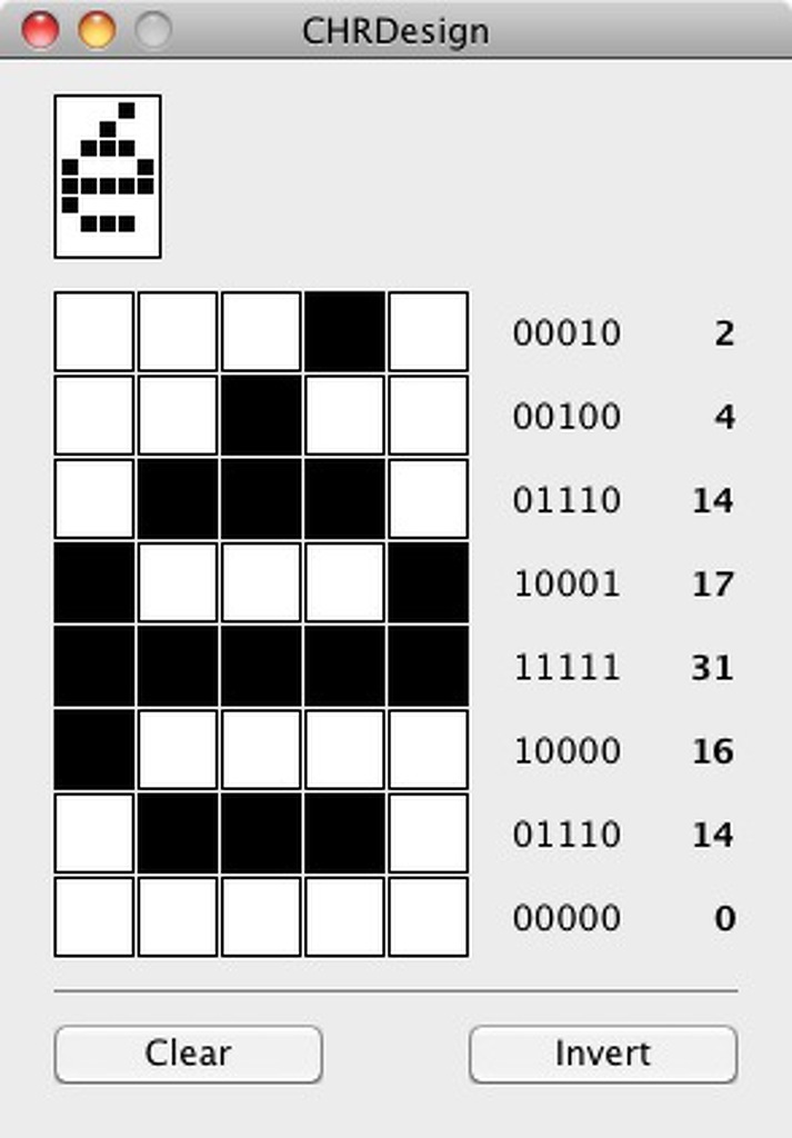

(#) kaqkk válasza Bakman hozzászólására (») Márc 7, 2015 / 1
Én a 167. lövést evvel a puskával szoktam csinálni .. Elég kibontani az asztalra és azonnal tervezhetők a saját karakterek , és még annyit hogy ez a 8 karakter kis gondolkodással akármennyi lehet mert ha a program futása közben is használjuk a ram írást akkor, elvileg mindíg új karakter lehet a ramban ...

(#) bubuszoft válasza kaqkk hozzászólására (») Márc 7, 2015 /
Hatalmas a program, köszönöm. És ha megvan a karakter, a generálás után, mikroc ben kiszedem azt a pár sort, beteszem a Flowba egy c parancsal, és ennyi? Hatalmas nagyon nagyon köszönöm.
Egy c betű ennyi lenne csak c nyelven?
const char character[] = {4,8,16,16,16,16,8,6};
void CustomChar(char pos_row, char pos_char) {
char i;
LCD_Cmd(64);
for (i = 0; i<=7; i++) LCD_Chr_Cp(character[i]);
LCD_Cmd(LCD_RETURN_HOME);
LCD_Chr(pos_row, pos_char, 0);
(#) kaqkk válasza bubuszoft hozzászólására (») Márc 7, 2015 /
Nem olvasol csak itt ott? Olvasd el figyelmesen amit bakman írt...
