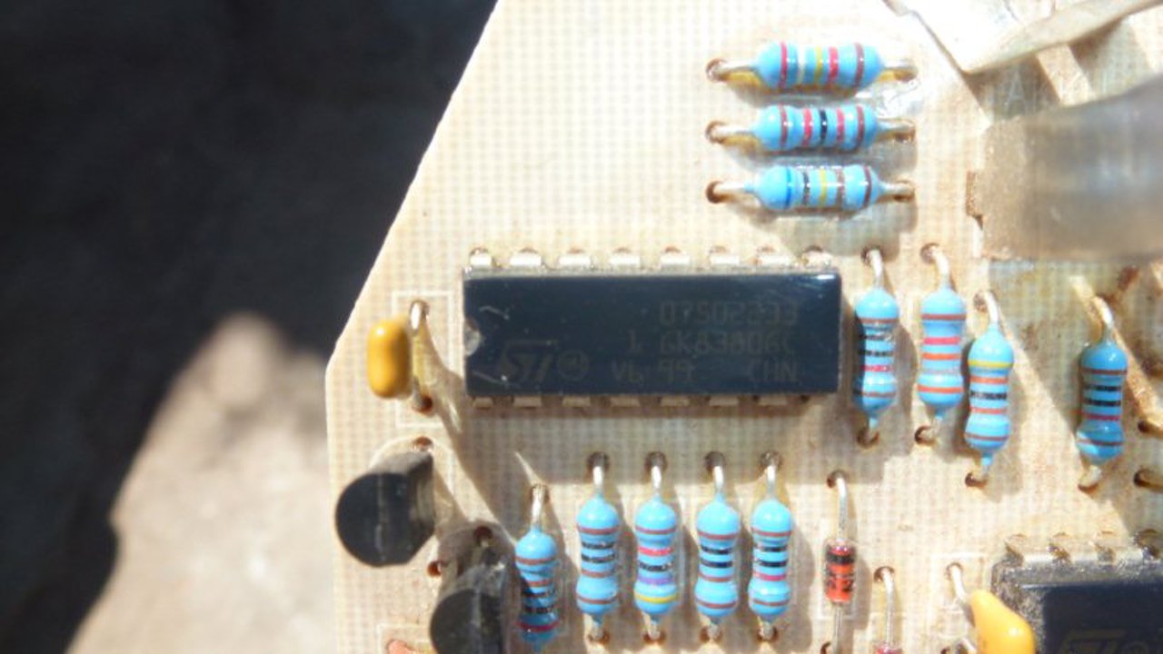

Sziasztok! Egy Bosch AL 1115 CV töltő pihen nálam és lenne egy alkatrész amire nem tudtam ezidáig rájönni, hogy pontosan mi lehet. Ha jól látom a 07502233 számsor olvasható az első sorban. LM324-es IC van még mellette. Aki esetleg tudna segíteni nekem, annak előre is köszönöm a segítségét!

(#) proli007 válasza nero4 hozzászólására (») Márc 2, 2015 /
Hello! A középen lévő sort olvasd le..
(#) Chipmunk1960 válasza nero4 hozzászólására (») Márc 2, 2015 /
Szia, GK8380GC.
(#) nero4 válasza Chipmunk1960 hozzászólására (») Márc 2, 2015 /
Szia! Akkor tudom hol hibáztam, a G betűt 6-osnak olvastam...
Köszönöm a segítséget!
(#) kadarist válasza nero4 hozzászólására (») Márc 2, 2015 /
Katasztrofális ez a lézergravírozás.
(#) proli007 válasza kadarist hozzászólására (») Márc 2, 2015 /
Én is több ízben felemlegettem a rossz életű felmenőiket.. Rá kell a hasára írnom savas filccel a számát, mert néhány tapizásra eltűnik, mint szürke szamár a ködben.

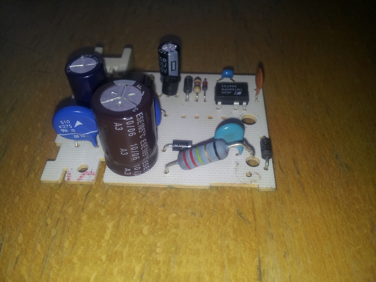

Valaki tudna segíteni hogy milyen értékű a panelen ez az ellenállás? Próbáltam ellenállás kalkulátorban utána nézni, de a fekete csík se elsőnek se utolsónak nem engedi, bár lehet én bénáztam el valamit nem tudom, amit mérek rajta az 214KOhm ez kissé soknak tűnik , ha a fekete csíkot figyelmen kívül hagyom akkor 22,4 Ohm az lehetséges? Köszi!
(#) Fülöp Ferenc 49 válasza mokec hozzászólására (») Márc 4, 2015 /
Amint látom , az egyik vége a levegőben van , leégve sincs , így a mérés az reálisnak tünik , 220 Kohm. Kíváncsian várom a fekete sávról a véleményeket én is .

(#) kameleon2 válasza mokec hozzászólására (») Márc 4, 2015 /
22x10^4 = 220kOhm Az arany pedig a tűrés. Pirossal kezdődik. Két piros az 2 , 2. Utána a sárga az 4 azaz 10 a negyediken, azaz 10000. 4 csíkosként. 5 csíkosként nem tudom értelmezni. Mi a baj vele - mert amúgy értékre a 214k az 5%-os tűrésbe beleférne? (az arany jelzi az 5%-ot)

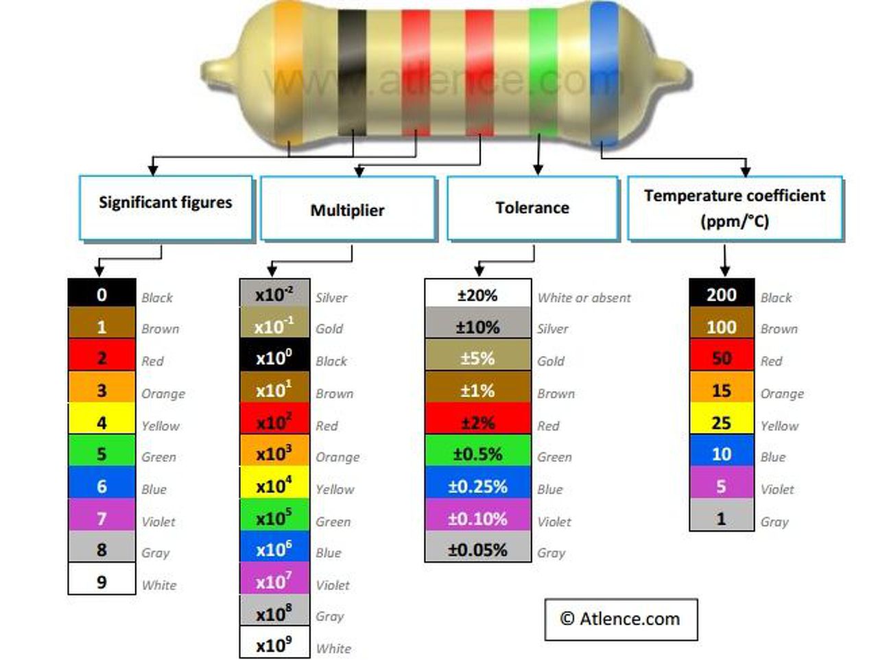

Van itt egy színkódtábla , de az 5 sávos ellenállásokhoz , de az utolsó fekete sávnak a jelentése megegyezhet az általad mutatott ellenálláson levővel , mivel a tűréssáv (arany ) után van

Szia, piros,piros, sárga, 220KOhm. Üdv: Mike
(#) mokec hozzászólása Márc 6, 2015 /
Köszi mindenkinek a választ, ezen az 5 sávos ellenálláson nem igazodtam ki, de akkor elvileg jónak kell lennie, csak nem értem akkor mi a túrónak rá az 5 sáv ha jelentősége nincsen.
(#) kameleon2 válasza mokec hozzászólására (») Márc 6, 2015 /
Van jelentősége, különben nem nyomták volna rá.
(#) Fülöp Ferenc 49 válasza mokec hozzászólására (») Márc 6, 2015 /
Az 5 sávos jelölés előnye hogy pontosabban lehet megadni az értéket mert az első három sáv csak az alapértéket jelöli , a negyedik sáv a szorzó, hogy hány nullát kell utánna tenni az alapértéknek , vagy megszorozni a megadott szorzóval . Azutáni sáv a tűrés jele. Ha ezután is van még színsáv , az a hőmérsékleti együtthatót jelöli ( lásd a színkód képet előbb ) hogy hőmérséklet változásra miképp változik az ellenállás értéke .
(#) Chipmunk1960 válasza Fülöp Ferenc 49 hozzászólására (») Márc 7, 2015 /
Szia, Akárhányszor számolom, ez 6 sáv. P-P-S, mint írtam 220K az arany a tolerance +-5%, a fekete a coefficient 200ppm/ Cels. Miután ez egy segédtáp modul, abszolúte nincsen jelentősége a 2 utolsó csíknak.

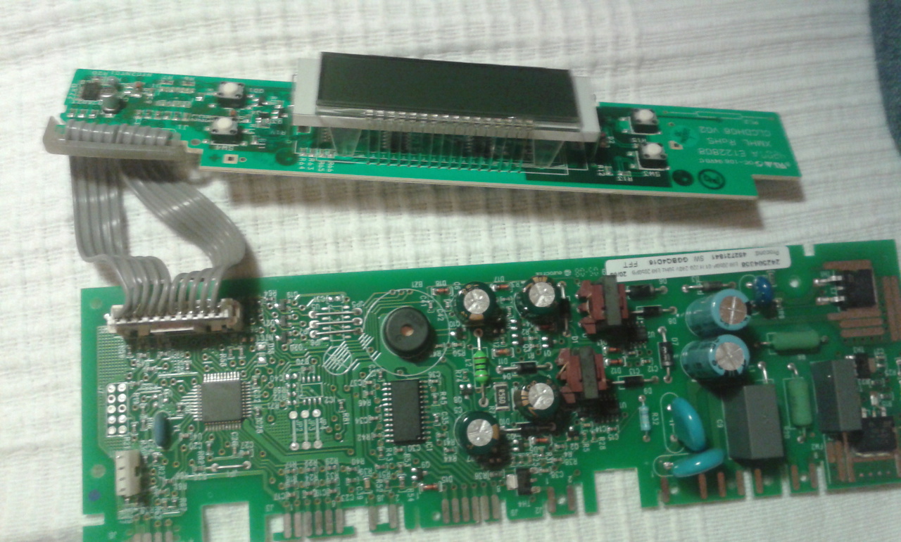

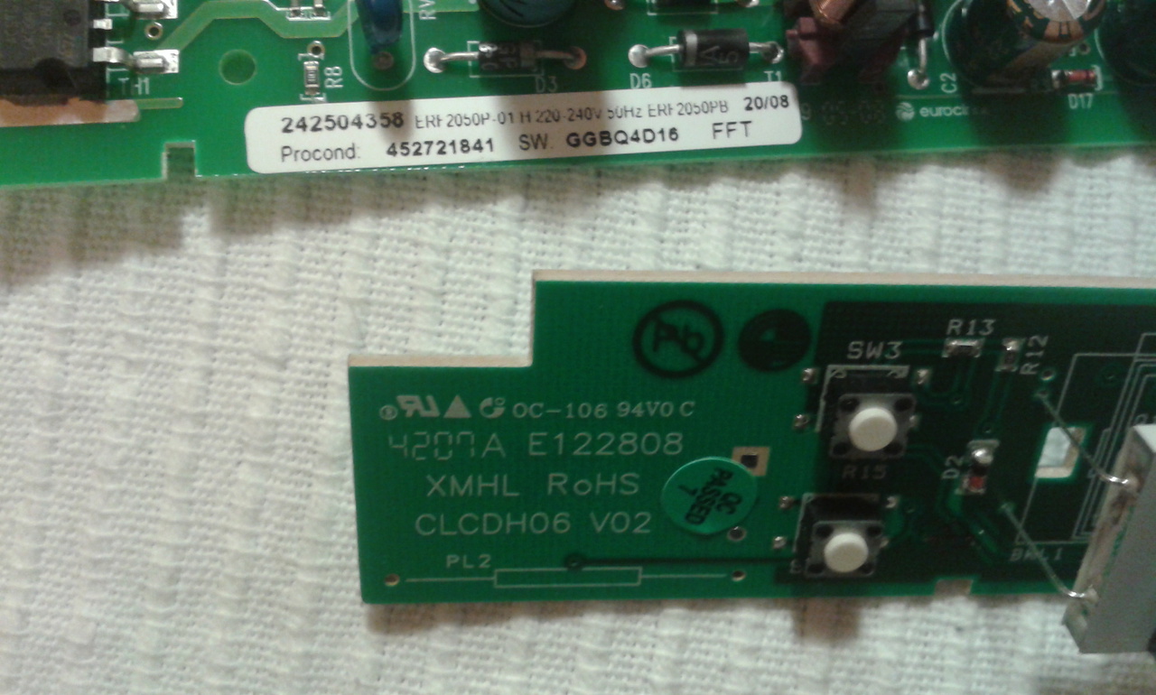

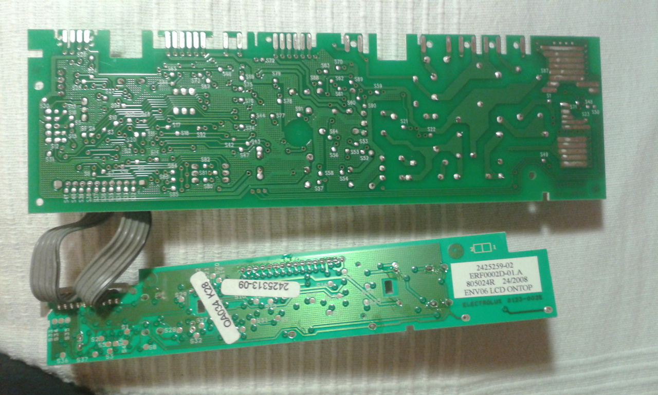

Mi lehet a mellékelt képeken látható panel? Szeretném beüzemelni ha lehetséges, csak nem tudom hova kössem a hálózatot. A rajta lévő számokra rákerestem, de hasztalan.
Remélem tudtok segíteni!
A hozzászólás módosítva: Márc 7, 2015
(#) mikrokapcsolo válasza gernerakos hozzászólására (») Márc 7, 2015 /
Helló! Ez valaminek a kijelző és vezérlő panelja. Ezt így nehéz lesz beüzemelni. Esetleg, csak magát az lcd-t a panelról leszedve.
(#) nedudgi válasza gernerakos hozzászólására (») Márc 7, 2015 /
Electrolux hűtőgép.

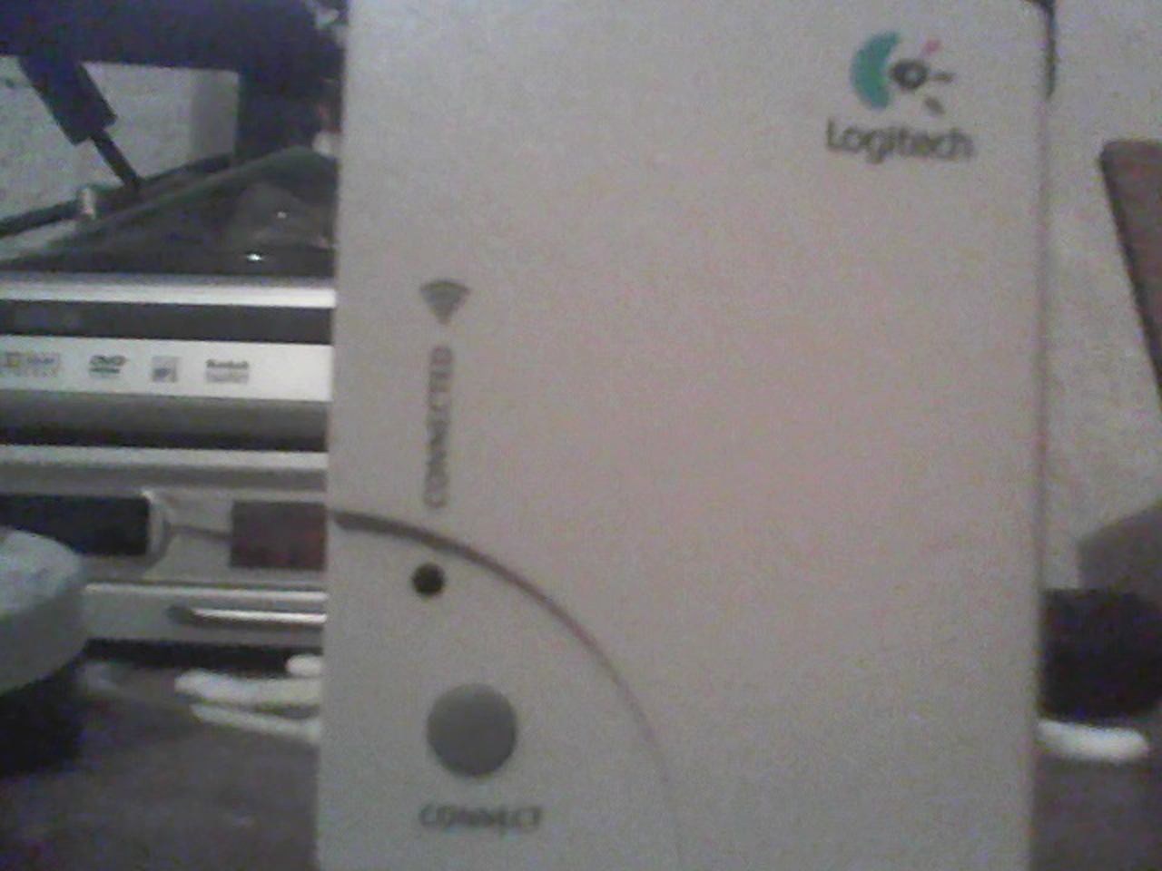

Megtudná nekem valaki mondani ez mi lehet? Van rajta egy kapcsoló "connect" felirattal. Csak egy zsinór jön ki belőle.
(#) mikrokapcsolo válasza jani1987 hozzászólására (») Márc 7, 2015 /
Helló! Ez egy vezeték nélküli egér/billentyűzet vevője lehet, a márkából és a kezelőszervek egyszerűségéből ítélve.
(#) jani1987 válasza mikrokapcsolo hozzászólására (») Márc 7, 2015 /
Mennyivel jobb lenne ha egy wifi egység lenne.
