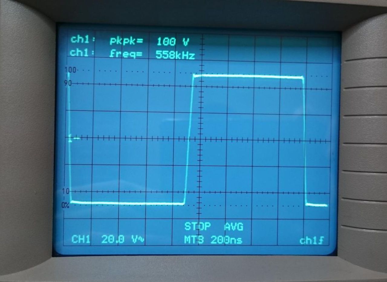

SOS segítségre lenne szükségem, mert meghülyűlt az erősítőm... 0V bemenő jel esetén megvan a 0 a szűrő után, de a szűrőelőtt szaggatott a PWM. A képek többet mondanak. Bemenő jel esetén vastag a szinusz, szaggatott is. Már átnéztem, cseréltem mindent, de nem javult semmit sem. Végül kicsatoltam a VCS-t és úgy néztem mi történik. Most ennek mi kínja van?

Ha semmit akkor én egy pontos 1kHz-es gerjedést látok,ahogy nézem a kimenet egy 1kHz négyszög innentől kezdve a többi nem meglepetés. Ha meg ráadtál 1kHz-et akkor vusszacsatolás nélkül ugye szinte bármiből 1kHz négyszög lesz a kimeneten. Meg kellene tanulni szkópolni is, mert ebből sok mindnet nem lehet látni. Pl a nem látszik a 3. képen, hogy zajos az egész, vagy csak nem tudsz triggerelni. VCS-vel milyen frekvenciára áll be az önrezgés?
A VCS nélkül 1KHz négyszög volt a bemeneten. Az önrezgés 455KHz re áll be. 3. kép szerintem zajos, csak nemtudom mitől ha eddig működött. Kicseréltem a komparátort, a drivert is és a tranzisztorokat is. Igaz a tranzisztorok már használtak voltak. Szerintem nincs köztes állapota, vagy működik, vagy nem.
Idézet: „3. kép szerintem zajos,” Tanuld meg a szkópot használni, triggereled be normálisan. Először is nézd meg sinlge triggerben. Ha a felfutó-lefutó éleken berezgést látsz, akkor tenni kell picsi kondit szűrésnek (10-33pF), lassítani kell a kicsit a bementet. A kompartáror vszeg nem tud ilyen gyorsan válaszolni, meg van hiszterézise, de jobb ha kicsit szándékosan lassítod. Ha ugye a repeat triggerben császkál, akkor van egy alapzaja a dolognak. Na meg amúgy is a 455kHz sok. Szóval az előbbi lassítás kicsit csökkentenei fogja, de végig kellene nézni a visszacsatolást, szerintem tervezz alacsonyabb frekire.
Majd holnap megpróbálkozok. Lehet, hogy a 330pF helyett 100ast tettem a VCS be. Akkor mondjuk olyan 2x 3x osára emelkedne a kapcsoló frekvencia... Lehet, hogy abba zavarodik bele?
De azon a részen ahol nincs szünet a pwm ben, ott 455KHz a frekvencia. Ha idáig ment nemtudom most mi gondja lehet... Az OC láb alacsony szinten van. Úgy néz ki ilyenkor a meghajtás aktív. A hozzászólás módosítva: Márc 26, 2015
Símán lehet, hogy nem stabil a dolog, de ne kapkodj, meg úristenezz, hanem menj sorba a dolgokon.
Valószínűleg zaj is van bőven, így: - MOSFET kapcsolások belövése (ha kell lassítás, még veszteség árán is) - snubber, tápszűrés - vissszacsatolás szűrése - én a komparátor két bemenete közé tettem legutóbb 33pF kondit kb, alkalmazástól függően
Mosfet lassítás: Nagyobb dead time meg gate ellenállás? Most a legkisebb a dead time. Azthiszem 15ns a minimum.
Nézd meg a félhíd átmeneteied, mérd meg hány ns a 10-90% (ha túl lassú a szkópod, akkor lehet probléma)
Amennyiben túl gyors akkor lassítanod kell, elsőnek a bekapcoslást, aztán a kikapcsolást. Üresjáratban ugye a kikapcsolási sebesség határozza meg az átmenetet (a atekercs árama áttölti a Coss-ot). Amennyiben nem történik meg teljesen a kikapcoslás, de már jön a bekapcs, akkor holtidőt kell növelened. Első körben ezzel javulni fog a dolog. Aztán nézni kell a többi dolgot. Terhelés alatt milyen, amikor keménykapcsol mennyi az átmenet. Ha útl gyors, akkor a bekapcsolsát kell lassítani.
Ha eddig ment, akkor inkább valami alkatrész megadta magát. Mondjuk egy hidegítőkondi. Nézd meg őket, mondjuk úgy, hogy valami lábasat párhuzamosan kötsz vele, csak úgy provizor. Ha nem történik semmi, akkor az a kondi jó.
Ilyen apróság (szószerint) is okozhat ilyen galibát?
Ennél még nagyobbakat is.
Van egy sejtésem. A fetekre tettem 1µF smd tantált, de csak 35V ra voltak sajnos.(Amit elfelejtettem) Aztán elkezdtem trafóról járatni, ami pont 35V adott DC ben. Lehet, azok szálltak el. Köszi, őket nem néztem.
Viszont van vele párhuzamosan 10µF és 100µF is... 100V ra A hozzászólás módosítva: Márc 26, 2015
