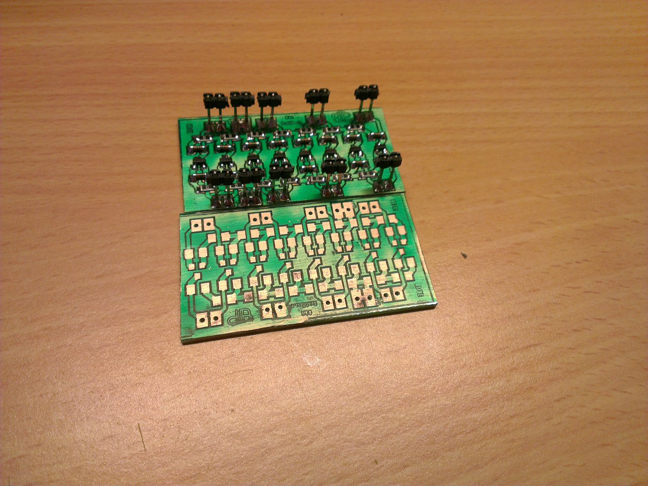

(#) usane válasza don_peter hozzászólására (») Márc 10, 2015 /
Akkor részben nyitva van a FET, vagy ellőtted beforrasztás közben. A bal oldalon mit mérsz? 3.3V megvan?
(#) don_peter válasza usane hozzászólására (») Márc 10, 2015 /
A 3v megvan termesztésen.
5v-ról 3v-ra jól dolgozik, de visszafelé nem.
Azon gondolkodom, hogy kicsit módosítok majd a 10K-os ellenállás értékén visszafelé.
Hátha javul a helyzet, vagy legrosszabb esetben növelem a feszültséget.
Ha az 5V és a 3V jó, és a FET is jó, és nincs a drain-re semmi sem rákapcsolva akkor tuti a source oldala a hibás. Az ellenállás változtatásával nem sokat érsz el, az csak felhúzó. Ha jól nézem az adatlapját ez a FET akkor nyit ha az Ugs nagyobb mint 1.3V. Mivel a gate fixen 3V-on van így a source nincs 3V-on, ha vezet. Ha ezt ahhoz a bizonyos kijelzőhöz készítetted akkor gondolom a source a PIC felől van a drain meg a kijelzőn. Ha meg a drainen lóg valami az is lejjebb húzhatja 5V-tól. Ha üresjáratban jó akkor segíthet a felhúzó ellenállás csökkentése.

(#) Zsora válasza don_peter hozzászólására (») Márc 11, 2015 /
Szerintem fordítva van a tranzisztor és a védődióda nyitófeszültsége plusz 3,3V mérhető a másik oldalon. Cseréld meg a 3,3V-os és 5V-os oldalt!
(#) don_peter válasza Zsora hozzászólására (») Márc 11, 2015 /
Ezt természetesen megtettem és ugyan az..
usane : valami biztos van, de még nem jöttem rá mi.
8 csatornásra építettem, de mindegyiken ezt mérem, szóval az alkatrészek biztos jók.
Na igen... túl egyszerű lett volna.
Milyen feszültséget mérsz a tranzisztor három lábán, ha megkapja a 3,3V-os és 5V-os tápot, és a bemenetre ill. kimenetre nem kötsz semmit?
Na várjunk csak! Csupán a bemenetek felcserélése nem segít, ha a tranzisztor fordítva van, mivel akkor a gate 5V-ot kap, ami miatt a tranzisztor vezetni fog mindig.
(Van egy képed a bekötött panelről? Ha látom hogy mi hova megy és milyen polaritású, akkor talán találok valamit. Vakon nehéz hibát keresni. Plussz a feszültségek...)
Túl egyszerű ez a kapcsolás (3 alkatrész) hogy ekkora gondot okozzon.

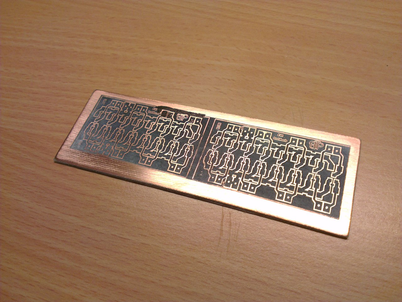

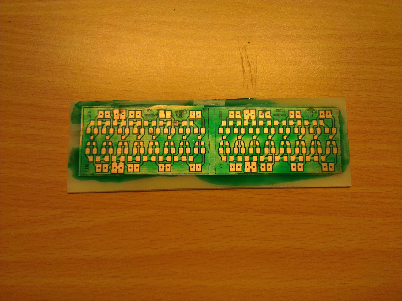

Természetesen van képem róla.
Sajnos most nincs lehetőségem ismét kimérni a feszültségeket.
5v-ról 3-ra jól működik.
3-ról 5-re már nem..
Töltöttem fel egy képet a nyáktervről is..
A hozzászólás módosítva: Márc 11, 2015
Nem a panelre voltam kíváncsi (mert azt ismerem), hanem a teljes bekötésre.
Bár már usane is feltette a kérdéseket, azért én is megkérdezem mégegyszer:
- Melyik oldalra kötötted az 5V-os részt? (KI/BE oldal, ahol a logo is van?)
- Terheletlenül is előjön a hiba, vagy csak ha valamit rákötsz (pl. LCD) az 5V-os kimenetre?
- Ha terheletlenül is gond van, akkor a FET-tel van gond. (Talán nem is az.)
- Ha csak terhelten jelentkezik a feszültségesés, akkor csökkentsd az 5V-os oldal felhúzó ellenállást! (Pl. 1kohm-ra. A pontos értéket a terhelésből lehet számolni.)
- A két oldal földje (test, 0V) össze van kötve?
Biztos azért nem olvastad, mert ezt korábban válaszoltam meg.
Mind két oldalon kipróbáltam az 5v-ot és a 3v-ot is egyaránt, tehát cserélgettem, hogy esetleg...
Ugyan az a helyzet, terhelve és terheletlenül is.
És igen, ez egy FET, ami jónak kell legyen mert csont újonnan vettem és nem egy darabnál hanem mind a 8nál ugyan az a gond.
Következő héten ismét előveszem és kimérem pontról pontra amit kértek, hogy tisztább képet kapjatok és megoldjuk a rejtélyt. Addig is köszi srácok, hogy foglalkoztok a dologgal.
