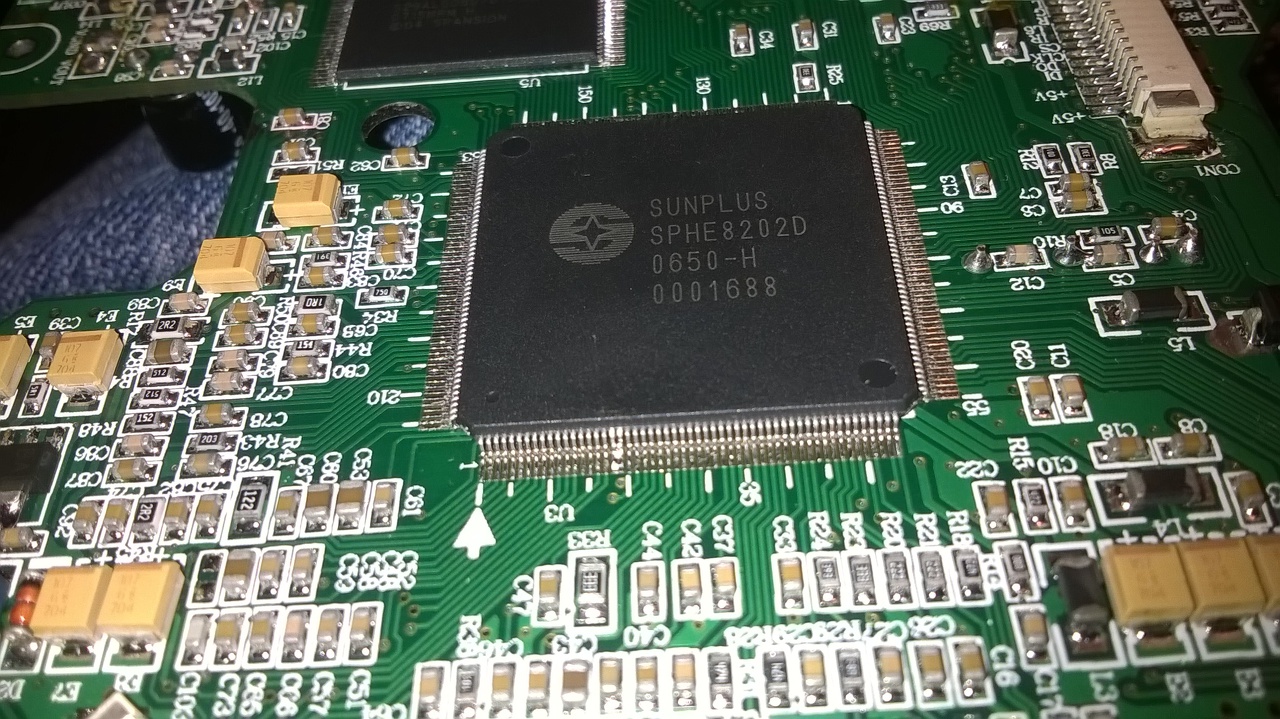

Hát kidobozolva próbálkozok vele, de bent a helyén is nem kis fény van mivel a kijelző megvilágítása belülre is csinál elég szép világosságot. A 2db mechanikus végállás kapcsolót is kimértem az is jók.
(#) peter1995 válasza peter1995 hozzászólására (») Márc 14, 2015 /
Plussz a mennyire normális, hogy lekötöttem a 3,3V-os stab bemenő 5V-ját és a lekötött lábon testhez képest 0,9V, a kimeneten 1,26V van. Úgy hogy nem kap bemenő 5V-ot... Plussz így hogy a 3,3v le van kötve nem melegszik a proci. Mikor az 1,8V volt lekötve akkor melegedett.

Köszönöm, így legalább tudom próbálkozni. Van egy gyanús rész Vgnd és Vout van ráírva és ez a főpanelra van kötve. Namost itt a vgnd az test viszont a vout is sípol a test felé 076ott ír dióda vizsgálóban.
A 3,3-as stab körül nem találtam hibásnak mutatkozó alkatrészt.
(#) zoszka válasza peter1995 hozzászólására (») Márc 14, 2015 /
A BRO és a C50-nél gyanús taknyolás van. A kettő között (VGND-VOUT) bármi lehet. Nem tudni mi van mögötte. Max 3ohm lehet annál kisebb nem mert akkor az eredő áram nagyobb mint amit a stabko elbír. Azaz ez attól függ hogy az a VOUT hány voltot takar. Ököl szabályok
A hozzászólás módosítva: Márc 14, 2015
(#) peter1995 válasza zoszka hozzászólására (») Márc 14, 2015 /
A BRO-nak a párja ez zöld vezeték a végein egy végállás kapcsoló van. A BRO pont test, egyből mellette egy elko kondi negatív lába van azért olyan nagy ott a forrasztás. A C50-nél a furatszerelt szintén egy elko, az 5V ág az a rész. A Vout és gnd szerintem nem feszültségre utal hanem talán video-ra.
Viszont ahogy jobban szemügyre vettem, olyan mintha a procin lenne egy sérülés, olyan mint ami az olyan alkatrészeken szokott lenni amiből kiszállt a füst... Azon a részen ahol 2 láb egybe van forrasztva. Próbáltam lefényképezni, de még szemmel is alig látható...
Gondolom az bukott ötlet, hogy egy asztali dvd komplett elektronikát+mechanikát beleépítek. Hely lenne csak hát...
