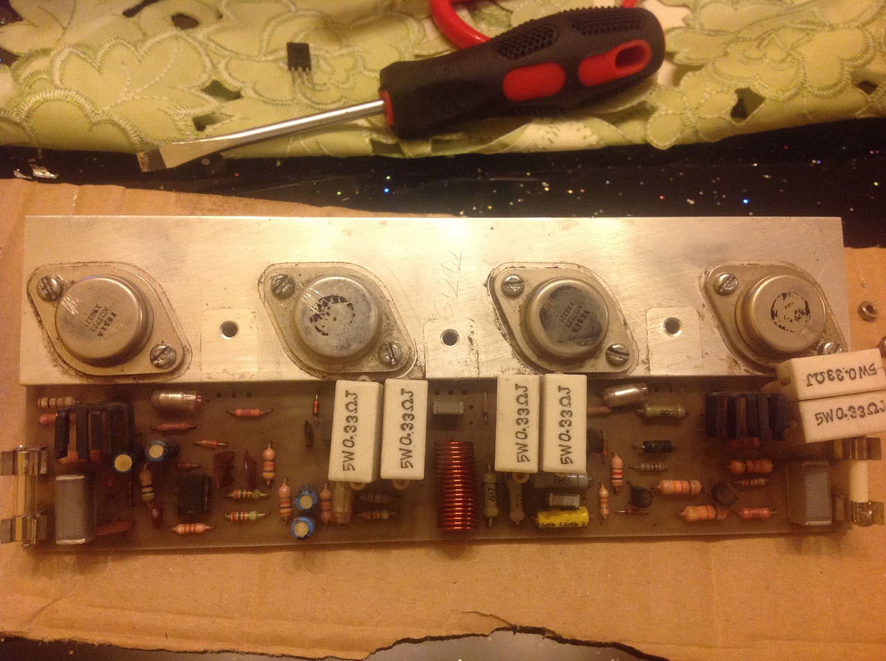

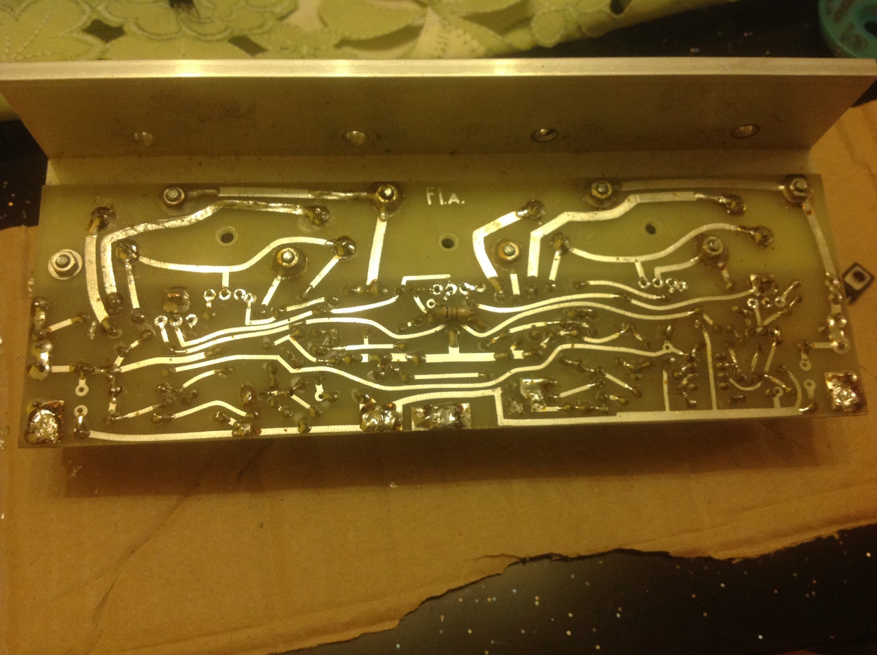

Na kivettem az összes végtranyót. Mindegyikre 520-540 értéket jelezz a műszer.Szakadás- zárlat nincs,mind a két oldalon megvan ez az érték. Miket mérjek akkor? A 3 db meghajtót ami csatlakozik a hütőbordára?

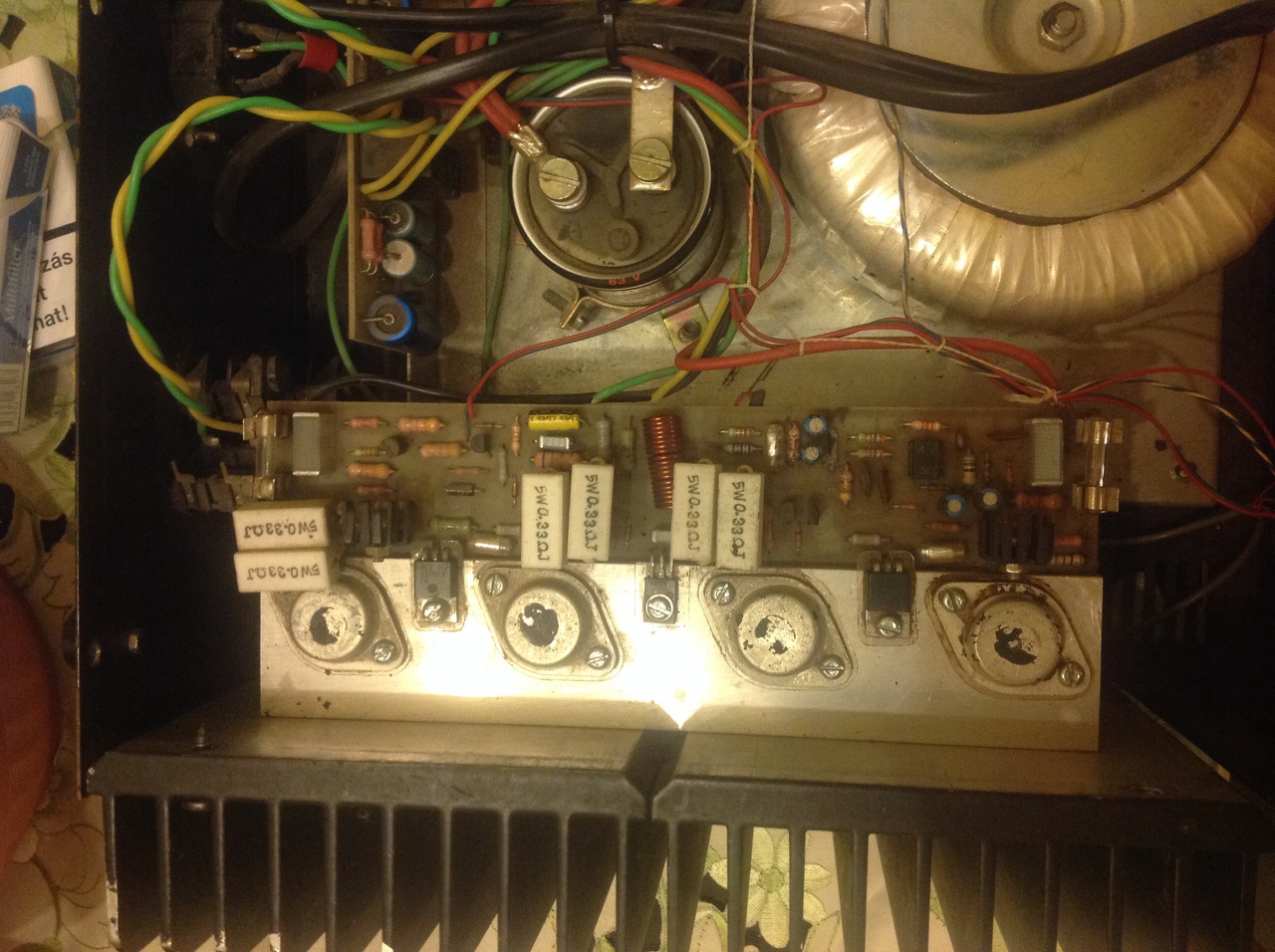

Így, hogy nincs szakadt, vagy zárlatos végtranzisztor össze lehet rakni az erősítőt és hangszóró nélkül megmérni a kimeneti egyenfeszültséget testhez képest.
Tegyél fel róla képet, hátha szemet szúr valami.

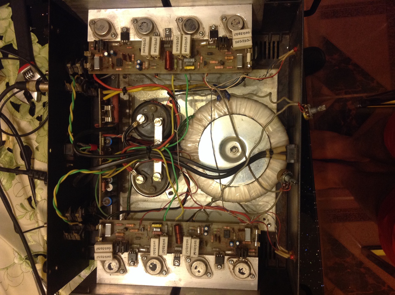

Köszönöm,hogy segítesz! Annyi hozzá tartozik a történethez,hogy miután nem ment a jobb oldal,ki- be lett kapcsoolgatva.és utána nem kapocsolt be az erősítő sehogy. Ezután pihent vagy fél évet a sarokba,és most neki estem,hogy életre keltsem.

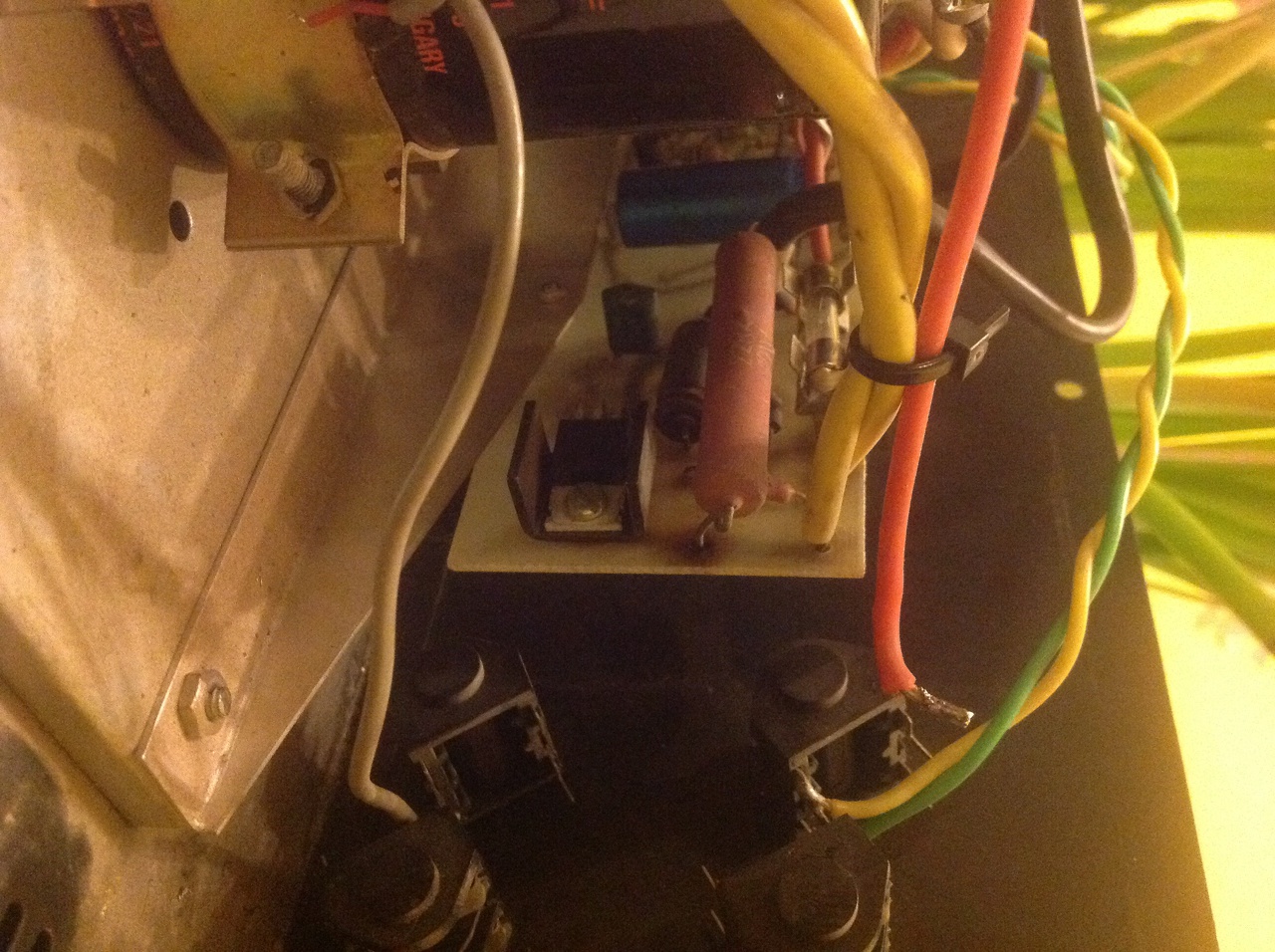

Amit látok hogy a táp részénél van egy tranzisztor,ami szemre is megvan égve. Mérve pedig zárlatos az egyik oldala,szóval az biztos cserés. Az mitől mehetet ki? Ez amit írsz,hogy csináljam? A sárga ės zöld vezetéket mérjem ki? Ahova a hangszorót kell dugni? Mellékelem a képeket.

Utolsó kép. Egy hütőbordán van. A másik oldalt van megégve. Plussz zárlatos,tuti cserés.
(#) levaitamas válasza Flashrider hozzászólására (») Márc 11, 2015 /
Az a lágyindító lesz.

Megcseréltem a két oldalt,azaz a bal oldali in bemenet a jobb oldali panelről ment. Ami így már szólt. Átdugtam a jobb oldalra ami ugyebár a bal oldali panel,és süket ugyanúgy,mint a csere előtt. Akkor mit kell cserélni? Pot,étert,és a hátsó csatlakozót? Kapok még ilyet valahol?

Megnéztem most a csatlakozót,az ok. Potit is kimértem az is jó. Hol lesz akkor a hiba? 3. Panelon,ha összerakom már a képet. Kép a cseréről.
