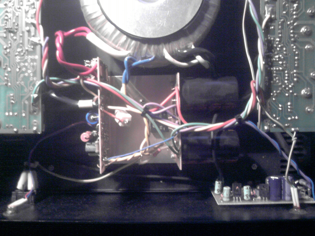

(#) szikorapéter válasza reloop hozzászólására (») Jan 6, 2015 /
+-56V a tápfeszültsége a végfokozatnak. A képek az erősítő belsejéről.
(#) reloop válasza szikorapéter hozzászólására (») Jan 6, 2015 /
Szemre ez egy híd kapcsolás, amit két független erősítőre tudnál szétválasztani, tehát sztereó erősítő lehetne belőle. Az kiszámítható, hogy erősítő félre 25 ohm terhelést lehetne kötni.
Az egy csatornában lévő 4 végtranzisztor igen biztató 8 ohm vagy akár 4 ohm terhelés elviselése szempontjából, de gondolom az erősítő áramkorlátja gáttat szabna ennek a kísérletnek.
Be tudnál kukucskálni milyen típusúak a végtranyók?
MJ15024- MJ15025 Végtranzisztorokkal van szerelve.
Az bivalyerős. Milyen útmutatásra volna ahhoz szükséged, hogy az egyik kimenetet meghallgasd testhez képest 8 ohm terhelésen? Hangsugárzó védelem nélkül csak műterhelést szabad használni!

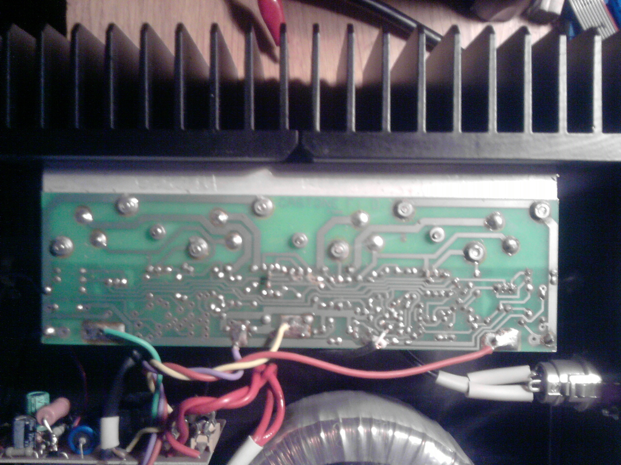

Szerk.: a panel beültetési oldalán az alkatrészek hasonlítanak erre?
A hozzászólás módosítva: Jan 6, 2015
A két erősítő panel előtt az előerősítő panel (ami a hangerőszabályzónál van ) egyesíti a bemenő jobb,illetve bal oldalt,és szintet illeszt. Onnét párhuzamosítva van a két bemenet a végerősítő panelek felé.
Hasonlít az adott kapcsolásra,de annyira nem vettem még szemügyre. Mivel mind a kettő végfok kimenete át van vezetve a hangsugárzó védelem reléjén. Mindenképpen csak az után veszem le róla a jelet.
Az nagyszerű, ha DC védett a kimenet. Már csak az áramkorlátot kell kitapogatni.
Holnap délután teszek fel a panel beültetési részéről képet,hátha többet segít.
Helyes, támogatom a körültekintő eljárást!
