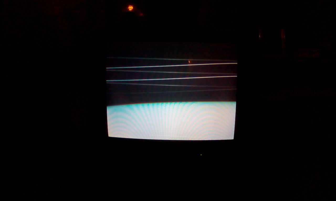

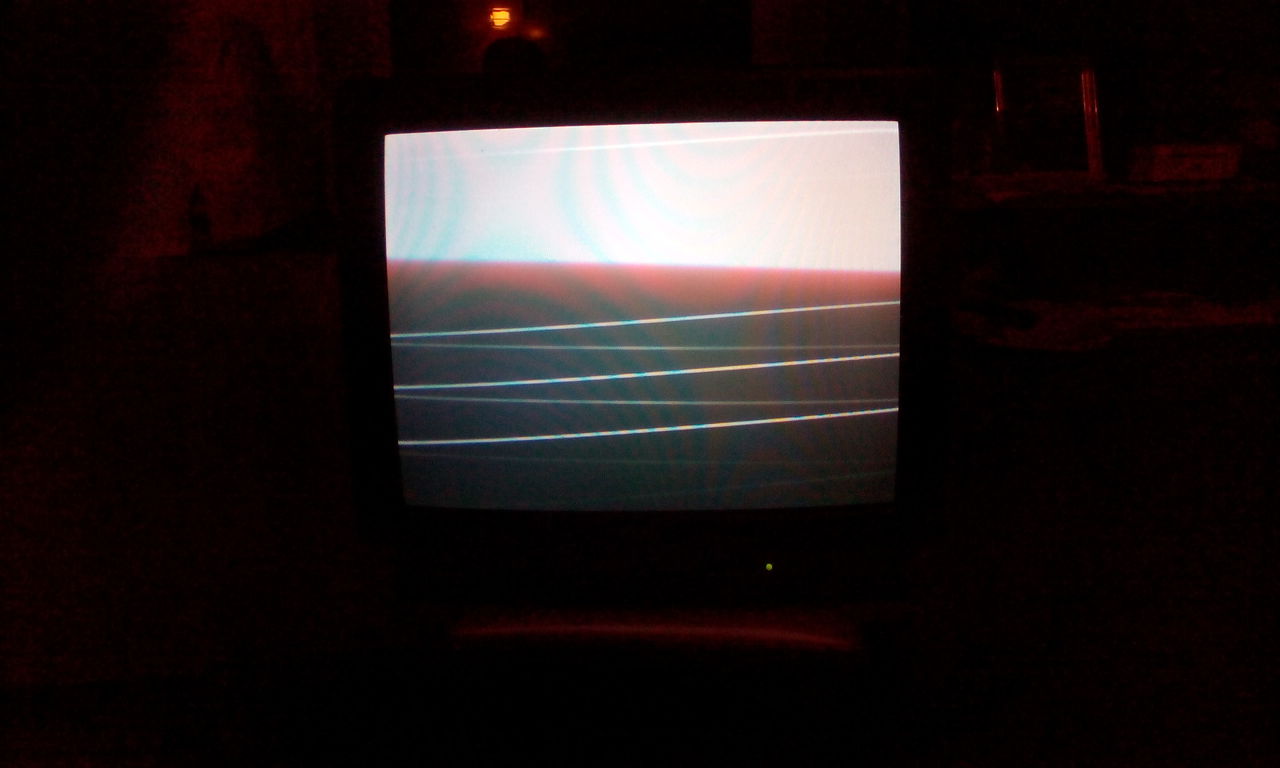

(#) Remci válasza kadarist hozzászólására (») Márc 14, 2015 /
Kicseréltem a tranzisztort BU2508DF-re, elvileg ez jó a másik helyett. Kondikat, meg amit tudtam megmértem a környezetében. Most már bekapcsol, hang is van viszont a kép helyén egy fehér alap, rajta vízszintesen futó csíkokkal. Ilyenkor mit kell megnéznem ? Csatolok képet.
(#) kadarist válasza Remci hozzászólására (») Márc 15, 2015 /
A 200V-os katódtápfeszültség hiányozhat a képcsőpanelről. A fekete sáv a valóságban nincs ott, igaz?
(#) Remci válasza kadarist hozzászólására (») Márc 15, 2015 /
Nincs. A kép sikerült úgy. Így néz ki a panel.
A hozzászólás módosítva: Márc 15, 2015
(#) Mircsof válasza granpa hozzászólására (») Márc 15, 2015 / 1
Igazad van! Mi tudatlanok (én pl) mindég is meg akarjuk próbálni, ez a kíváncsiság az emberbe van kódolva!
Én mint tudatlan akinek már 2 TV-is elvette a " TV szüzességét" csak köszönni tudom az itt kapott segítséget. És egyben elnézést kérek, hogy x összeget vettem el egy-egy szerelő elöl.
Írtam: képcsőpanel kell, az , ami a képcső végére van szúrva.
Bocs, de elveszítettem a fonalat. Mit csináljak a képcső panellel?
(#) Remci válasza Remci hozzászólására (») Márc 15, 2015 /
A képcső panelen 228v Dc-t mérek
A TDA6107 6-os lábán is ott van ez a feszültség?
Igen, ott van
Esetleg a sortrafón lévő potmétereket nem tekerted el a tranzisztor cseréje előtt? Ha nem, akkor cseréld ki a képcsőpanelen lévő IC-t.
Semmit nem tekergettem. Annyi volt, hogy kicseréltem a BU-t, meg kiforrasztottam a környezetében lévő kondikat és át mértem. Egyet cserélni kellett, mert 13 ohm volt az ESR-je. Az Ic elszállhatott a zárlatos BU miatt?
Vagy fordítva: átütött a képcső, erre tönkrement egy-két dolog.
De ha a képcső átütött, akkor nem fog megint kimenni az Ic? Vagy rosszul értelmezem az átütést?
Nagyon poros volt a készülék? A kormos por az átütések melegágya és az nem tudhatjuk, hogy a képcső majd később hogyan viselkedik. Egyelőre cseréld ki azt az IC-t és utána meglátjuk.
